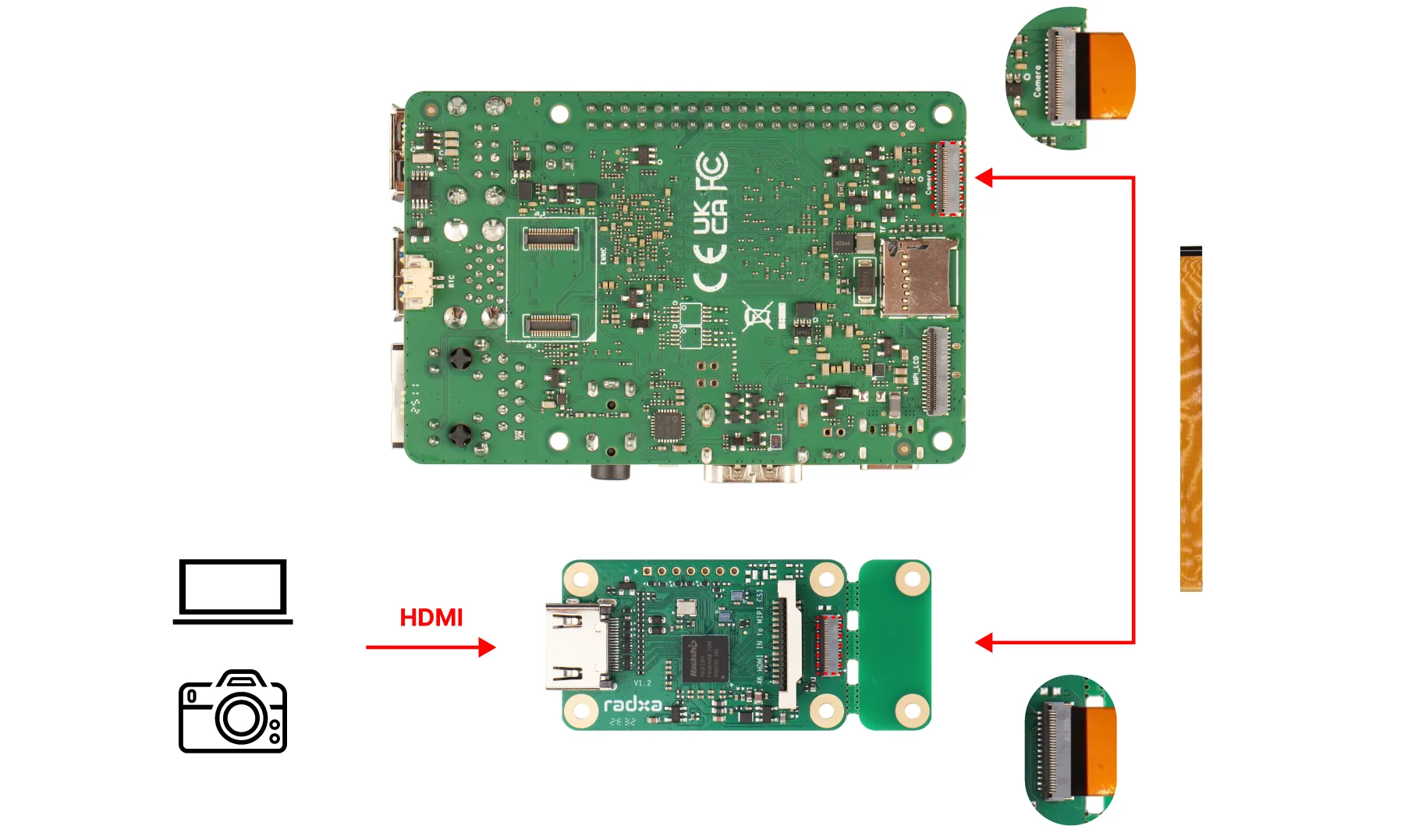

采集 HDMI 视频​
将 HDMI 输出设备(例如 PC 的 HDMI 输出口)连接到转接板的 HDMI IN 接口,再使用 FPC 排线(AC006,31P 0.3 mm 转 31P 0.3 mm,异面)把转接板的 4-lane MIPI CSI 接口连接到主板的 MIPI CSI 接口。

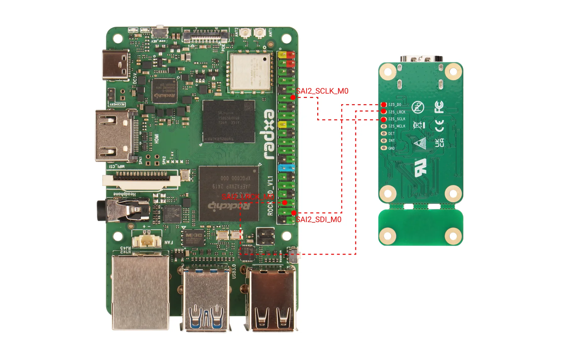

采集 HDMI 音频​
使用杜邦线连接主板和转接板的 I2S 接口。
说明
主板与转接板之间的排线已经共地,因此采集 HDMI 音频时不需要额外连接 GND。

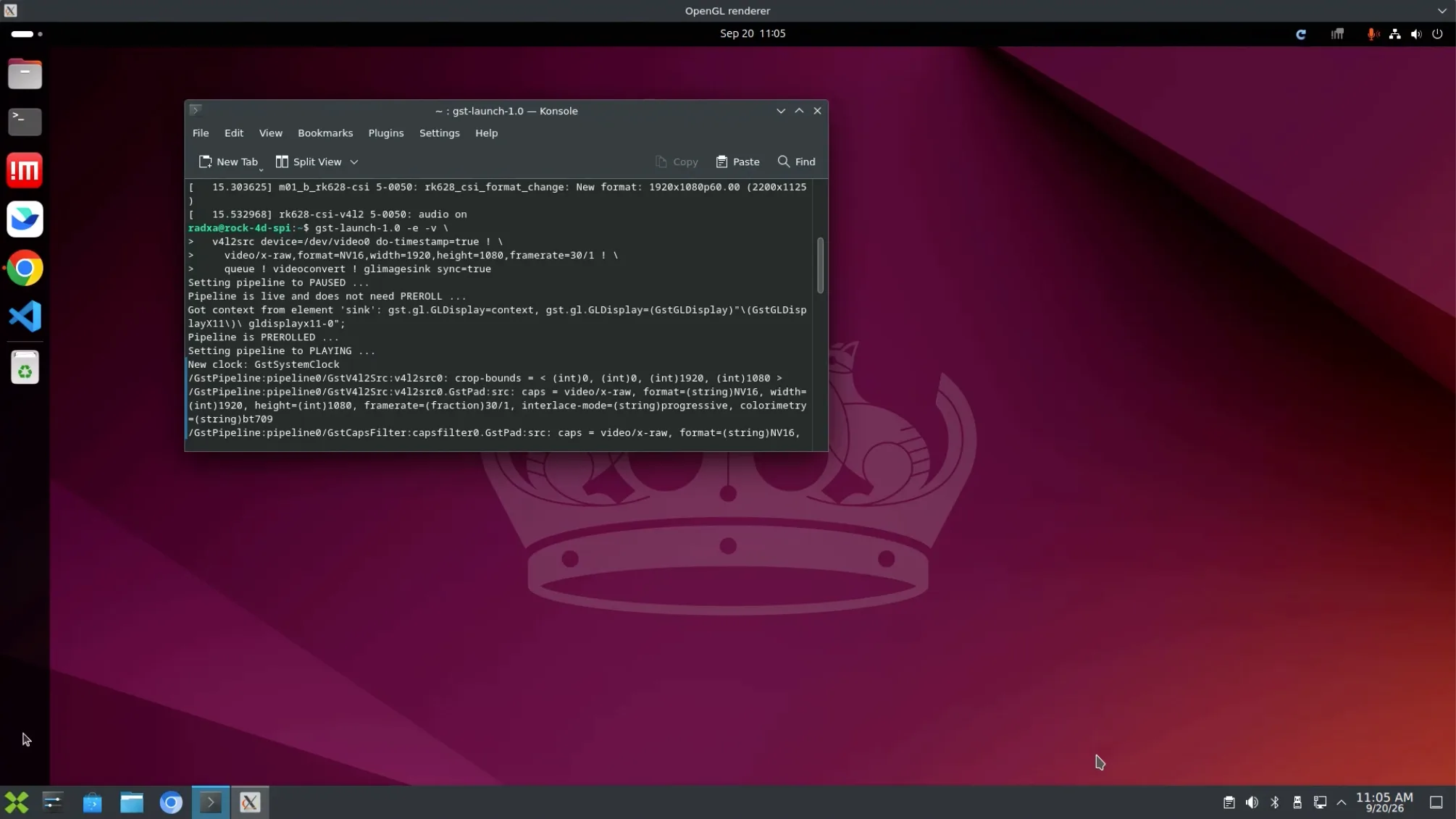

在主板的图形桌面终端运行以下命令:
gst-launch-1.0 -e -v \
  v4l2src device=/dev/video0 do-timestamp=true ! \
    video/x-raw,format=NV16,width=1920,height=1080,framerate=30/1 ! \
    queue ! videoconvert ! glimagesink sync=true
正常情况下桌面会出现 HDMI 预览画面,按 Ctrl+C 停止运行。
