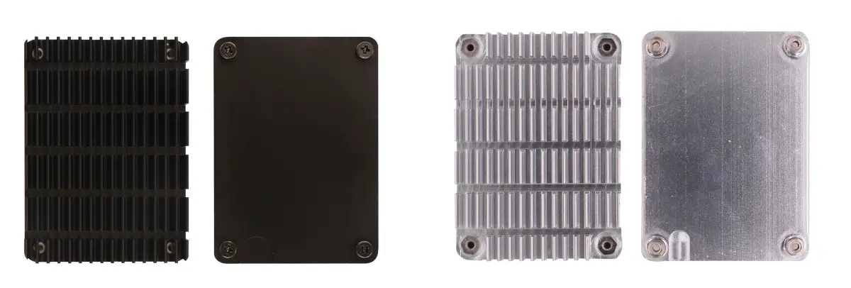

版本说明
瑞莎 5540A 散热器有两个版本,旧版本为银色,新版本为黑色。

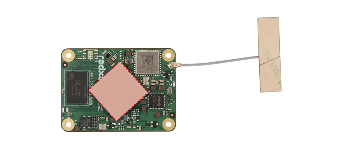

安装天线(可选)​
若自己有外置天线,需要在安装散热器之前安装到 CM3 上。
安装散热硅胶​
将导热硅胶片贴在 CM3 的 SoC 上。

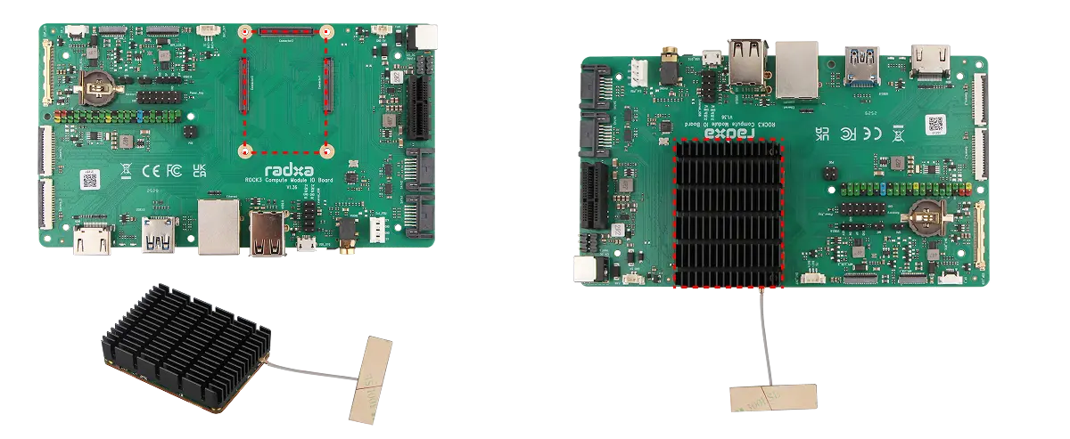

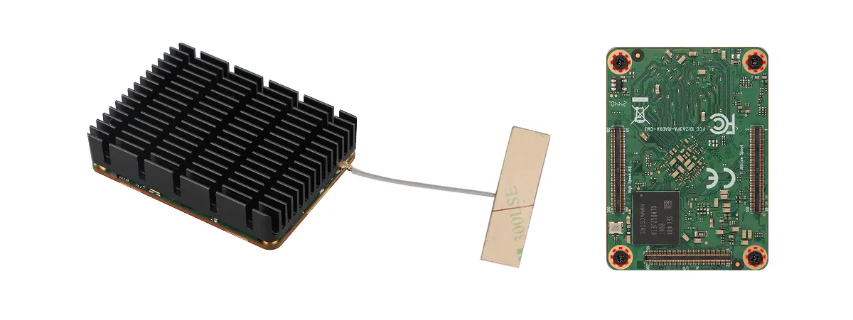

固定散热器​
使用 4 颗 CM2 x 4 mm 螺丝从 CM3 的固定孔位底部固定散热器。
安装到载板​
将散热器和 CM3 整体安装到 CM3 载板上。
