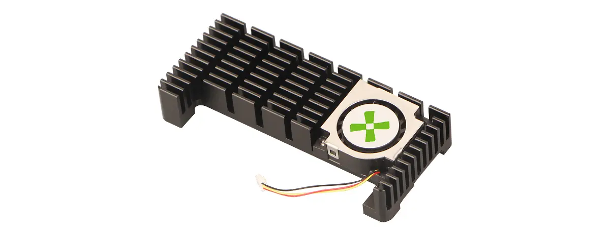

瑞莎 6530B 散热器是一款铝合金材质的主动散热器,适用于为主板提供更稳定的散热能力。
  • 高效散热设计
    • 铝合金材质,导热性能优异
    • 立体鳍片结构,有效提升散热面积
  • 智能 PWM 调速
    • 实时调节风扇转速
    • 加快空气流通效率,平衡散热性能与运行噪音

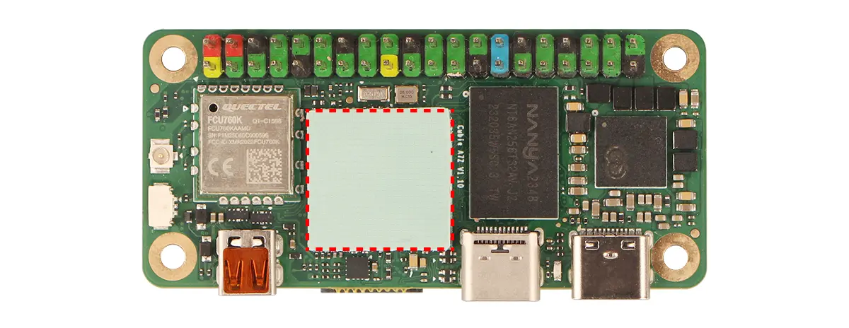

放置导热硅胶​
将导热硅胶片对准 SoC 覆盖区域,平整贴合在主板的 SoC 上。

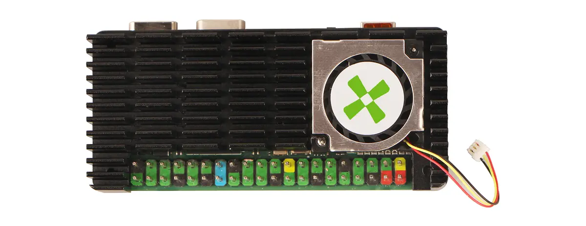

放置散热器​
将散热器对准安装孔位放置在主板上,确保散热器底面与导热硅胶片充分贴合。

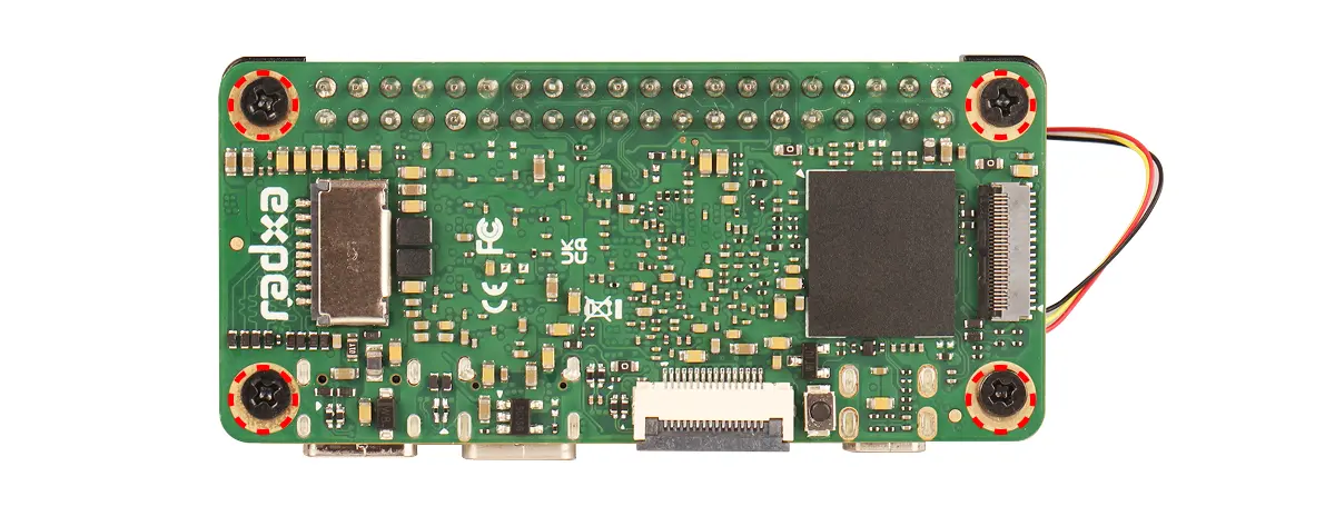

固定散热器​
使用 4 颗螺丝将散热器固定到主板上,建议采用对角顺序逐步拧紧,确保受力均匀。

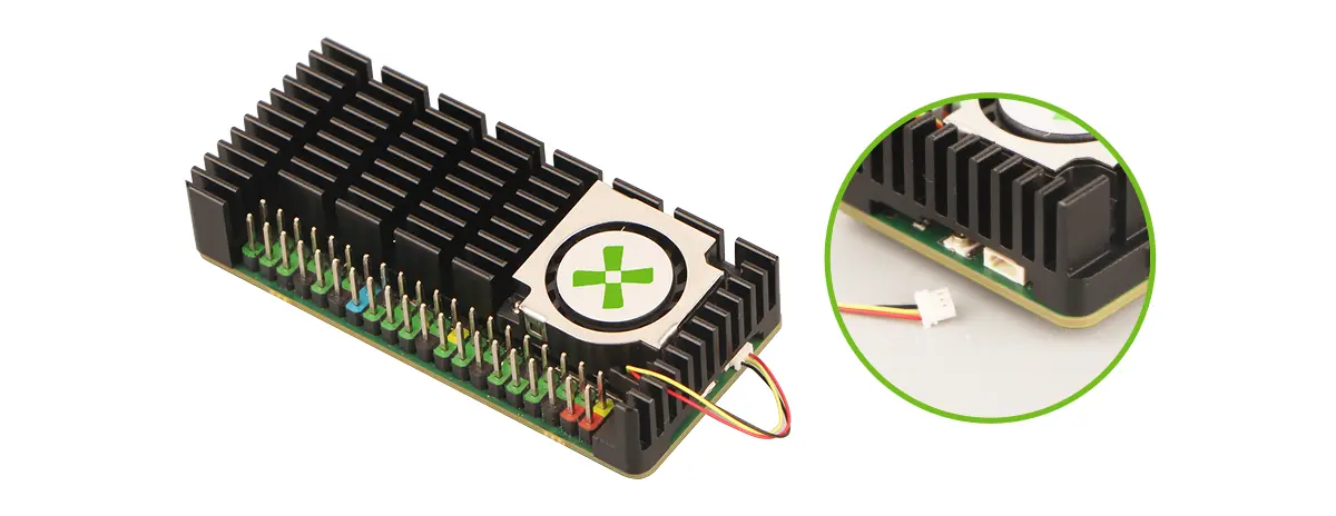

连接风扇​
将风扇连接线接到主板的风扇接口上,确保插头方向正确并插紧。
