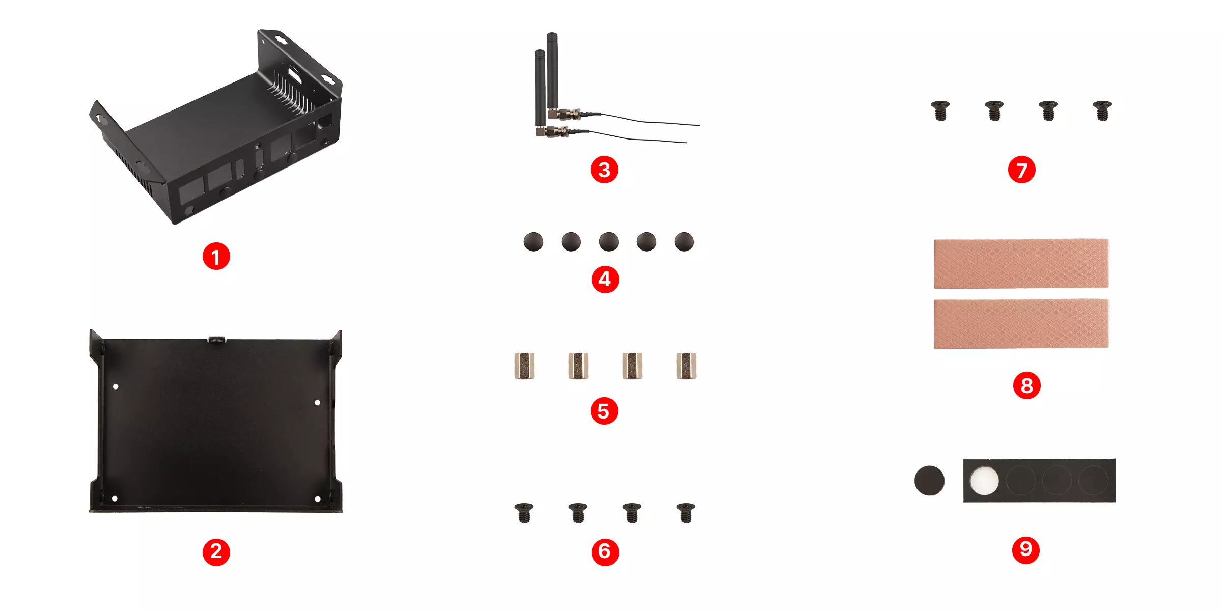

安装指南​
配件清单​
① : 1x 上盖
② : 1x 下盖
③ : 2x 胶棒天线
④ : 5x 扣式塞头
⑤ : 4x CM2.5 * 6 mm 铜柱
⑥ : 4x CM2.5 * 4 mm 螺丝
⑦ : 9x KM2.5 * 4 mm 螺丝
⑧ : 2x 导热硅胶片
⑨ : 1x 硅胶脚垫(内含 4 个单独脚垫)

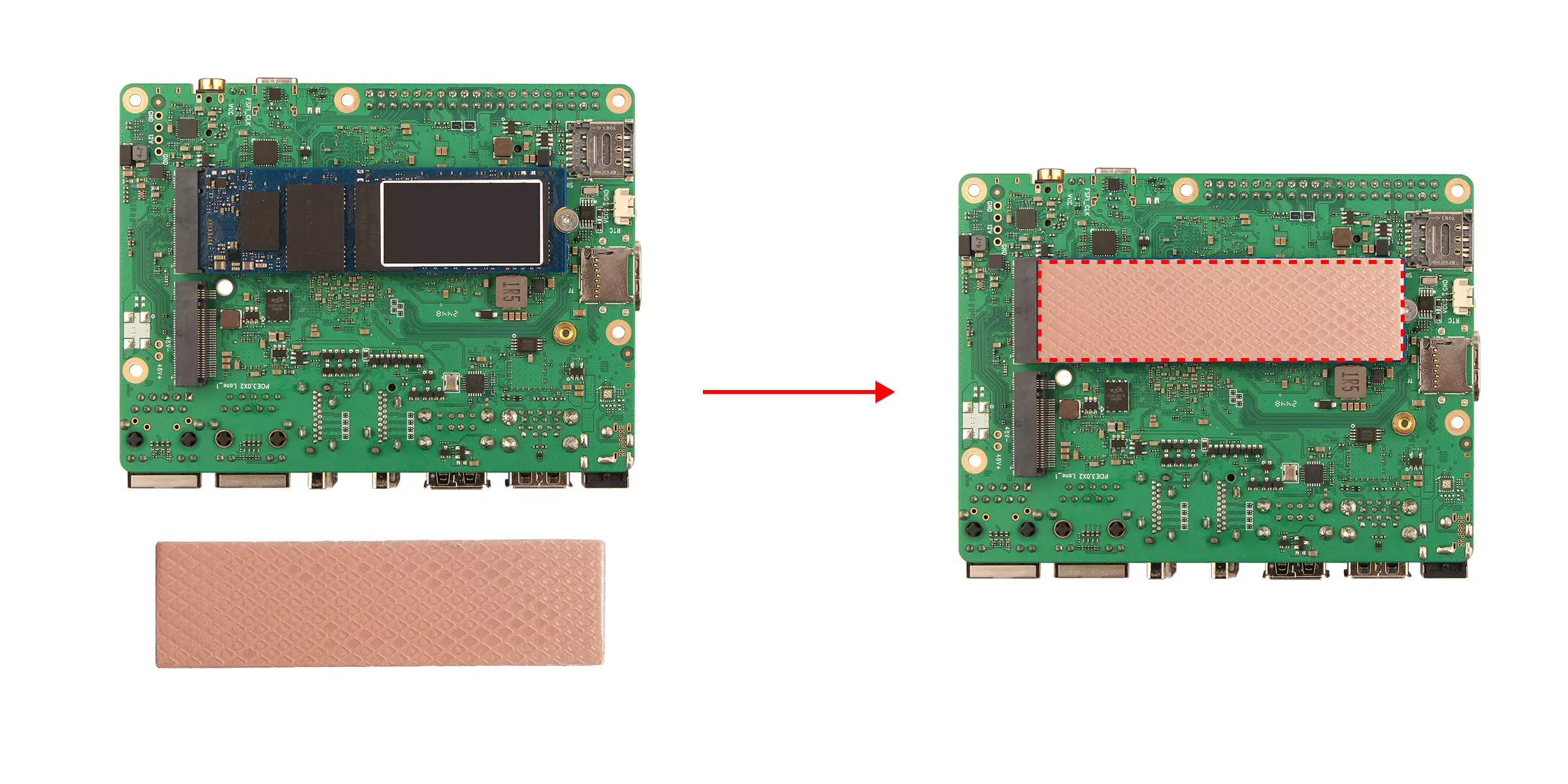

Step 1: 安装导热硅胶片​
若使用 M.2 NVMe SSD,可将导热硅胶片贴于 M.2 NVMe SSD 表面,以增强导热与散热效果。

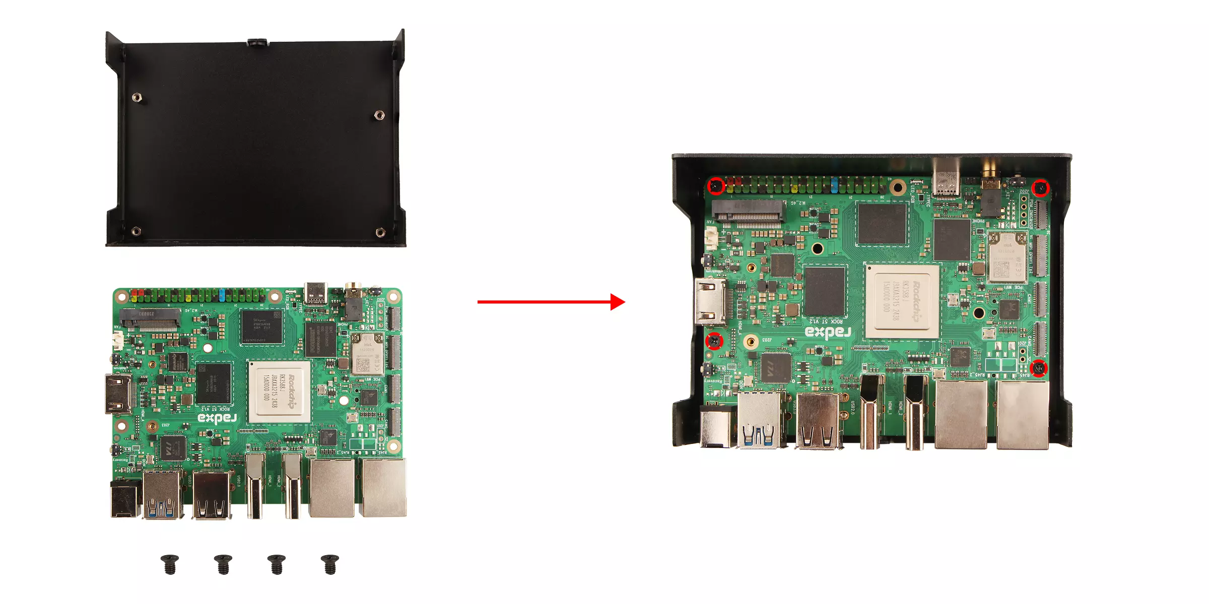

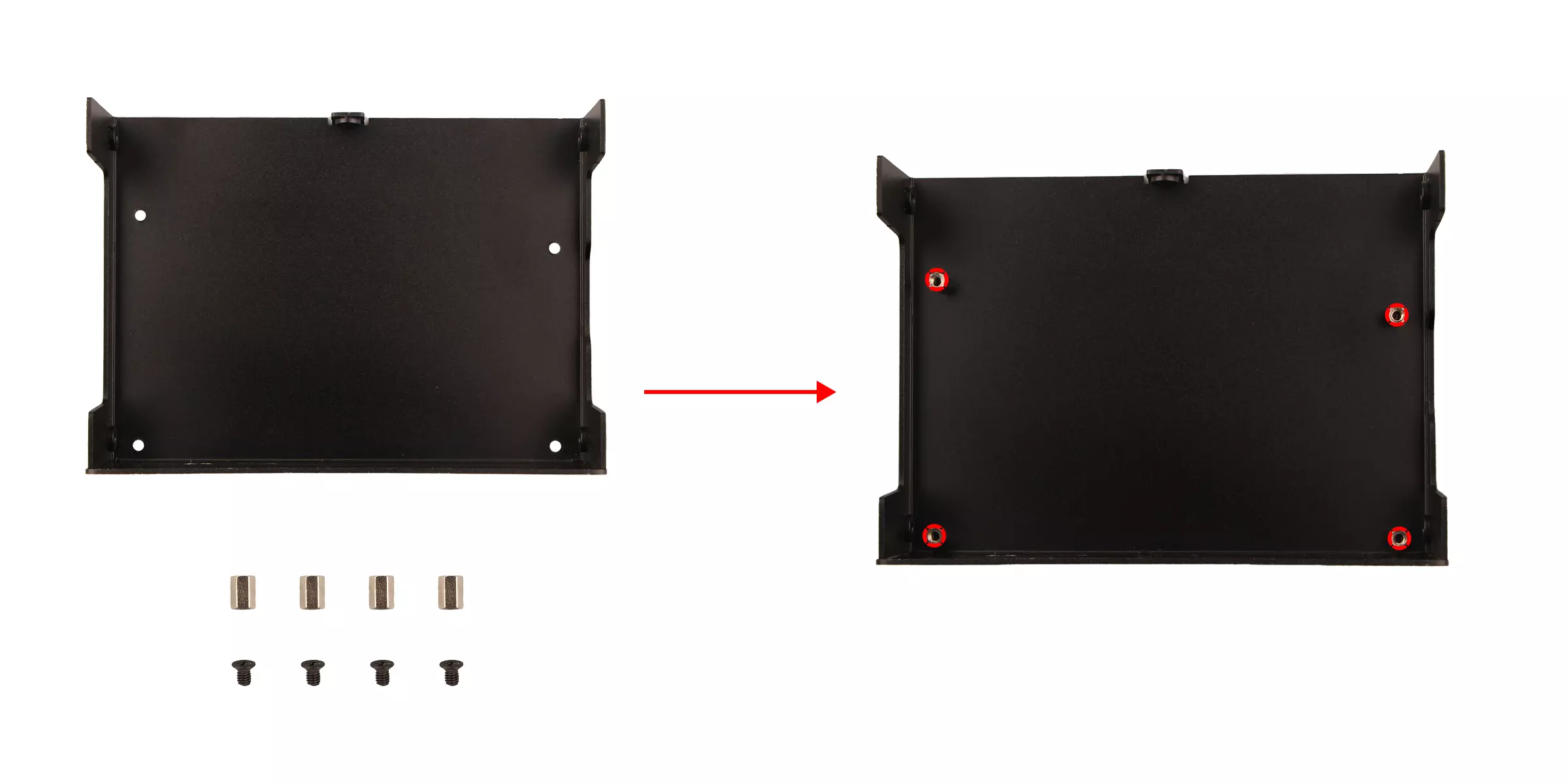

Step 2: 安装主板定位柱​
使用 4 颗 CM2.5 * 6 mm 铜柱及 4 颗 CM2.5 * 4 mm 螺丝,固定下盖主板的定位柱。
Step 3: 安装主板​
将主板轻置于下盖主板定位柱上,使用 4 颗 KM2.5 * 4 mm 螺丝固定主板。

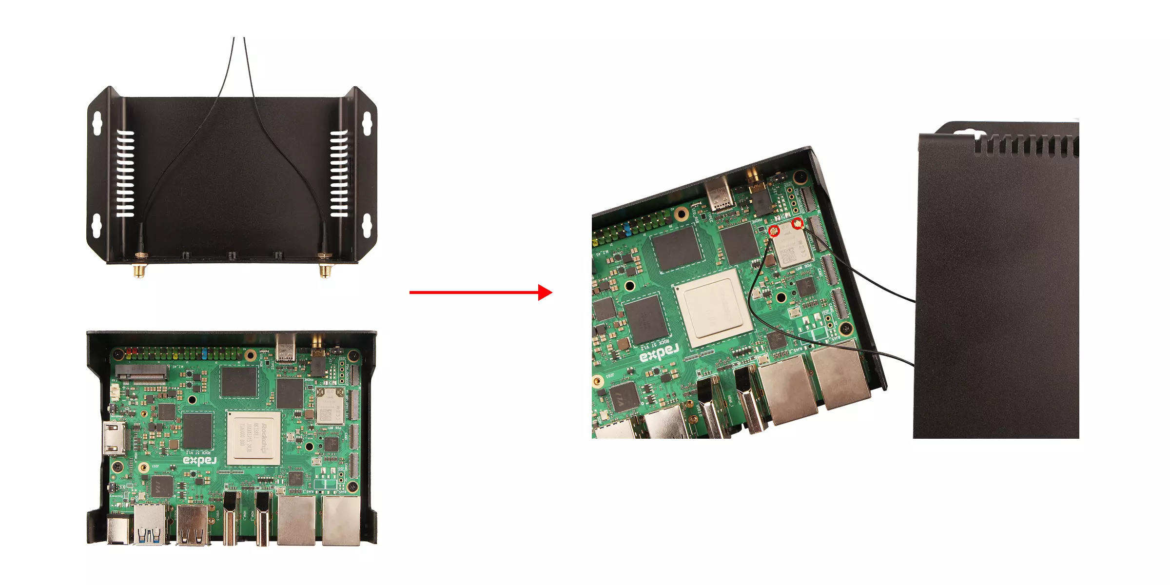

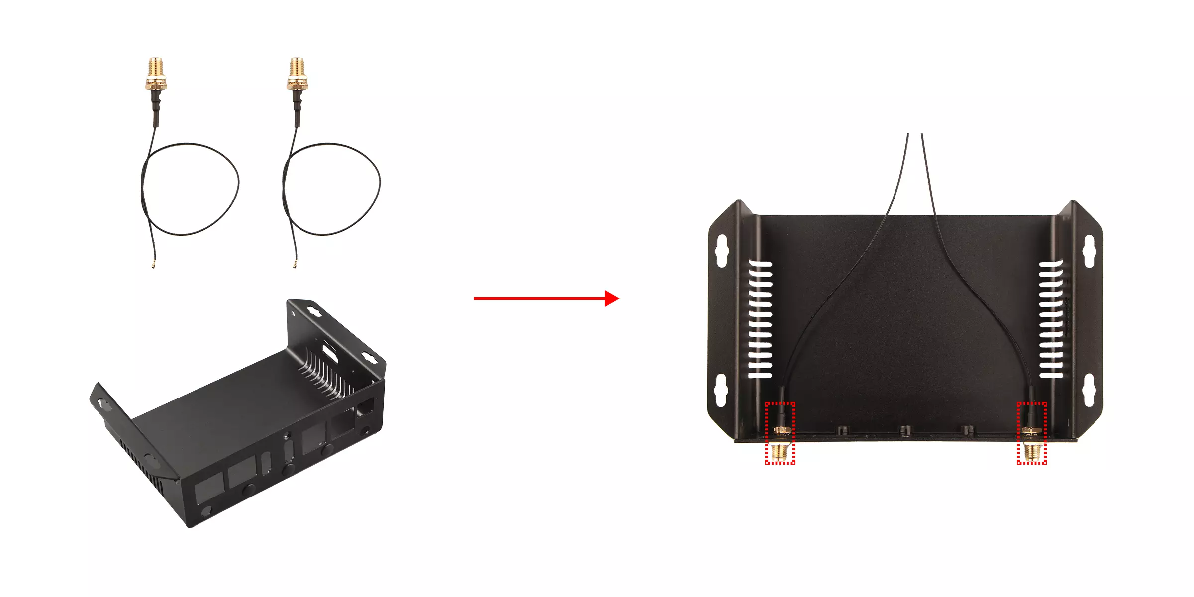

Step 4: 固定天线​
将天线固定座安装到上盖的天线孔位。
安装说明
可自行选择安装天线固定座的接口,不安装天线的接口可以使用扣式塞头堵住,避免灰尘进入。
Step 5: 连接天线​
将天线接口垂直对准主板 WiFi / BT 模块接口按压,听到"咔嗒"声表示连接到位。

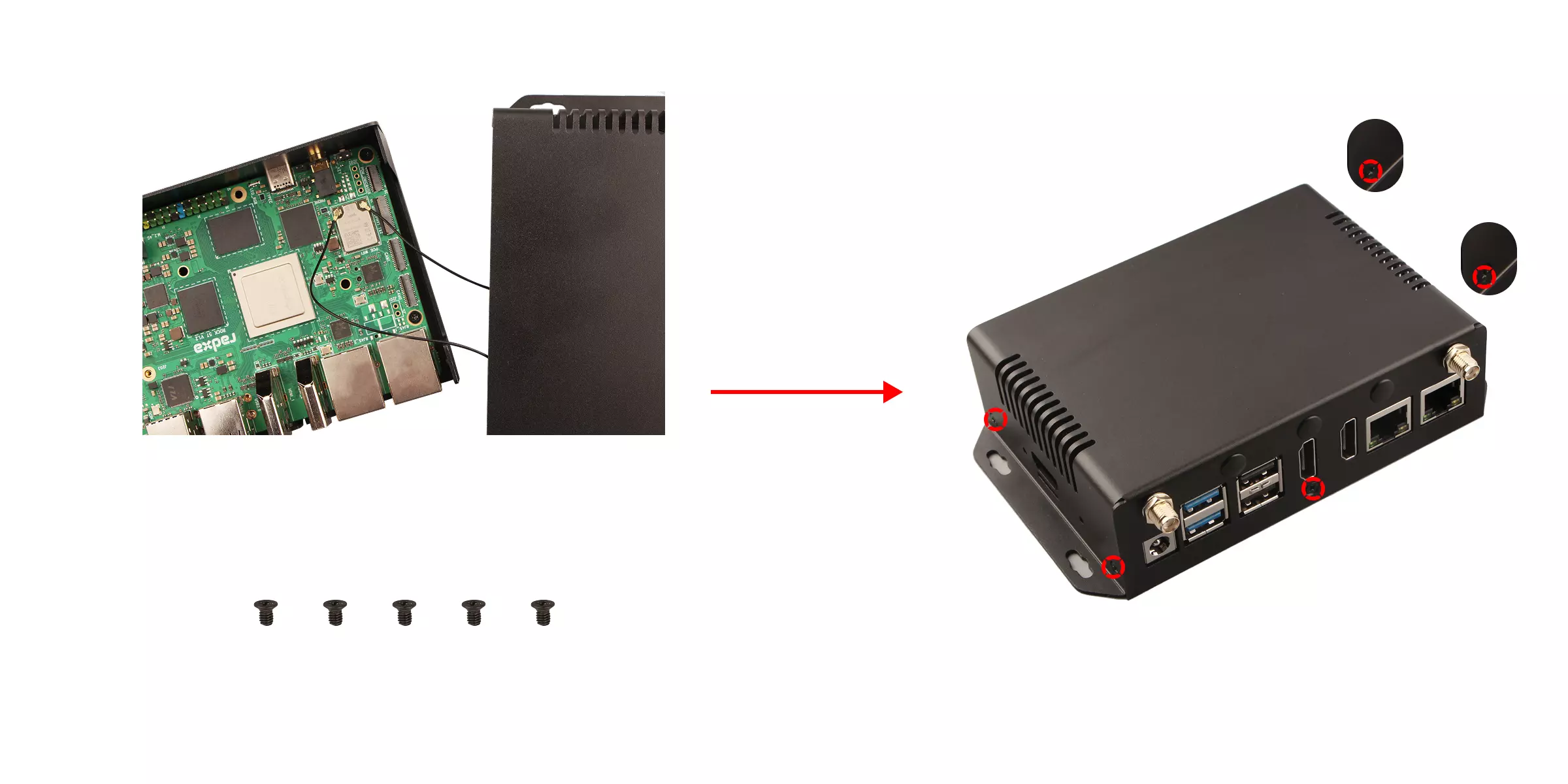

Step 6: 固定上盖​
将上盖与下盖对齐安装,使用 5 颗 KM2.5 * 4 mm 螺丝固定上盖。

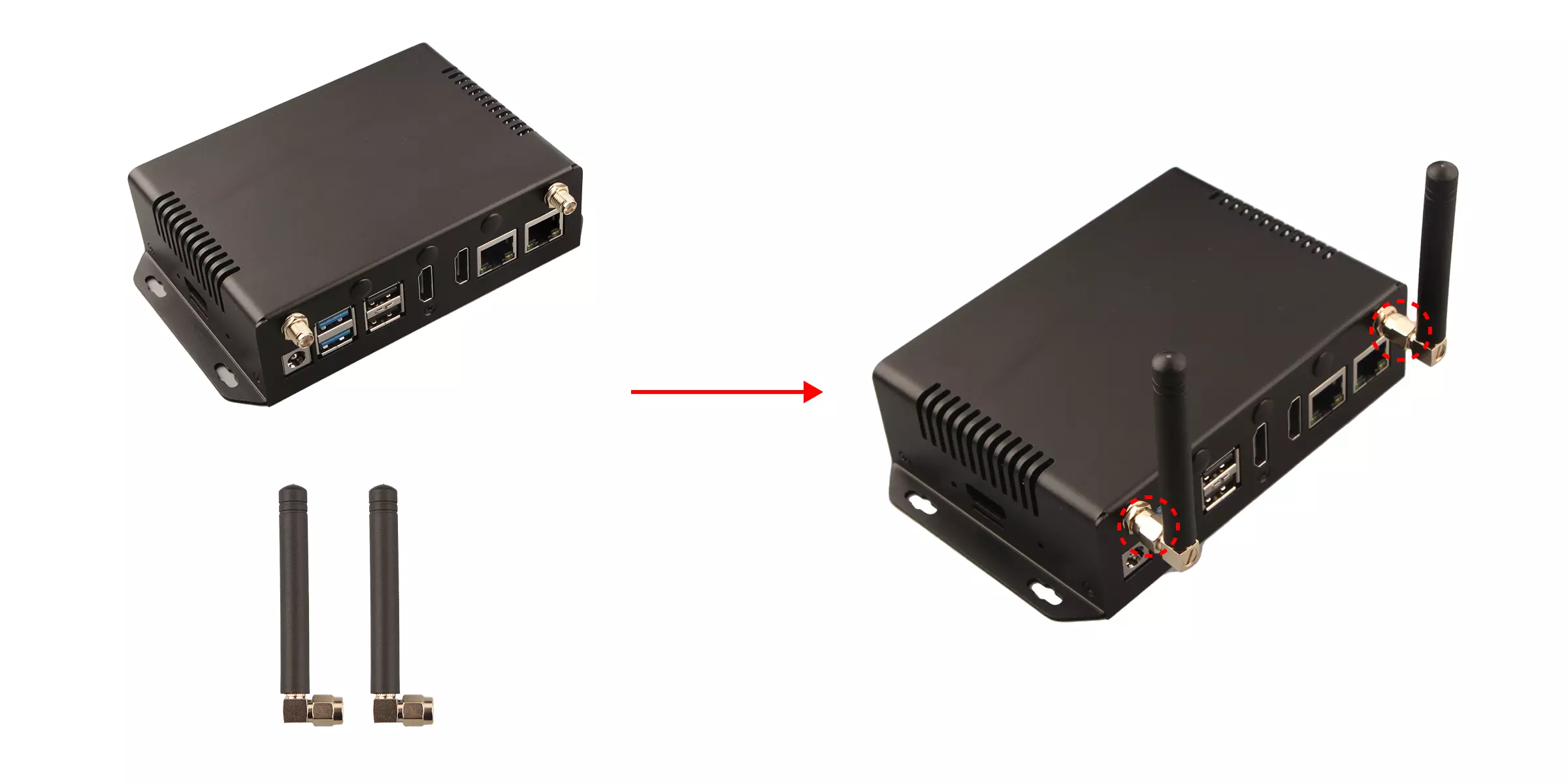

Step 7: 安装天线胶棒​
将天线胶棒安装到天线固定座上。

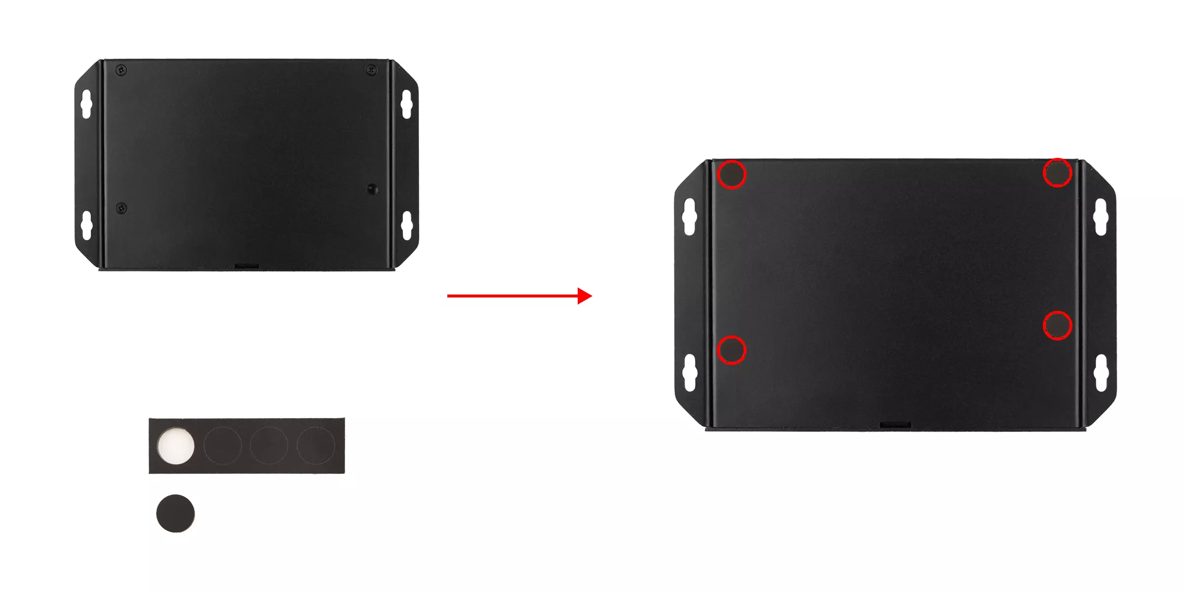

Step 8: 安装脚垫​
将 4 个脚垫安装到下盖的脚垫孔位(可以安装在主板的螺丝孔位上)。
