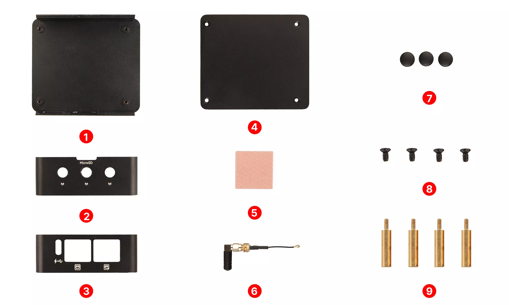

配件清单​
  • ① : 1x 散热器
  • ② : 1x 右侧盖
  • ③ : 1x 左侧盖
  • ④ : 1x 下盖
  • ⑤ : 1x 导热硅胶
  • ⑥ : 1x 棒子天线组
  • ⑦ : 3x 天线孔胶塞
  • ⑧ : 4x KM2*4*3.5 mm 螺丝
  • ⑨ : 4x M2*16.6 mm 铜柱

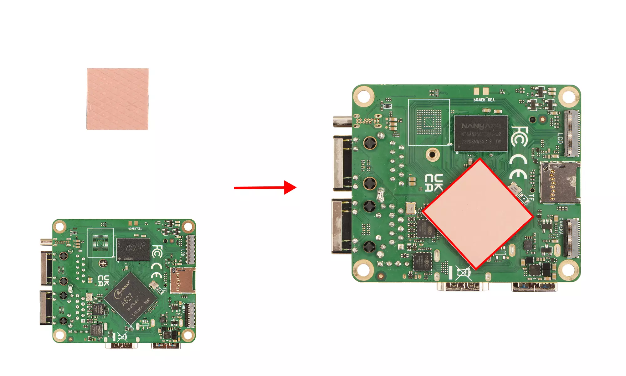

Step 1: 安装导热硅胶​
  • 将导热硅胶粘贴到主板背面的 SoC 位置

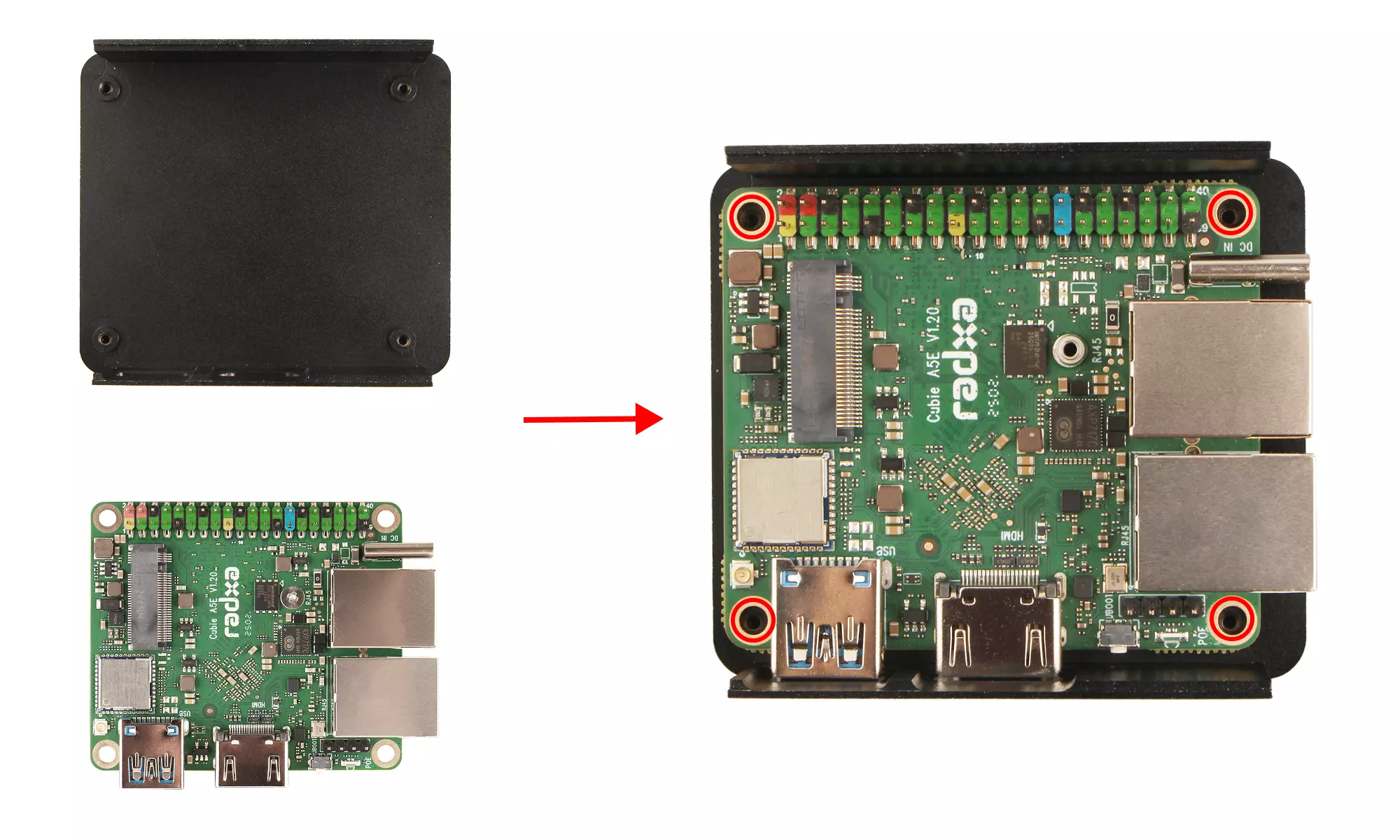

Step 2: 放置主板​
  • 让散热器侧边的开孔和主板接口在同一侧(USB、HDMI 等接口需要露出)
  • 将主板轻置于散热器的四个凸起定位柱上

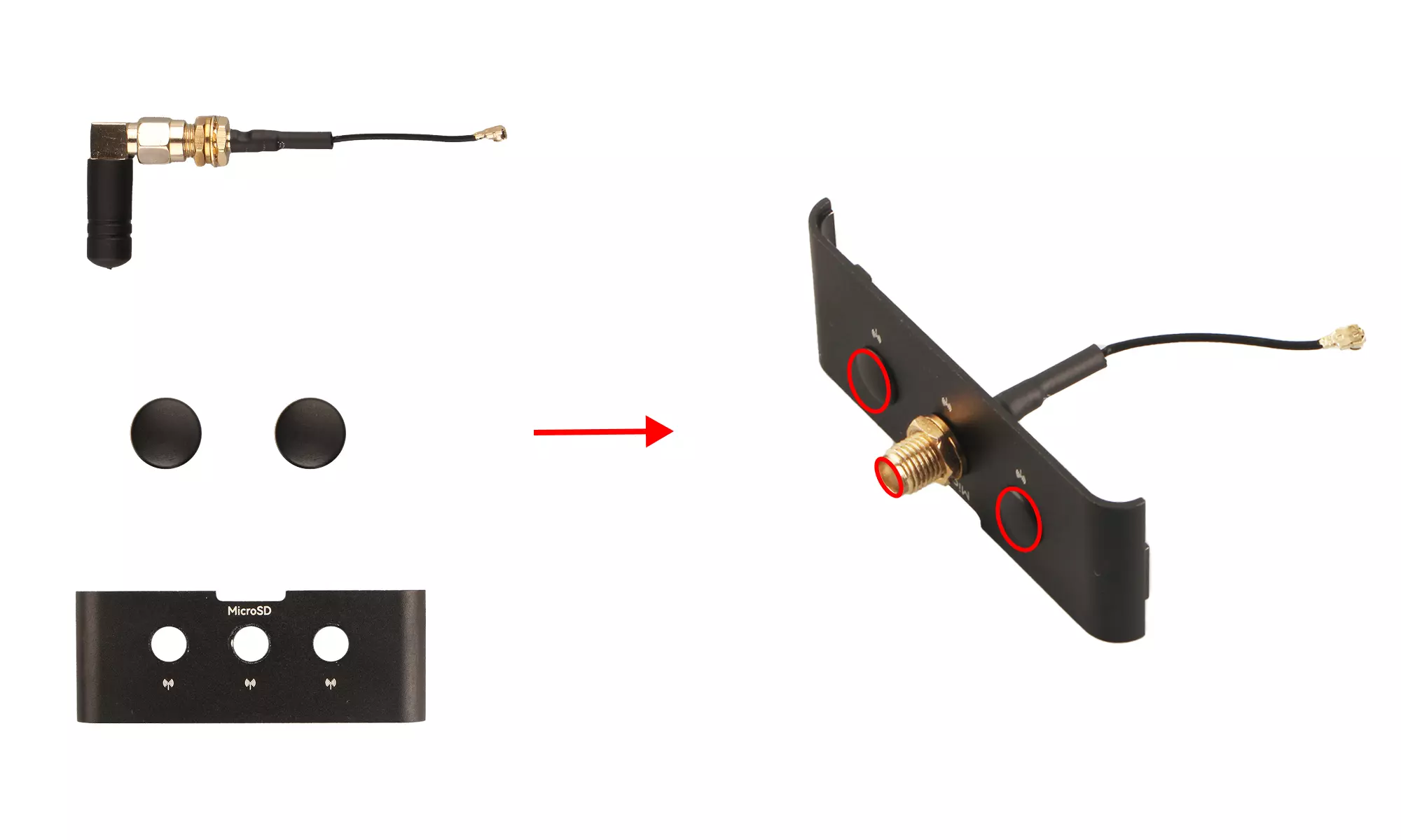

Step 3: 安装天线​
  • 将天线固定到左侧盖上,天线胶棒暂不安装
  • 使用天线孔胶塞堵住未安装天线的孔位,避免进入灰尘等杂物

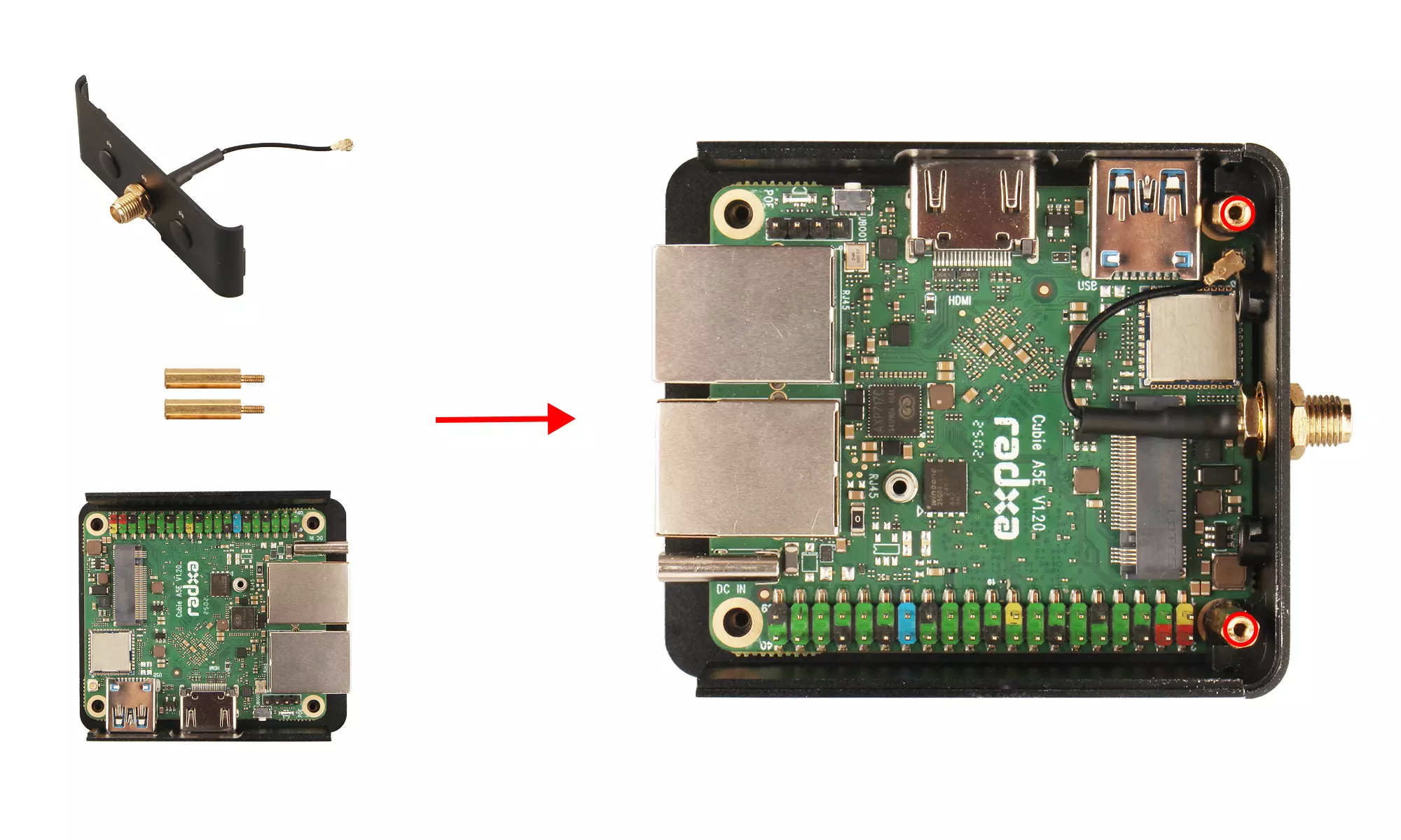

Step 4: 固定右侧盖​
  • 将天线 IPEX 接头垂直对准主板 WiFi 模块接口按压,听到"咔嗒"声表示连接到位
  • 将右侧盖的孔位与散热器的定位孔对齐
  • 使用一字螺丝刀拧紧2颗 M2*16.6 mm 铜柱固定右侧盖

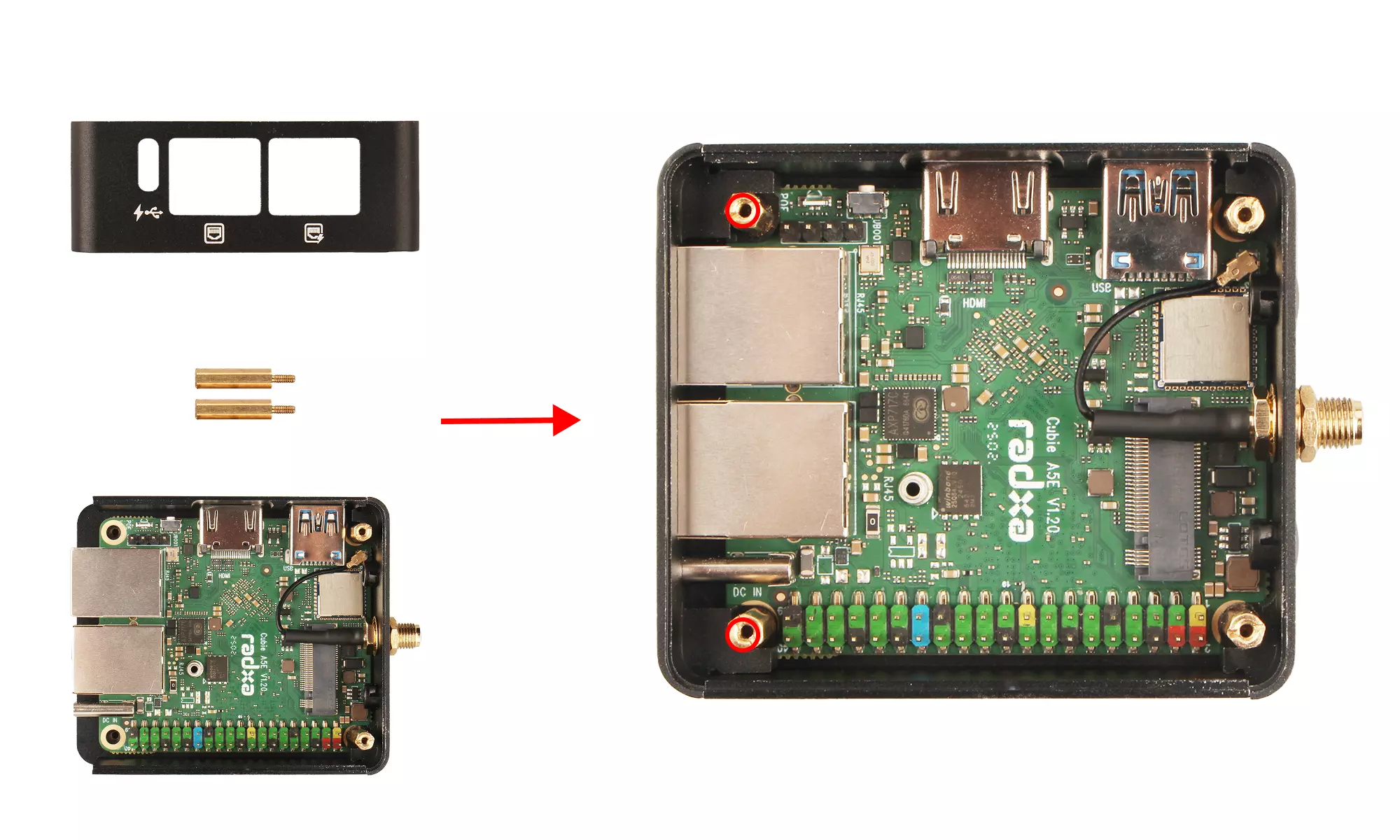

Step 5: 固定左侧盖​
  • 将左侧盖的孔位与散热器的定位孔对齐
  • 使用一字螺丝刀拧紧2颗 M2*16.6 mm 铜柱固定左侧盖

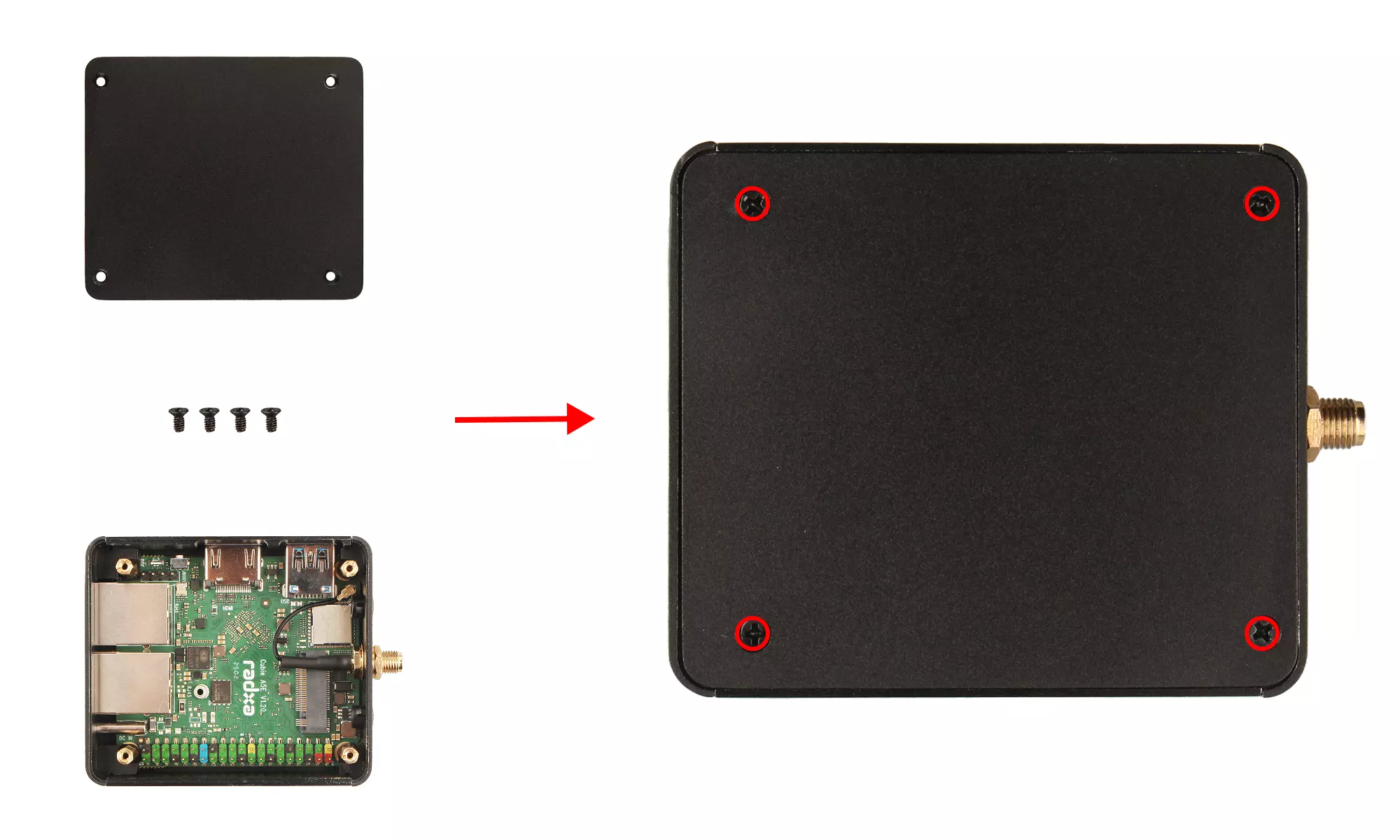

Step 6: 固定下盖​
  • 将下盖的孔位和固定铜柱对齐
  • 使用十字螺丝刀按对角顺序逐步拧紧4颗 KM2*4*3.5 mm的螺丝固定下盖
