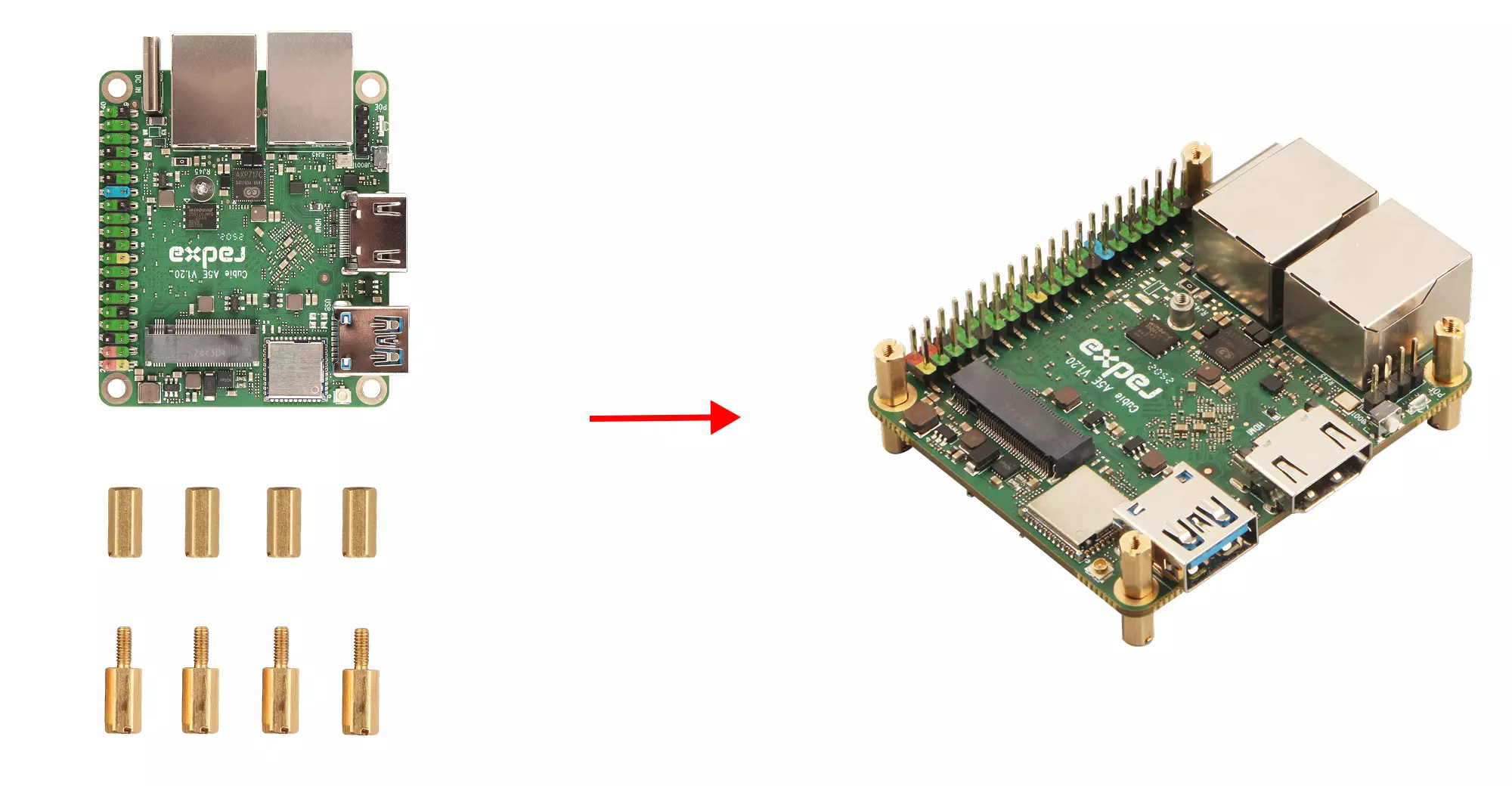

Step 1: 安装底部固定铜柱
  • 使用4 颗 M2*7 mm 铜柱垫高 Cubie A5E 的底部
  • 使用4 颗 M2*9 mm 铜柱固定 Cubie A5E 底部的 M2*7 mm 铜柱

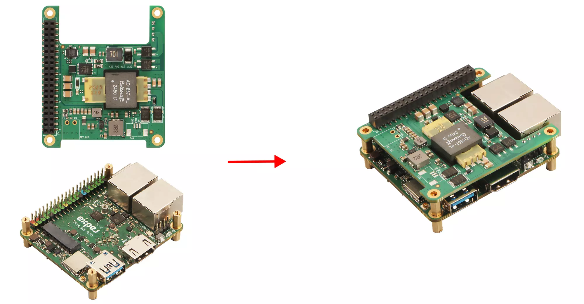

Step 2: 安装 PoE+ HAT
  • 将瑞莎 20W PoE+ HAT 的接口与 Cubie A5E 的接口对齐
  • 轻微用力按压,确保两者安装到位

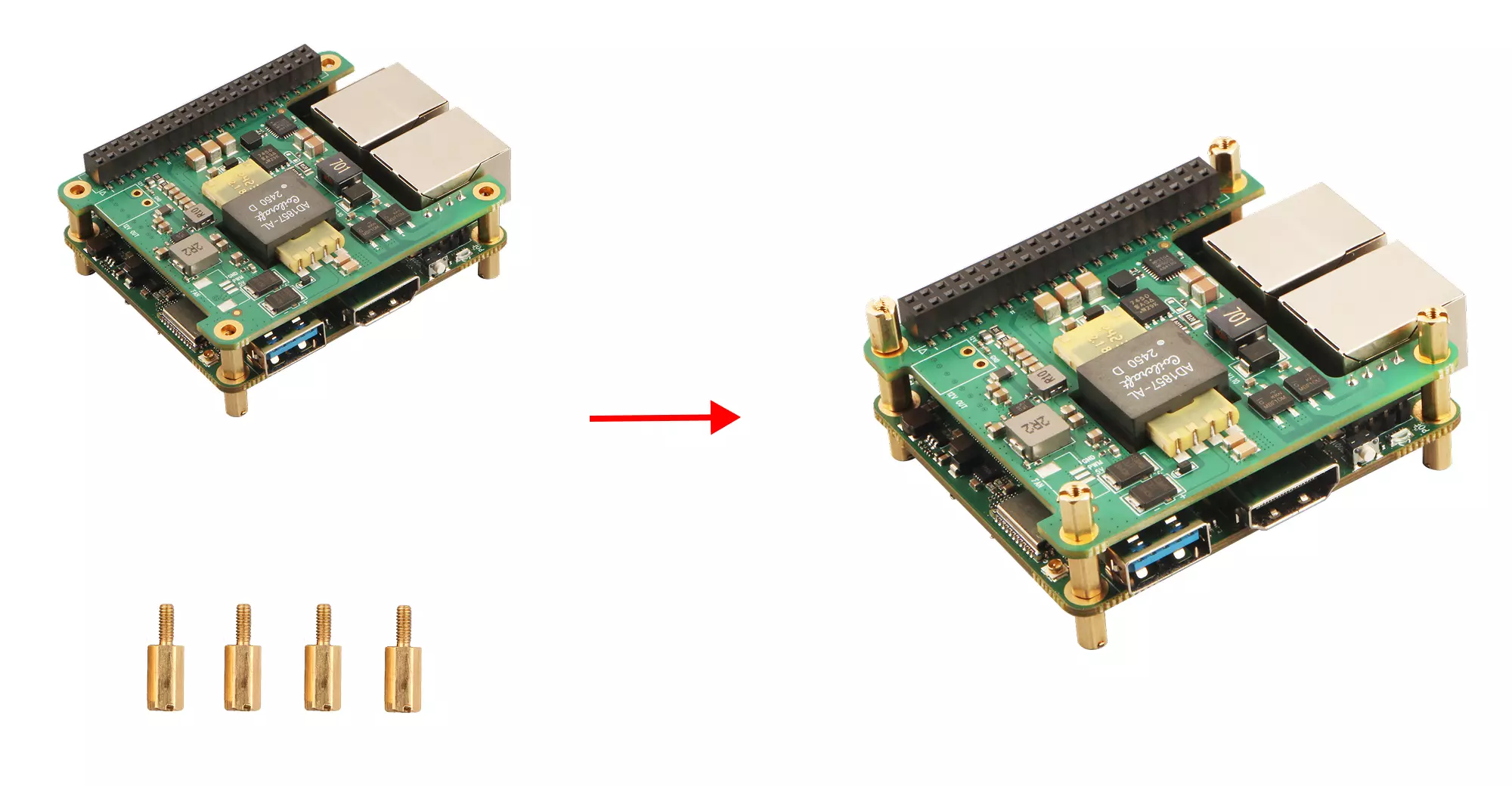

Step 3: 安装顶部固定铜柱
  • 使用4 颗 M2*8 mm 铜柱固定瑞莎 20W PoE+ HAT
