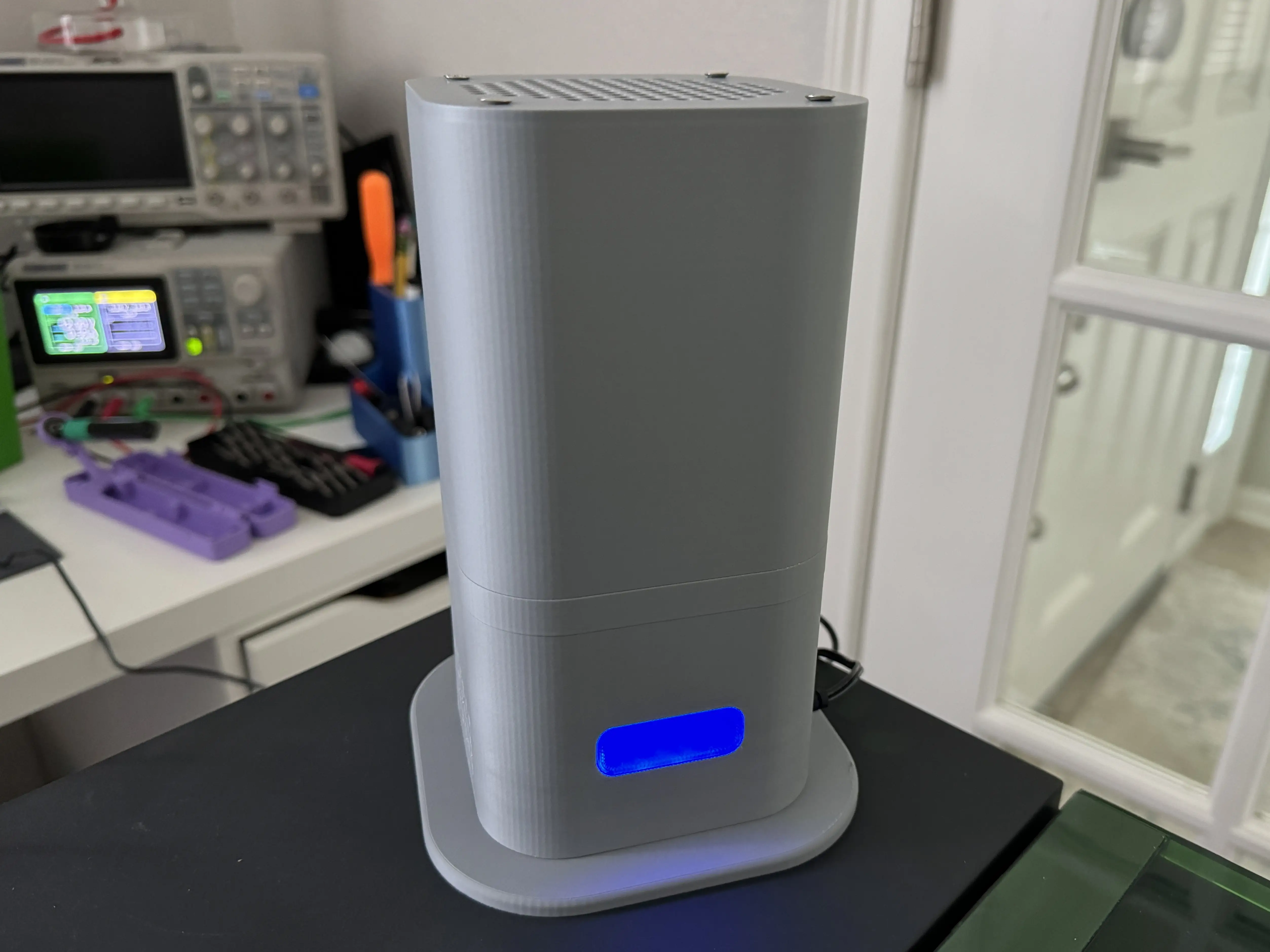

3D 打印外壳​
目前我们尚未生产用于销售的相应外壳。但我们以及社区的用户提供了一些非常好看的 3D 打印外壳,你可以尝试打印这些外壳:
外壳名称预览下载地址作者备注

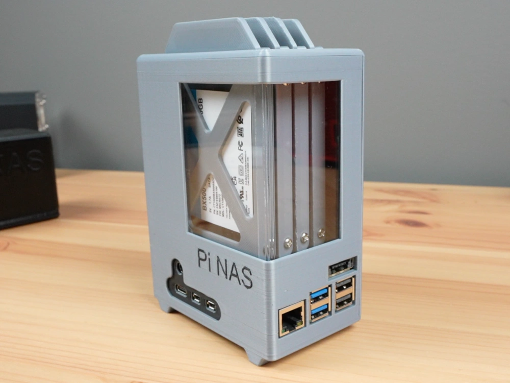

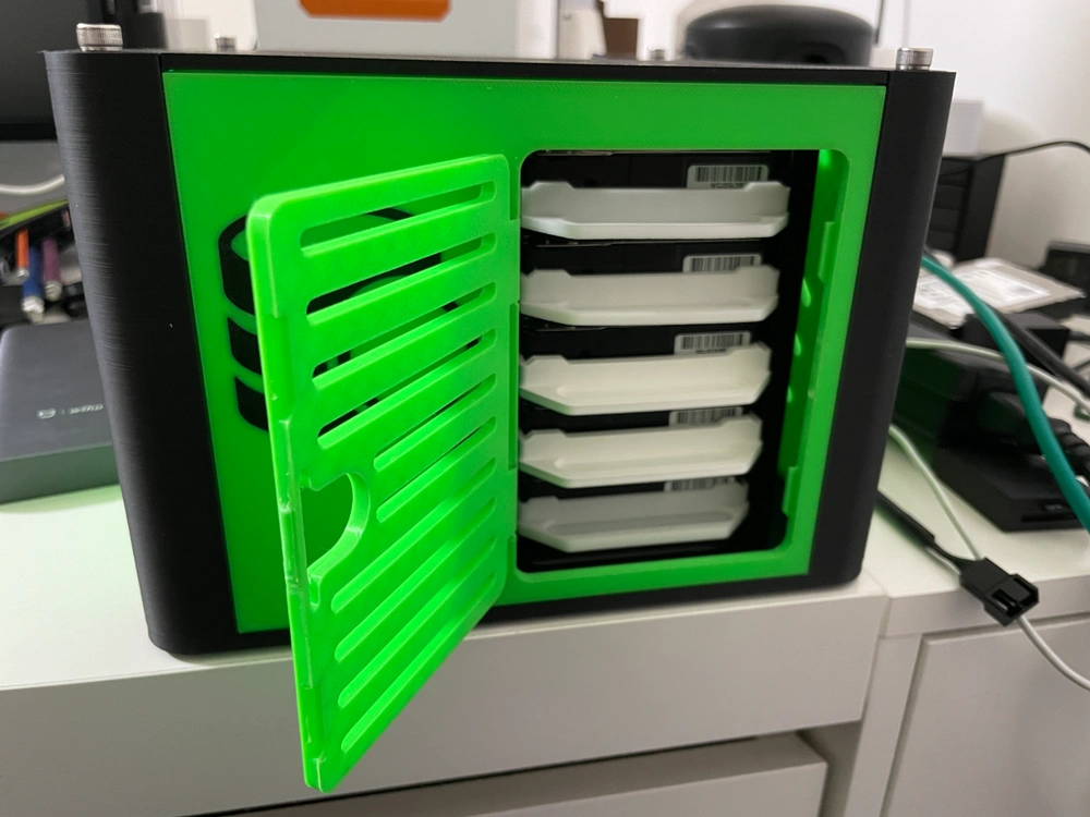

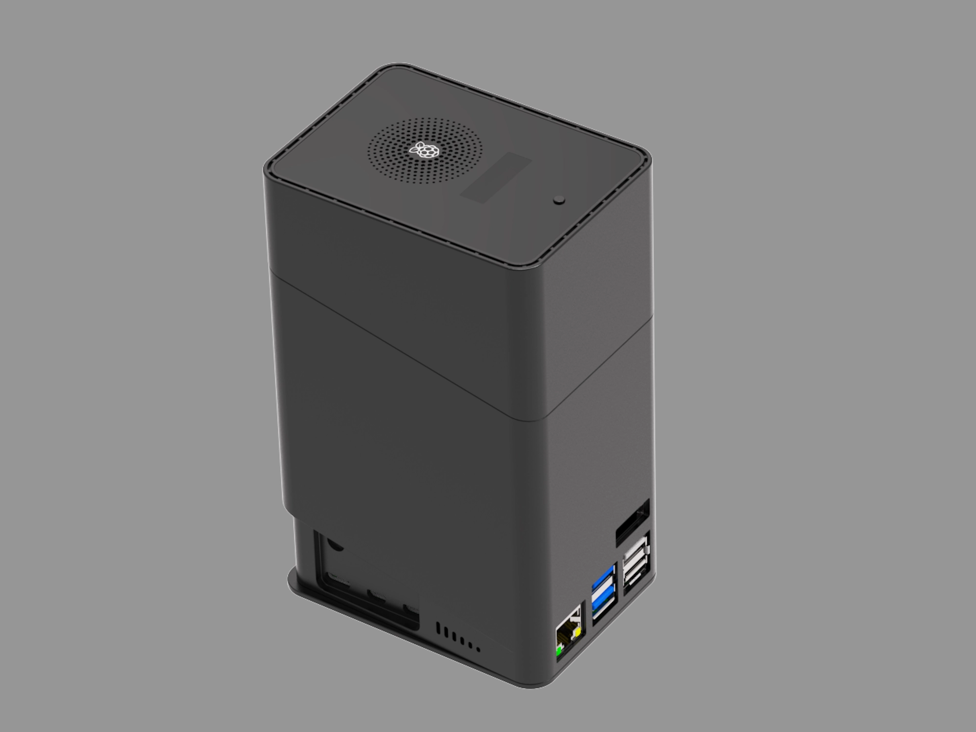

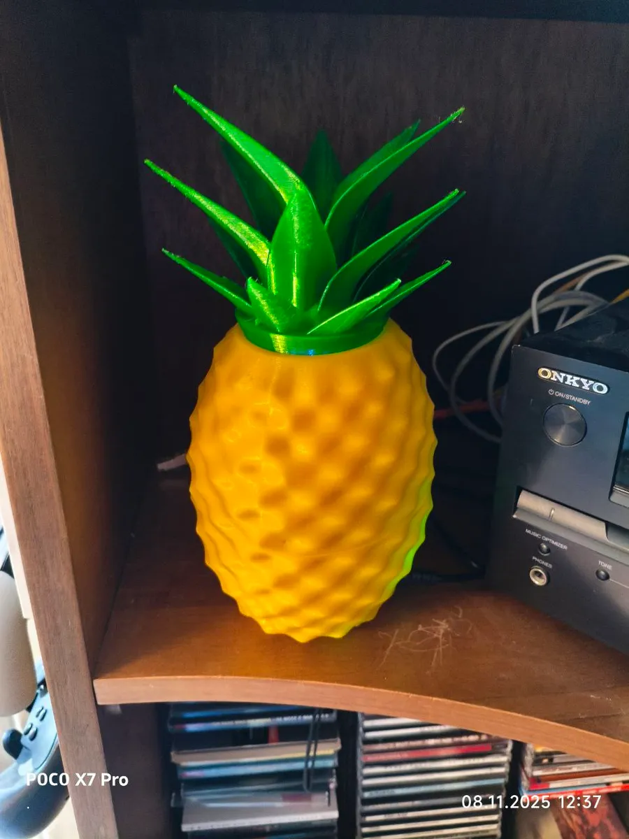

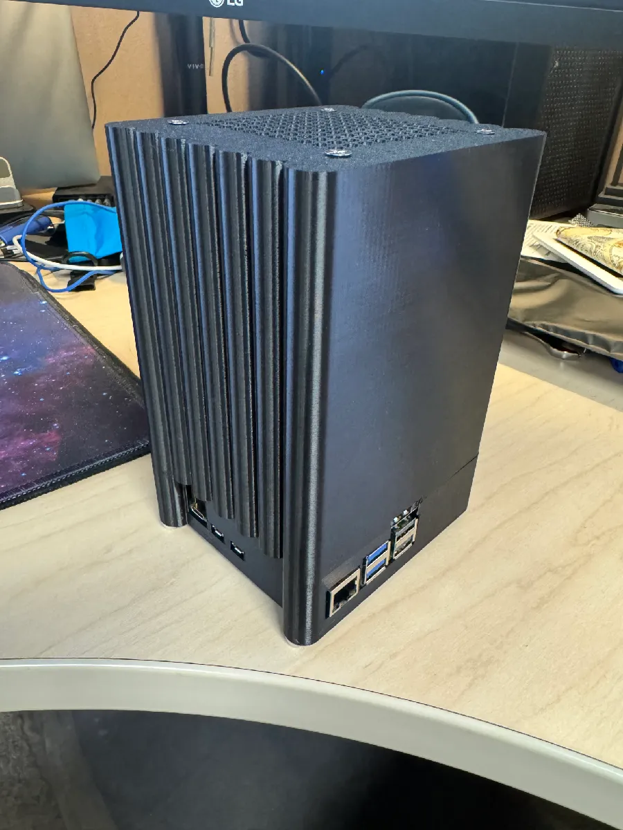

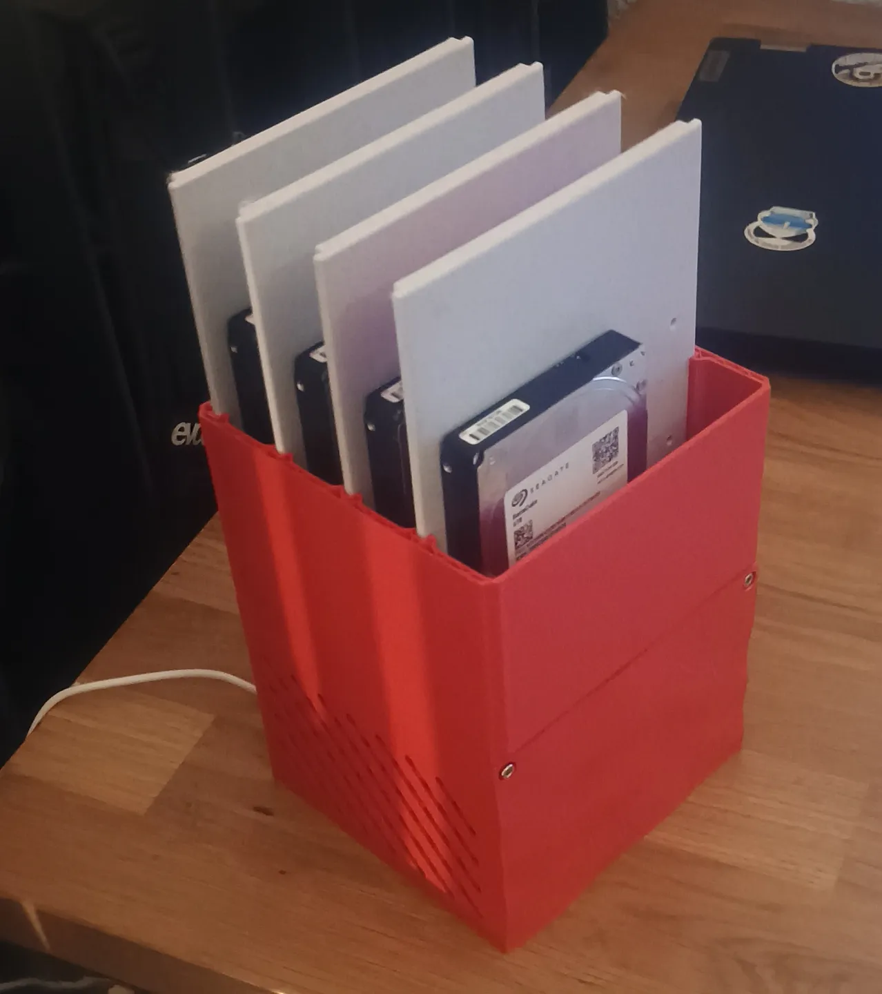

Radxa Penta NAScase-1GrabCADRadxa Computer支持安装 Top board
问题讨论:Raspberry Pi 3D print penta hat case quirks
Pi 5 Four Bay NAScase-2MakerWorldMichael Klements视频: I Built A 4-Bay NAS Using A Raspberry Pi 5
Pi 5 NAS TOWERcase-3Cults 3DCeIIy8CM 猫扇,散热优秀
Pi 5 NAS BOXcase-4MakerWorldWikiZell硬盘方便拔插
Radxa Penta Casecase-5PrintablesPatrick Friedel8CM 风扇,散热优秀
Pi 5 NAS 2.5" 3.5"case-6PrintablesWhyzard简易外壳,支持 2.5/3.5 寸硬盘
AnaNAS (PiNASpple)case-7PrintablesIngo H一个大大的菠萝 🍍
