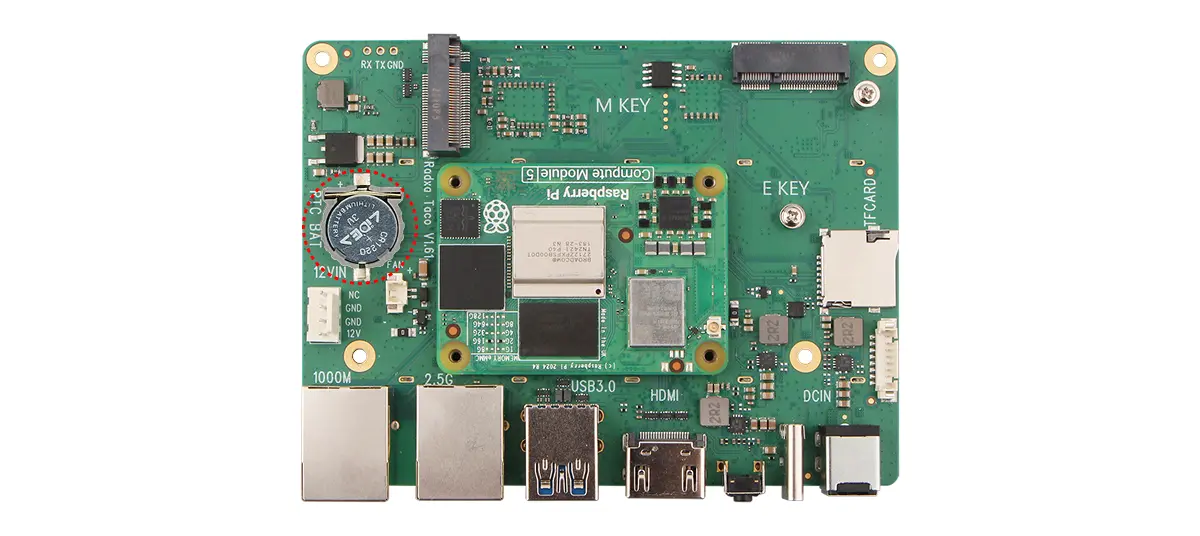

瑞莎 Taco 的板载 RTC 电池接口用于为系统提供稳定的时钟信号,确保系统在断电后仍能保持时间。
接口规格​
  • 接口类型:纽扣电池
  • 电池类型:CR1220
  • 电池电压:3V
瑞莎 Taco 连接 RTC 电池时,请注意正负极以及工作电压,避免损坏 瑞莎 Taco。
