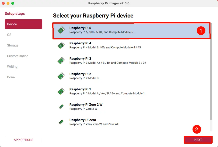

选择设备​
打开 Raspberry Pi Imager,选择 Device 选项,选择 Raspberry Pi CM5 选项,该选项包含了树莓派 CM5 设备。

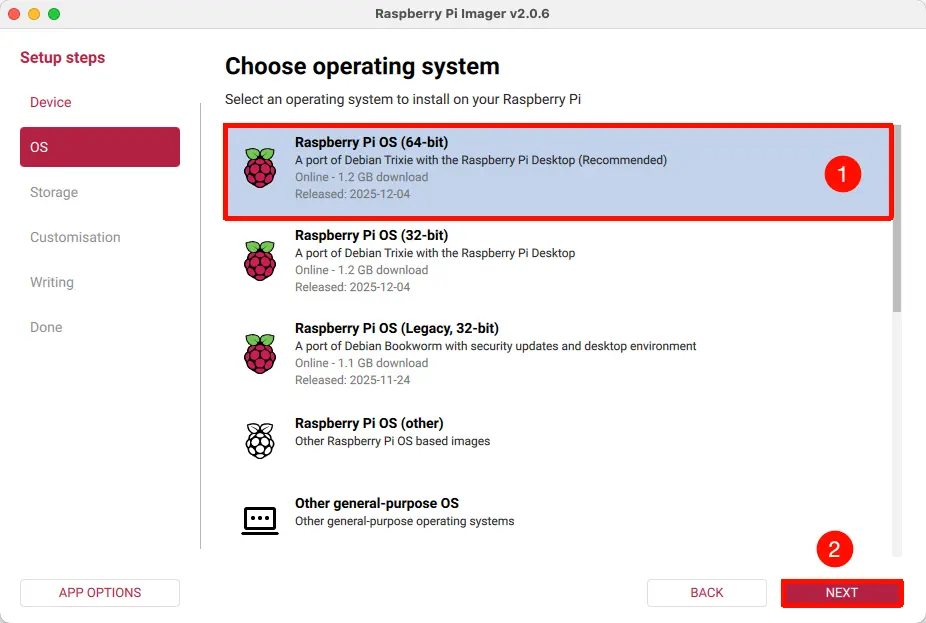

选择操作系统​
打开 Raspberry Pi Imager,选择 Operating System 选项,选择需要安装的系统镜像。

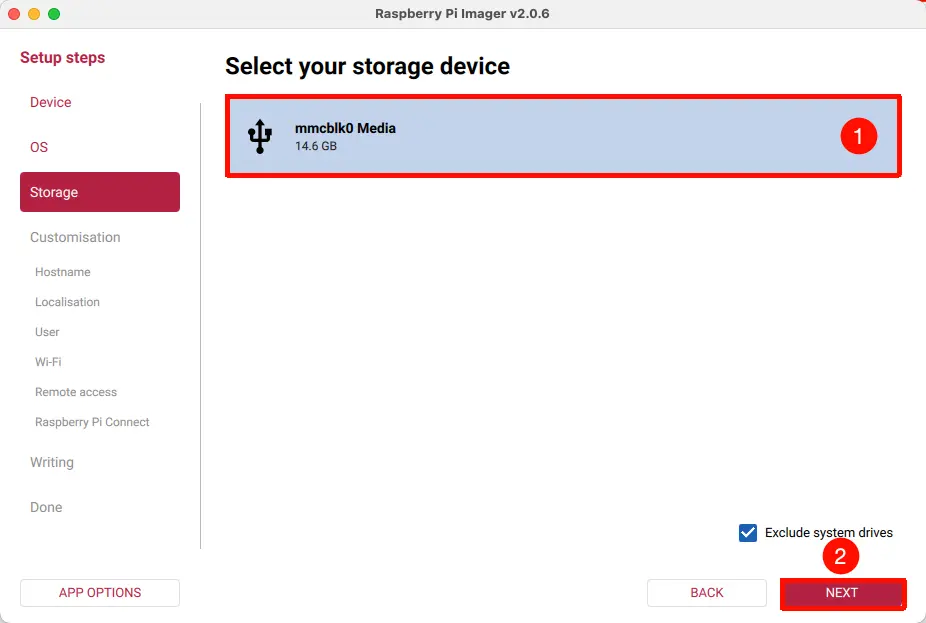

选择存储设备​
打开 Raspberry Pi Imager,选择 Storage 选项,选择树莓派 CM5 的存储设备。
你可以根据你的存储设备的容量大小或者安全插拔存储设备来判断是否选对了存储设备。如果选错了存储设备,会导致重要数据丢失。

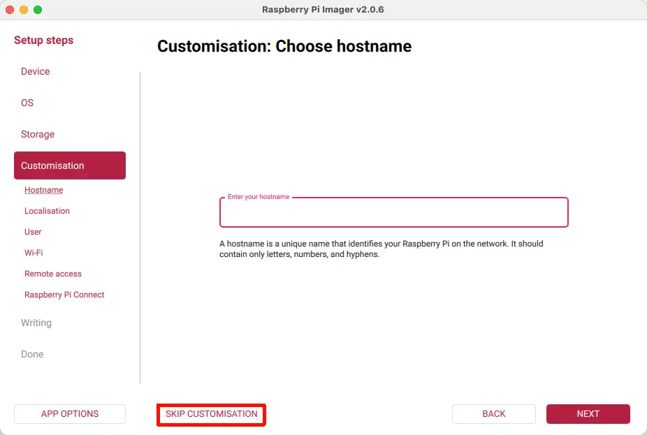

设置系统信息​
系统信息可以根据自己需求设置,我这里直接跳过系统信息设置。

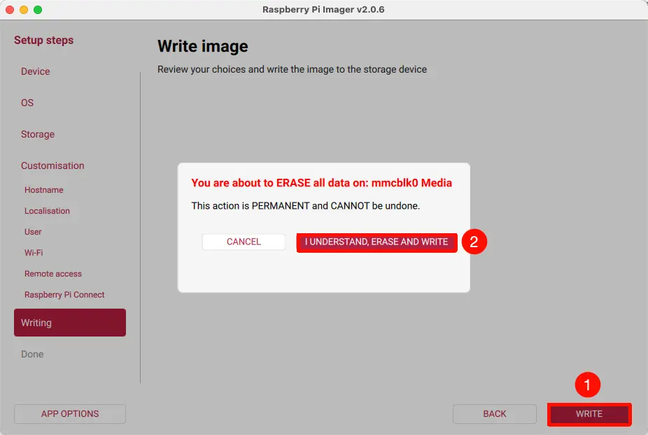

开始安装​
点击 Write 选项和 I Understand ... 确认,开始安装系统镜像到存储设备中。
整个安装过程会进行系统镜像的写入和校验,请耐心等待,直到安装完成。

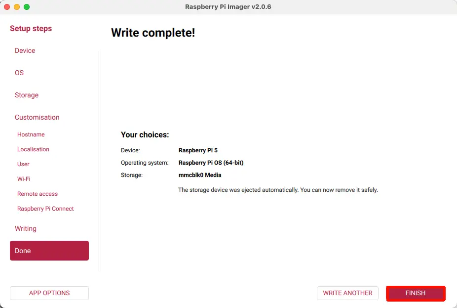

安装完成​
安装完成后,点击 FINISH 选项完成安装。
