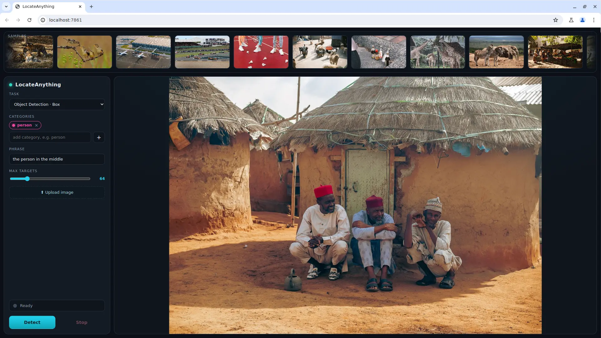

选择任务和检测类别后,可以预览待处理图片:
LocateAnything WebUI 推理前界面

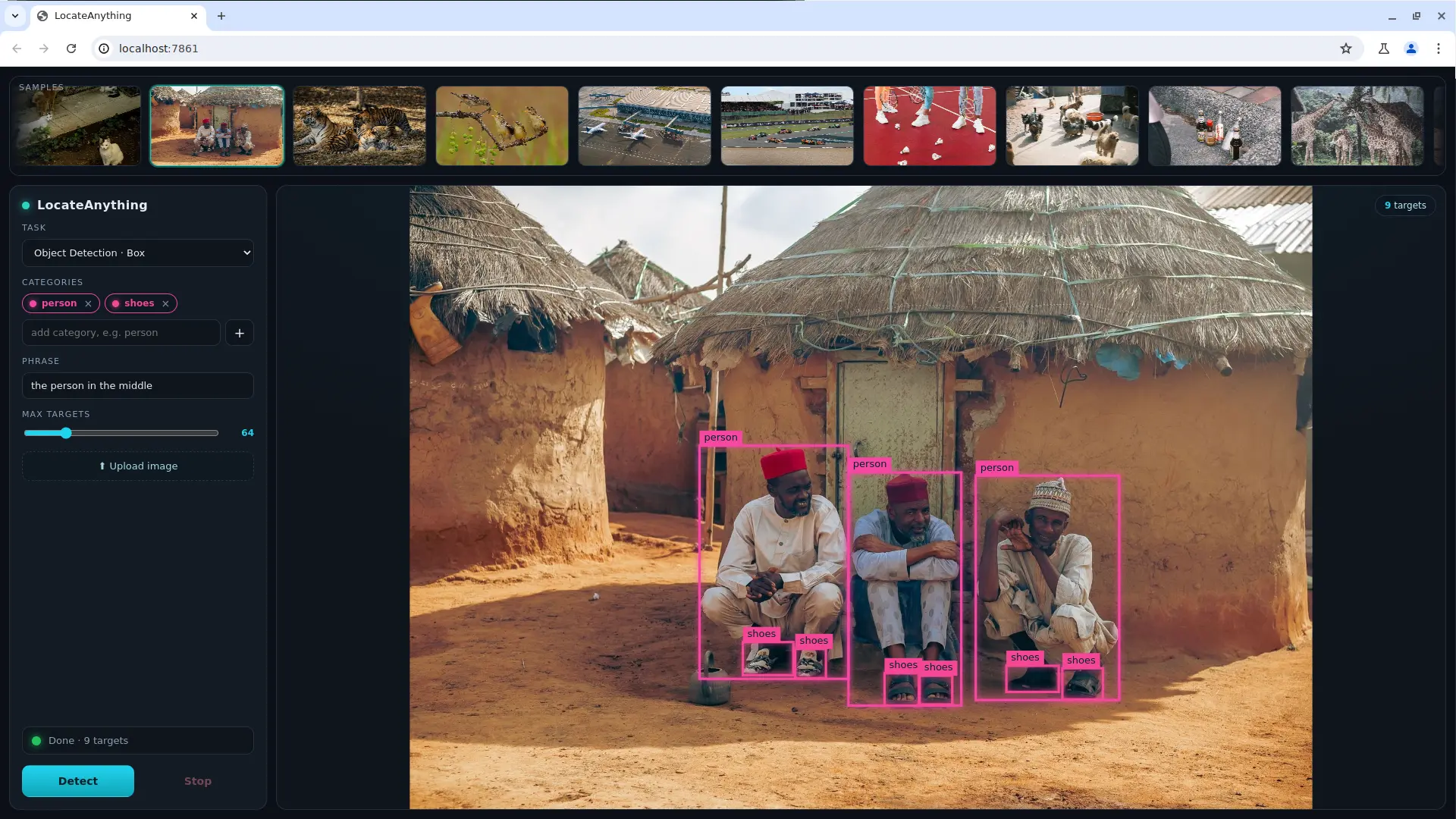

网页默认提供 person 类别;示例中还添加了 shoes 类别。点击 Detect 后,可以看到模型也能较好地识别人物的鞋子:
LocateAnything WebUI 检测结果
