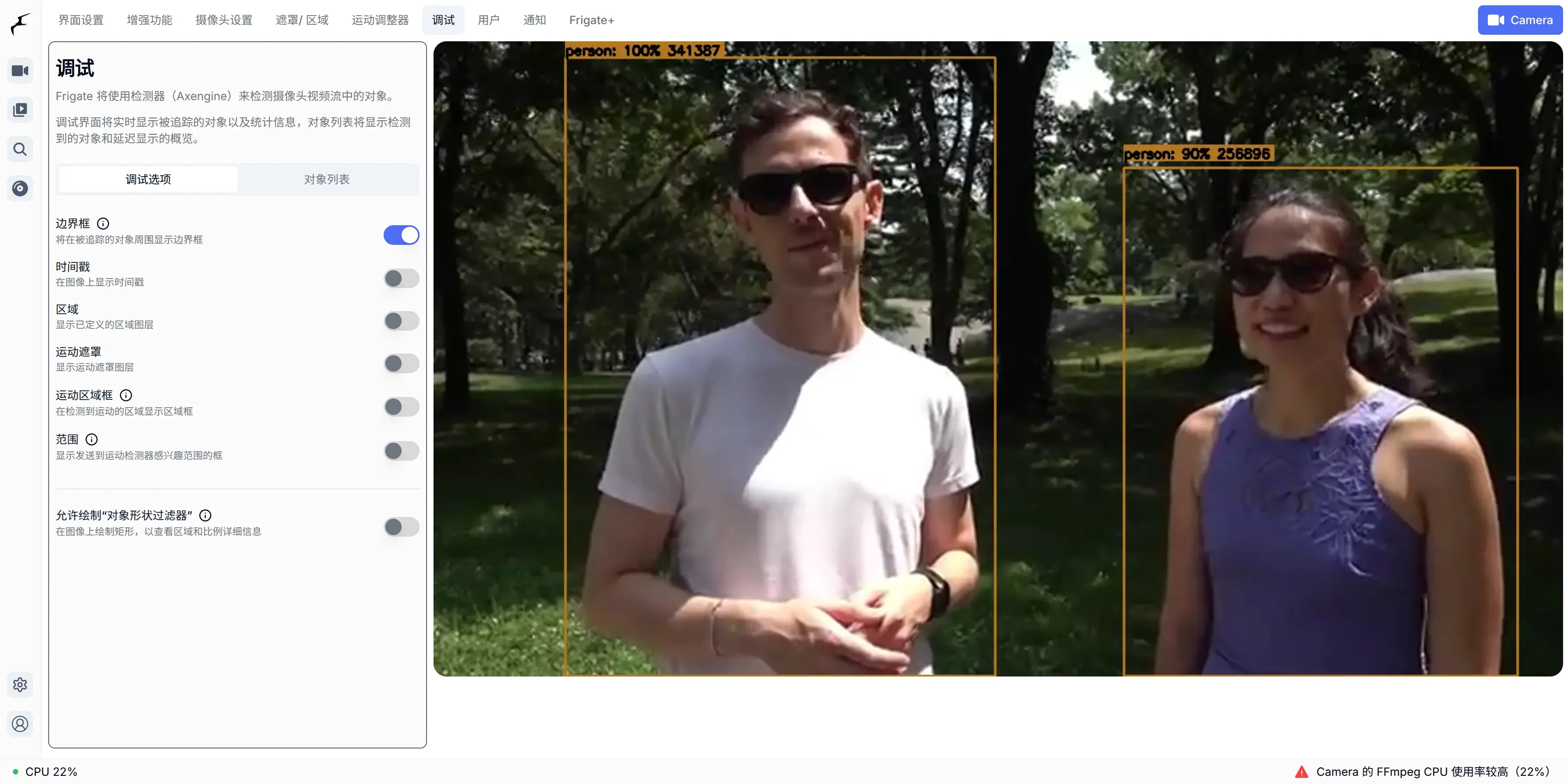

重启 Frigate :
于是你成功将 Frigate 部署到使用 AX-M1 推理的 Rock5b+ 上。
