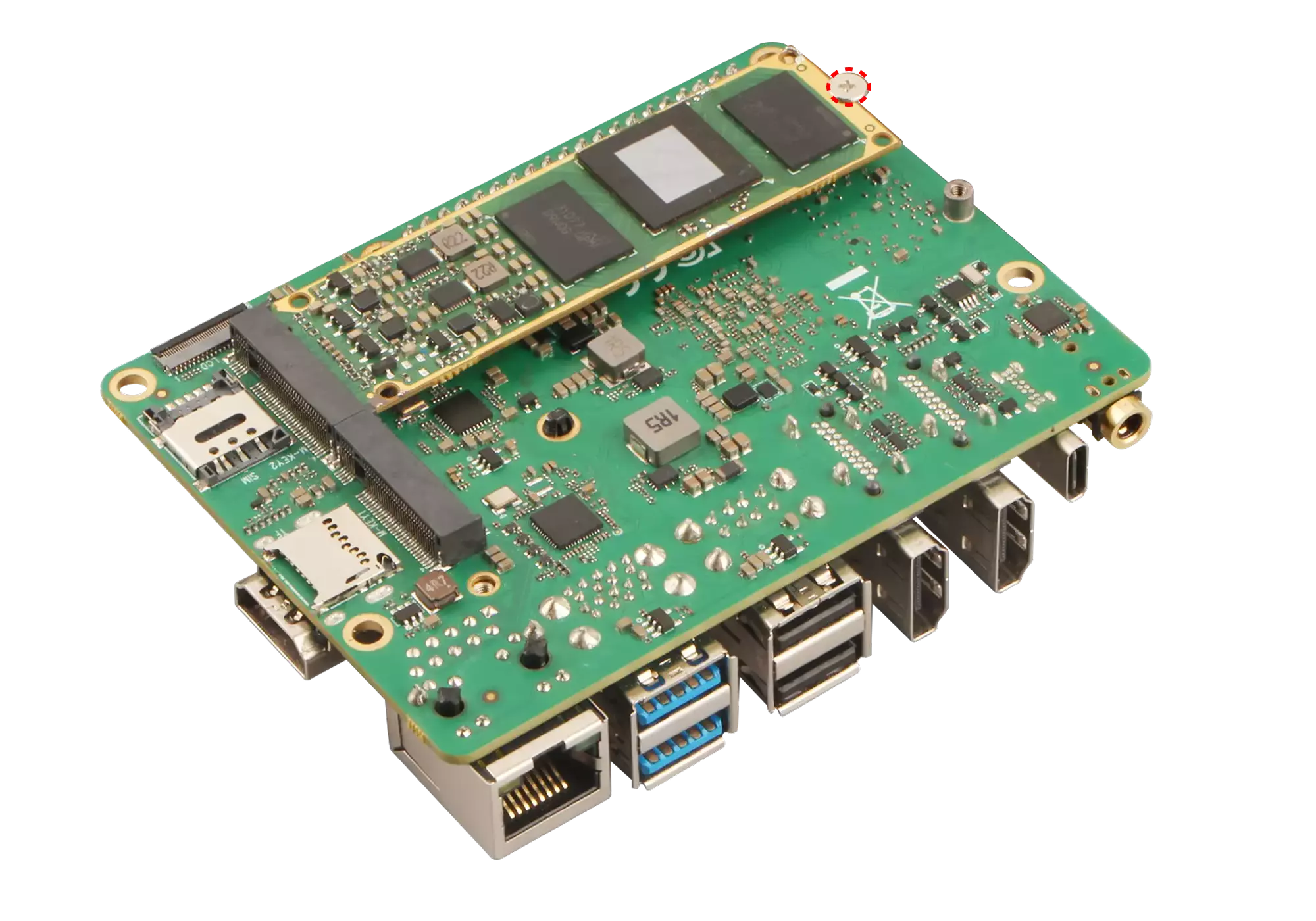

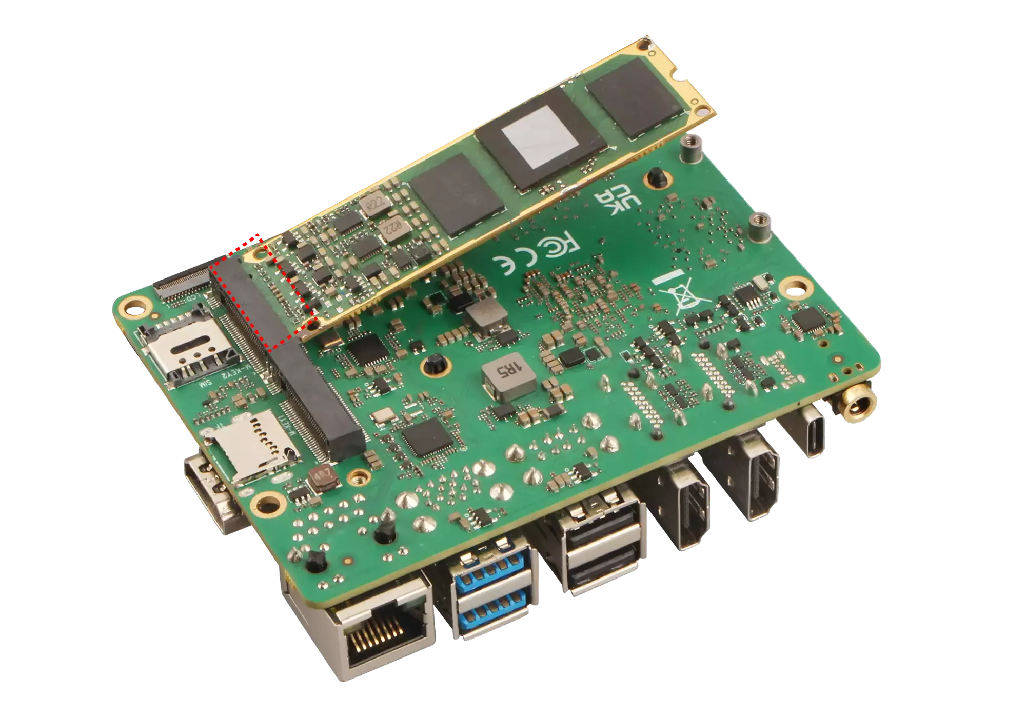

预安装瑞莎智核 AX-M1​
将瑞莎智核 AX-M1 的 M.2 M Key 端倾斜一定角度(约 15 度),对准主板的 M.2 M Key 接口轻轻插入。
固定瑞莎智核 AX-M1​
确认瑞莎智核 AX-M1 预安装到位后,将瑞莎智核 AX-M1 的另一端向下压,使用螺丝固定在主板上。

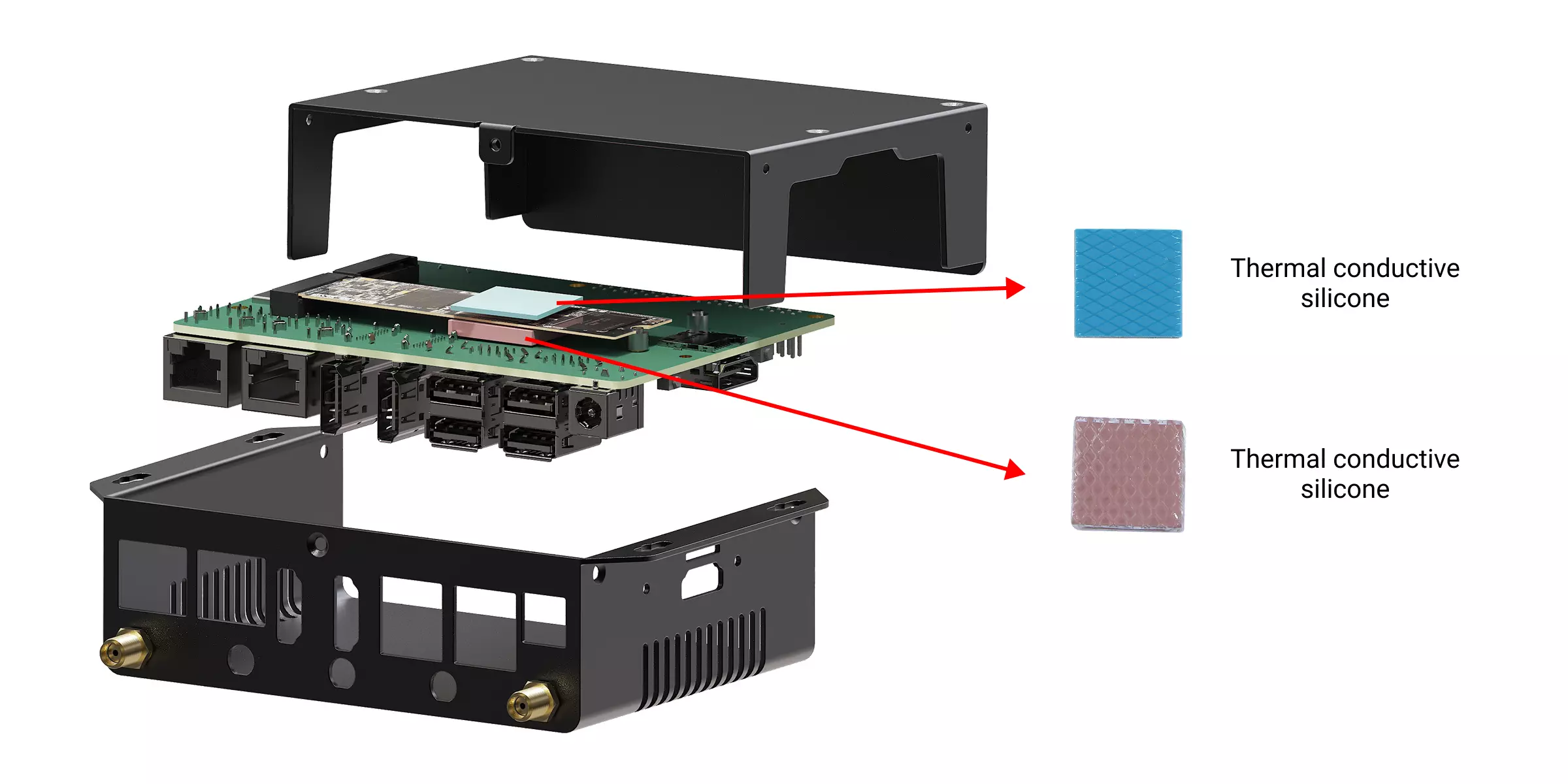

瑞莎智核 AX-M1 在工作中发热较大,为确保散热效果,我们推荐使用主动散热或者使用金属外壳的被动散热方法(参见3.1)。

瑞莎智核 AX-M1 搭配金属外壳:请确保两侧散热硅胶安装位置对称,避免模块受力不均导致变形。
