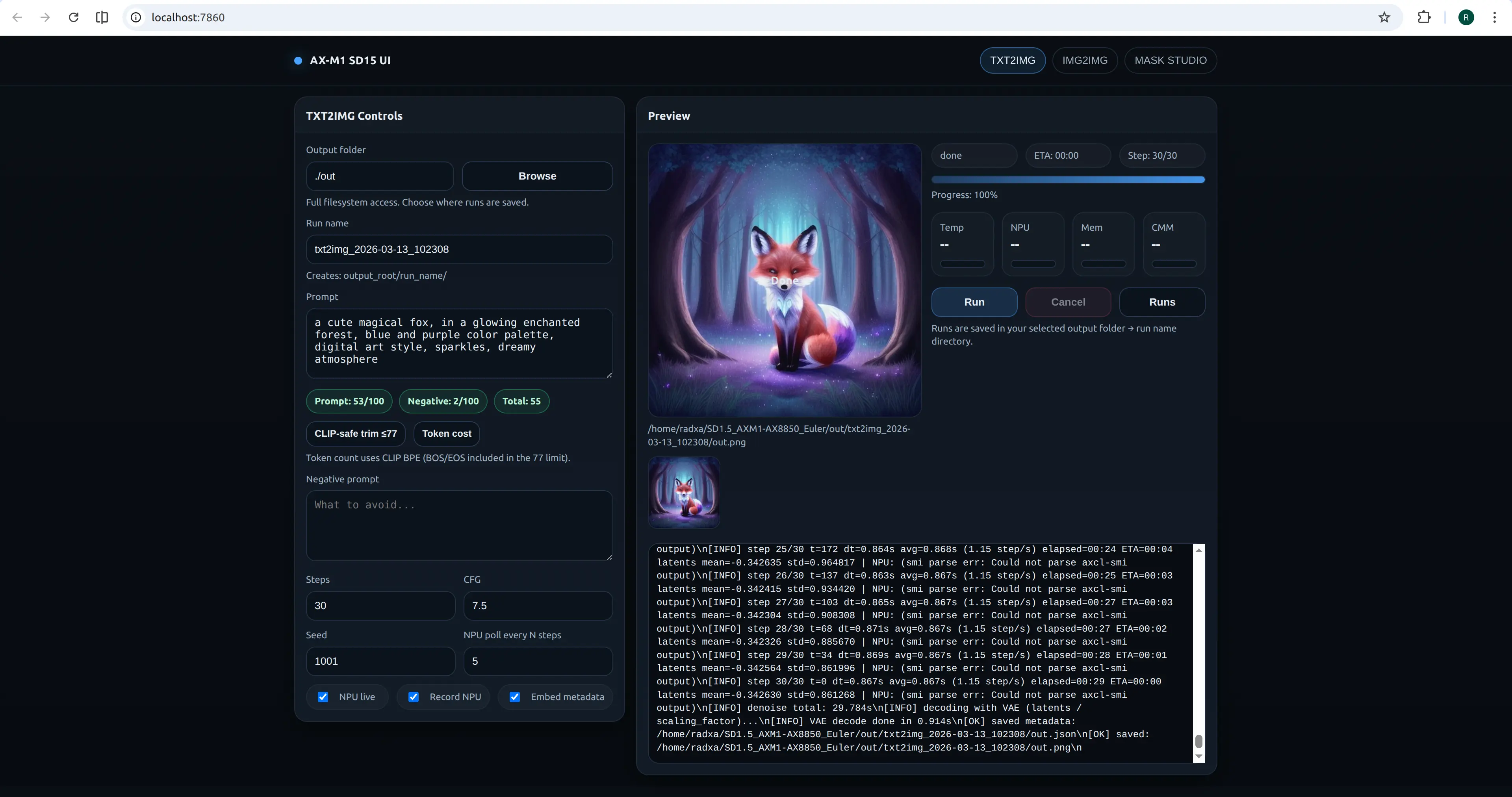

运行 Web UI 界面​
该项目还提供了 Web UI 界面,方便交互式生成图片:
Host
python run_ui.py --base_dir ./ --out_root ./out --venv_py ~/SD1.5_AXM1-AX8850_Euler/.venv/bin/python --token_max_len 100
请确保虚拟环境路径与实际路径一致。如果路径不同,请修改 --venv_py 参数指向正确的 Python 解释器路径。
Stable Diffusion 1.5 Euler Web UI 界面
