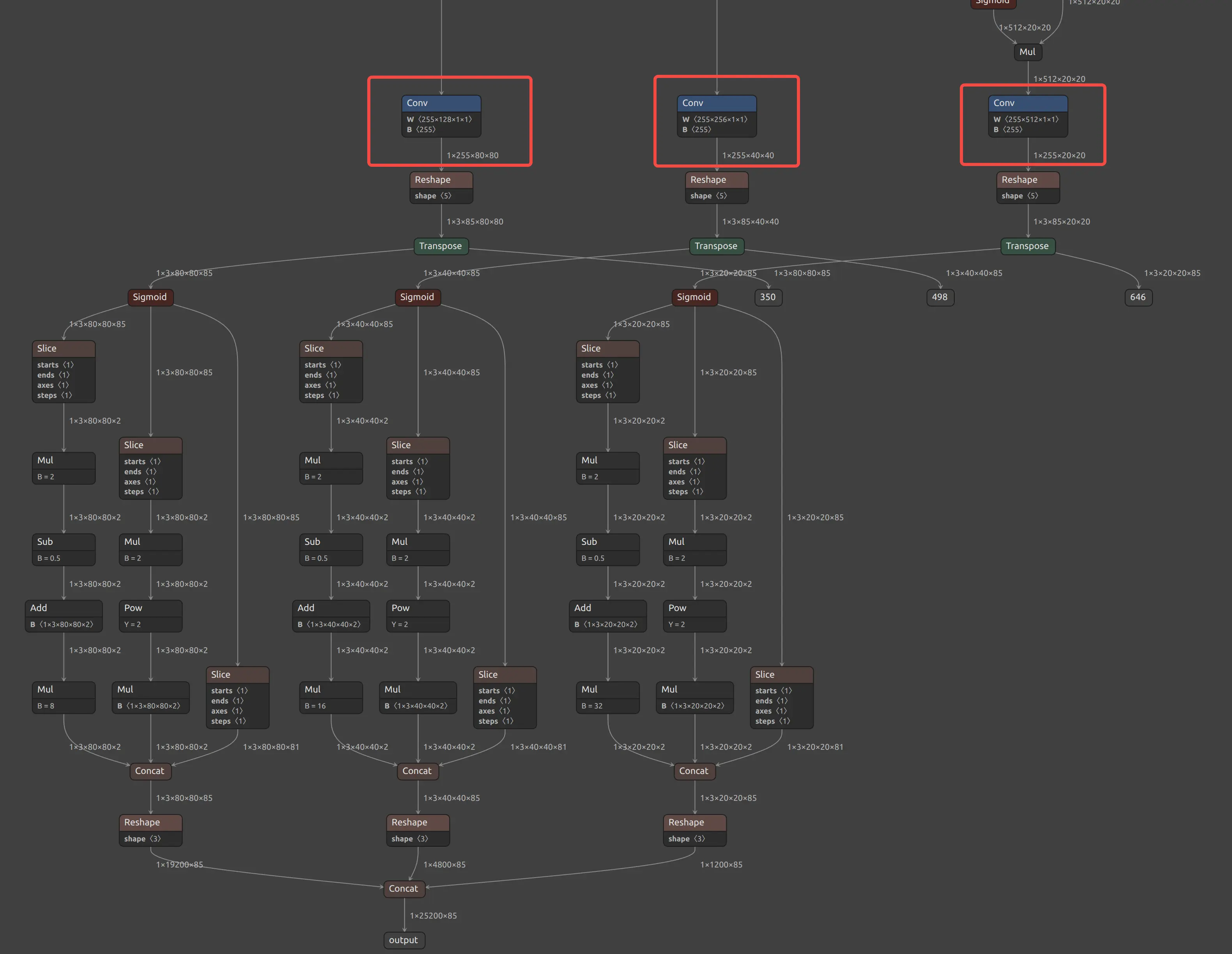

从模型输出反向确认,找到 Conv 输出形状为 [1, num_anchors*(5+num_classes), H, W] 的输出头。这些 Conv 之后通常会进行reshape、permute和其他后处理操作。
这里以 yolo5s.onnx 为例子, yolov5s 的 num_anchors 为 3, num_classes 为 80, 这里要找的是 [1, 255, H, W] 特征的 Conv 节点,
从模型输出反向寻找,可以确定这三个 Conv 节点位置,分别为 Conv_196、 Conv_308、 Conv_420, 将这个三个 Conv 节点名称配置到模型编译配置文件中的 PPU 部分。

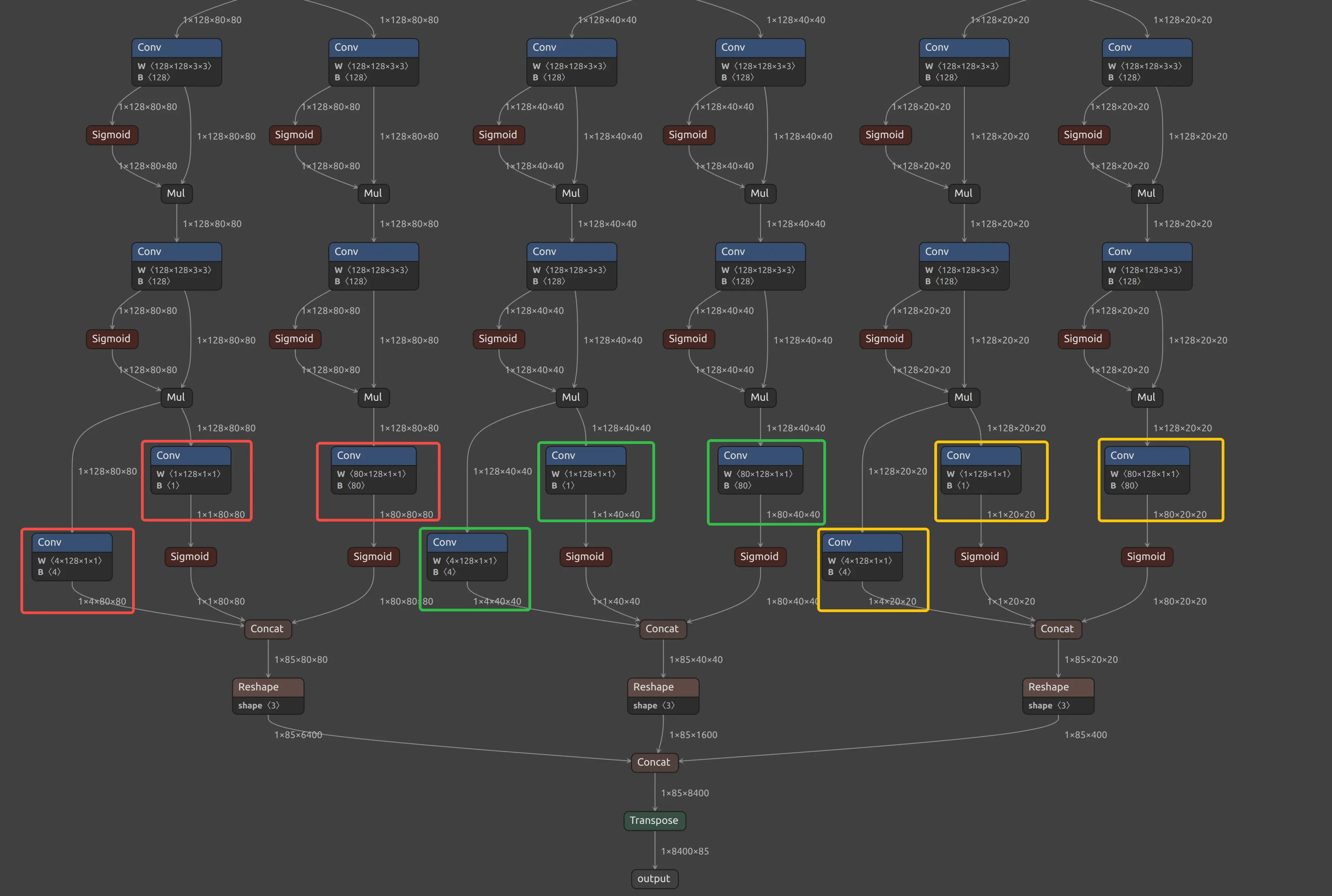

从模型输出反向确认,针对每个检测大小,找到三种类型的 Conv 节点。分别为 bbox, obj_conf, cls_conf
bbox输出边界框回归值的卷积层 [1,4,H,W] -
obj_conf输出目标置信度分数的卷积层 [1,1,H,W] -
cls_conf输出类别预测分数的卷积层 [1,80,HW]
这里以 YOLOXS-1.onnx 为例子, YOLOXS 有三种 scale, 这里要找的是 bbox, obj_conf, cls_conf 一共九个 Conv 节点,
从模型输出反向寻找,可以确定这9个 Conv 节点位置,分别为以下 9 个 Conv 节点, 将这 9 个节点名称配置到模型编译配置文件中的 PPU 部分。
