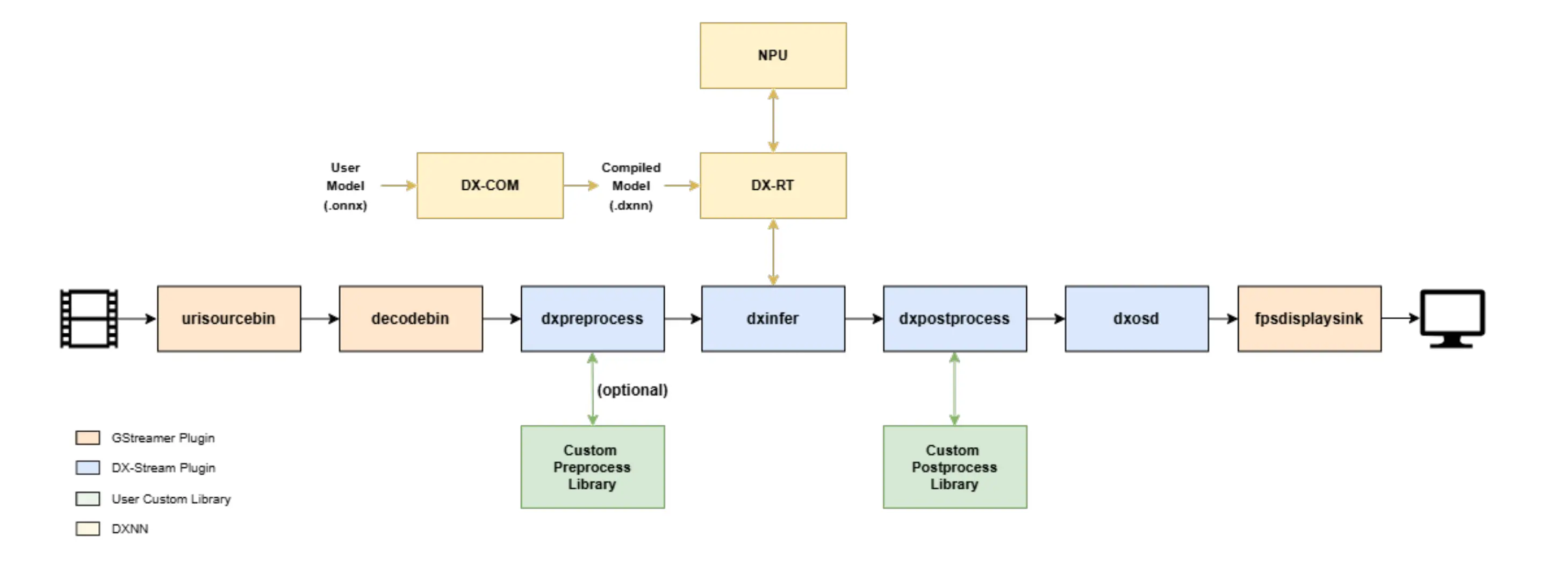

DX-STREAM 是一个自定义的 GStreamer 插件,用于将实时流式数据集成到基于 DEEPX NPU 的 AI 推理应用中。 它提供了一套模块化的流水线框架,包含可配置的预处理、推理和后处理组件,专为视觉 AI 工作而设计。DX-STREAM 使开发者能够构建灵活、高性能的应用,适用于视频分析、智能摄像头以及边缘 AI 系统等应用场景。
DX-STREAM Architecture

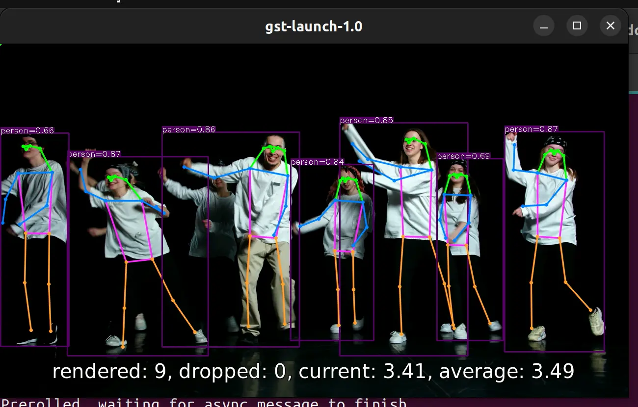

4: Pose Estimation (YOLOV5Pose)
5: Pose Estimation (YOLOV5Pose with PPU)

which AI demo do you want to run:(timeout:10s, default:0)
DX-STREAM Demo
