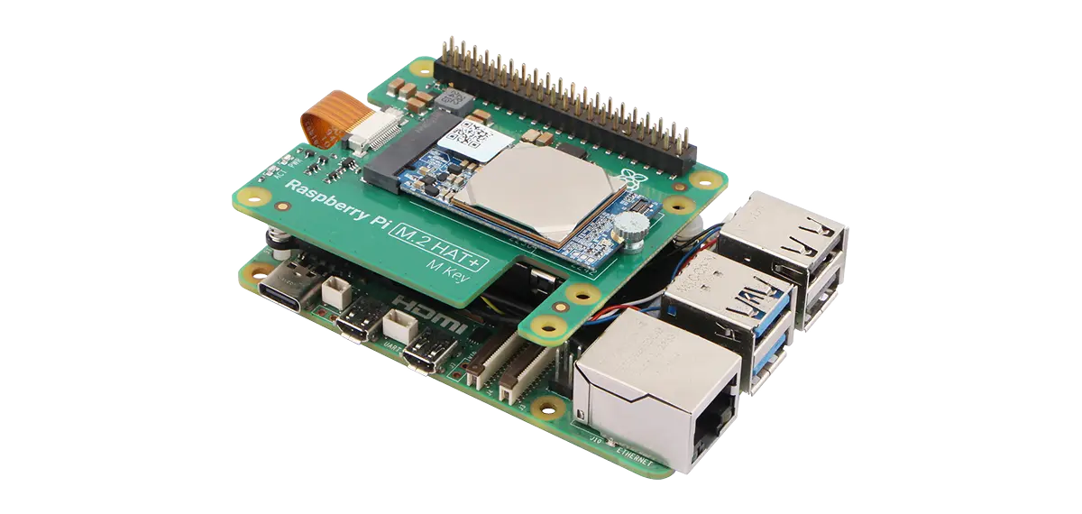

硬件安装​
树莓派 5 搭配树莓派 5 M.2 HAT+ 以及智核 DX-M1M 使用。
说明:树莓派 M.2 HAT+ 支持 M.2 M Key 2230 / 2242 接口,用于安装智核 DX-M1M,若使用智核 DX-M1,需要使用专门的转接板进行固定。
