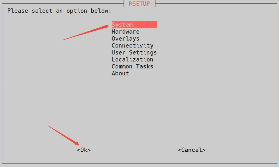

  • 打开终端,执行 rsetup。
  • 选择 "System",按回车键。
main menu

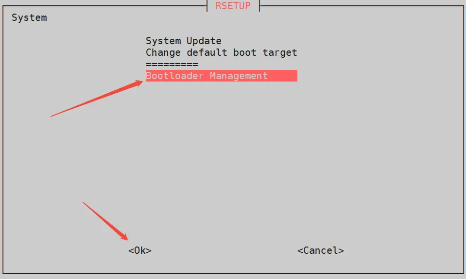

  • 然后选择 "Bootloader Management",按回车键。
bootloader management

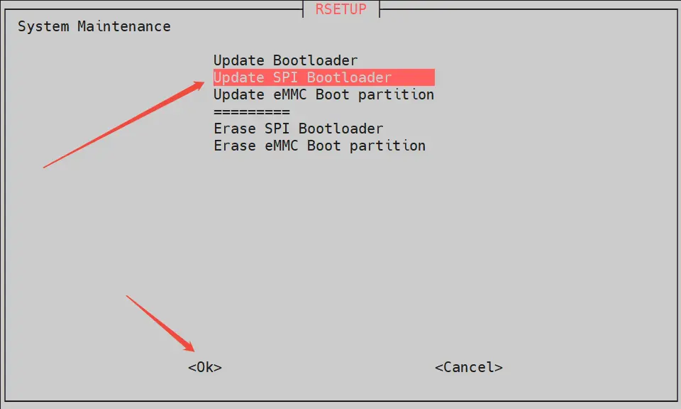

  • 接着选择 "Update SPI Bootloader" 之后,按回车,接着选中 "yes" 再按回车键。
rsetup spi rsetup yes

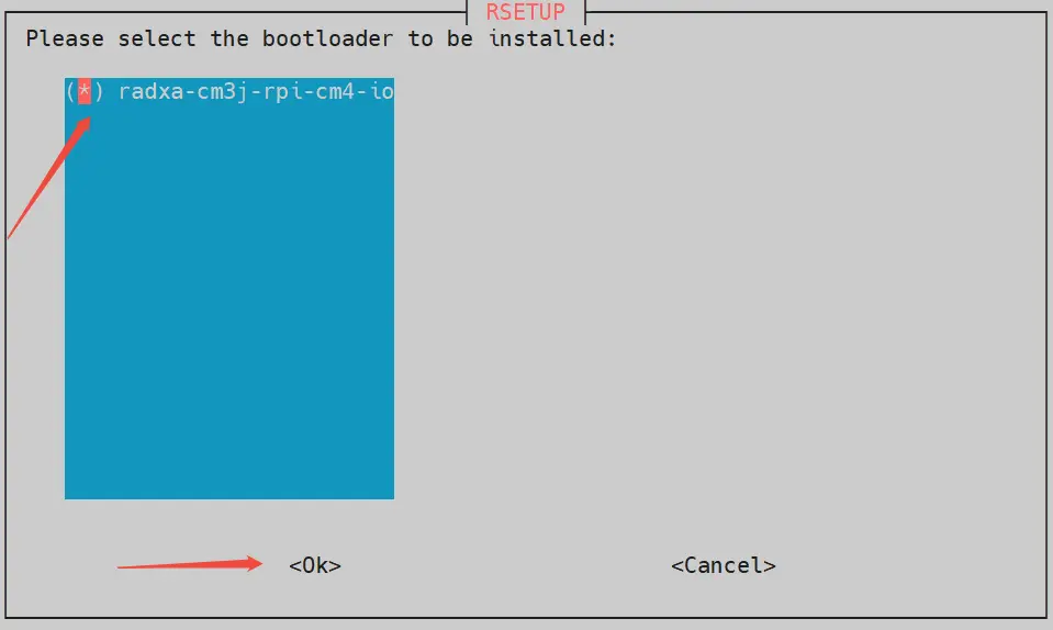

  • 最后空格选中 "radxa-cm3j-rpi-cm4-io" 选项,按回车后开始向 SPI Flash 中烧录。

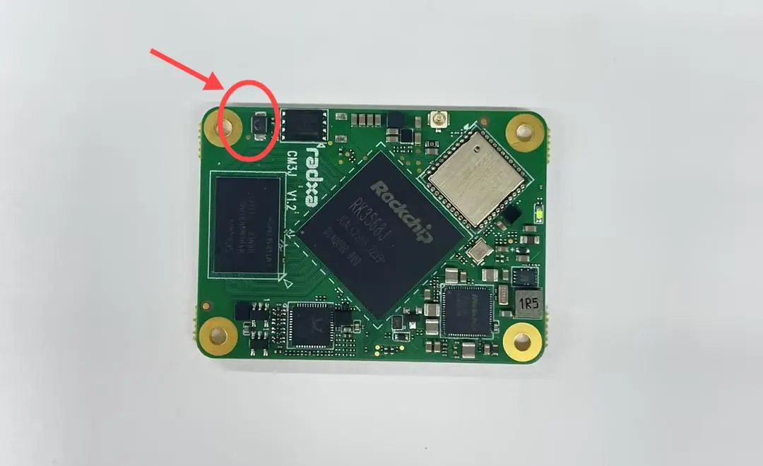

  • 上电时需要按下 SPI Flash Button
    spi flash

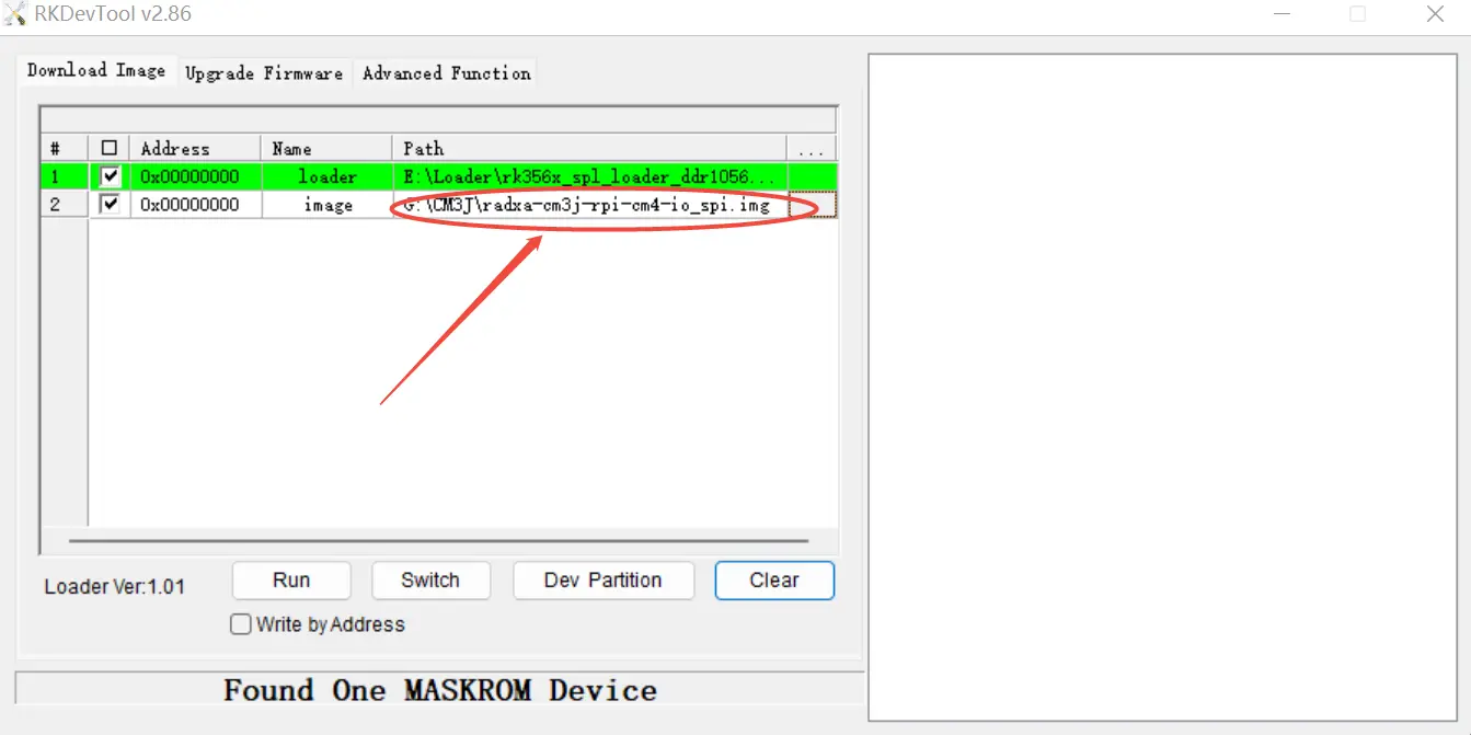

  • 将 RKdevtools 工具中的 image 选项改为使用资源下载汇总中的 SPI Image。
    spi flash
