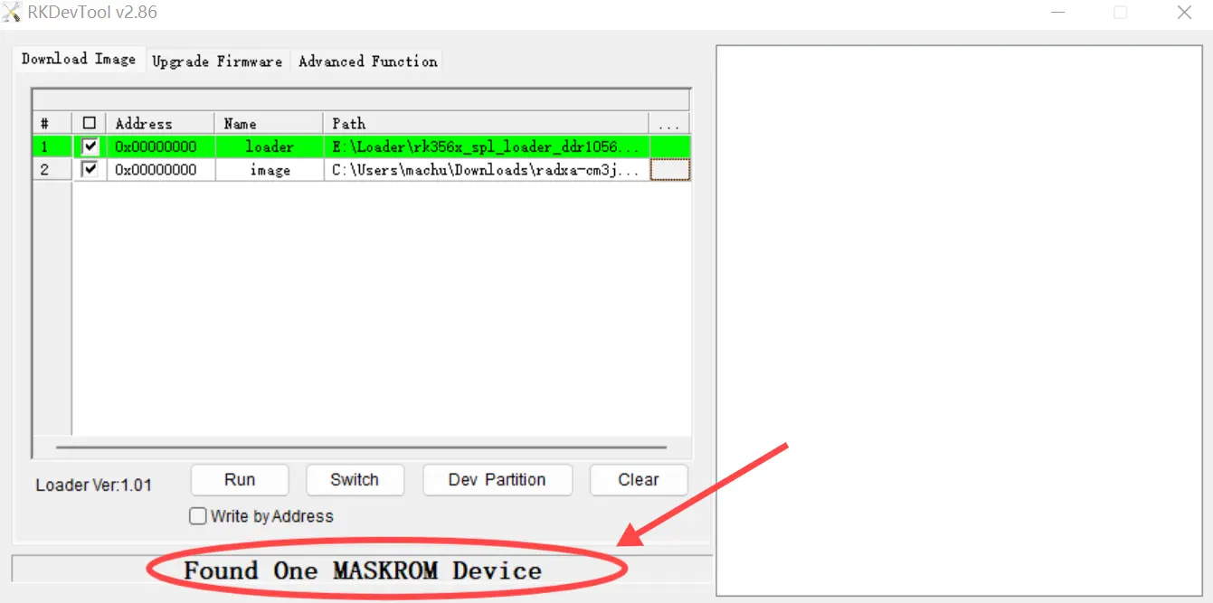

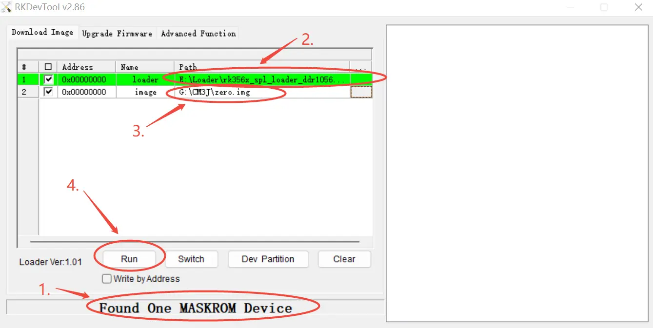

打开 RKDevTool,就会看到设备处于 Found One MASKROM Device(找到一个 MASKROM 设备)状态。

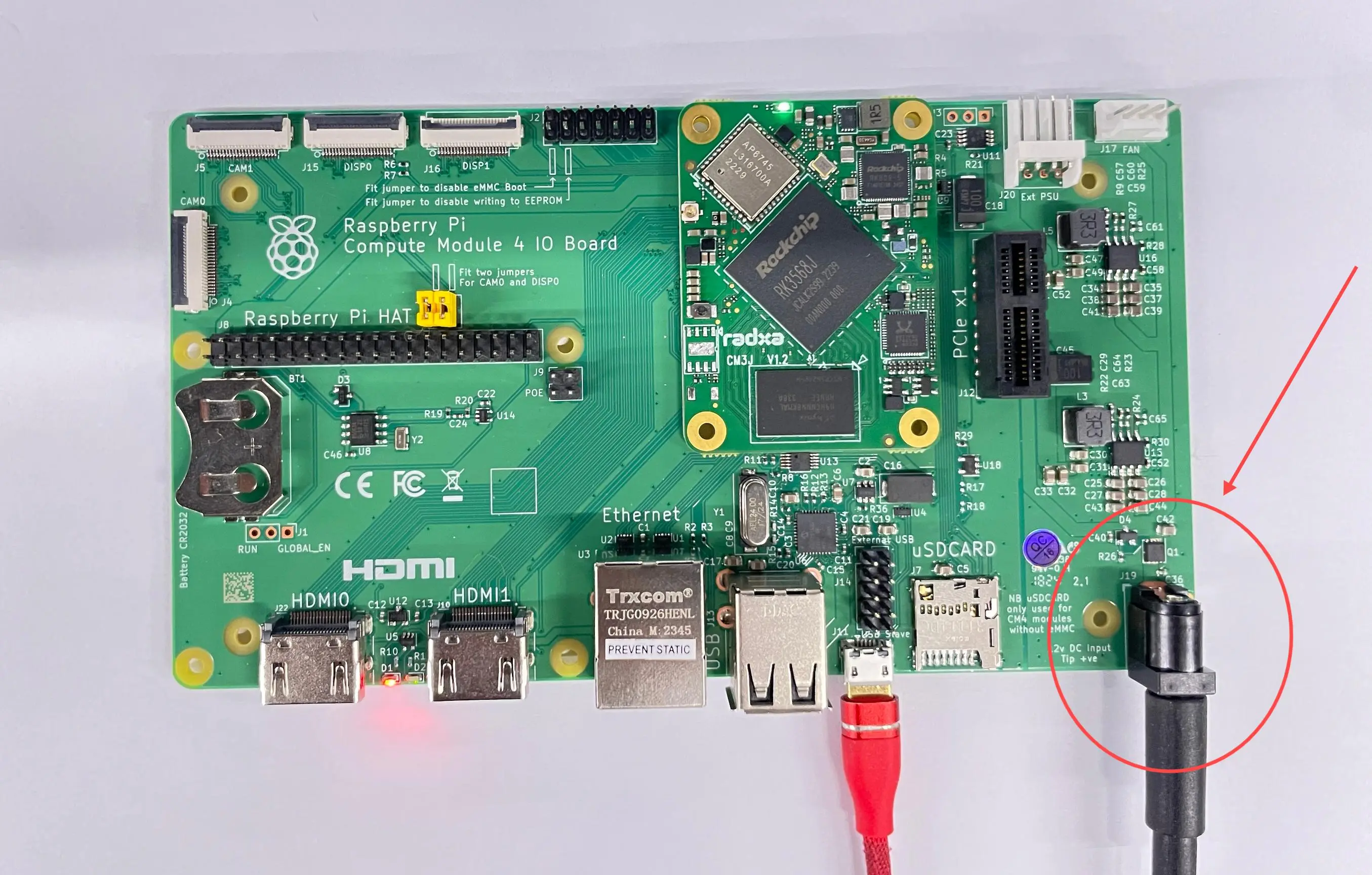

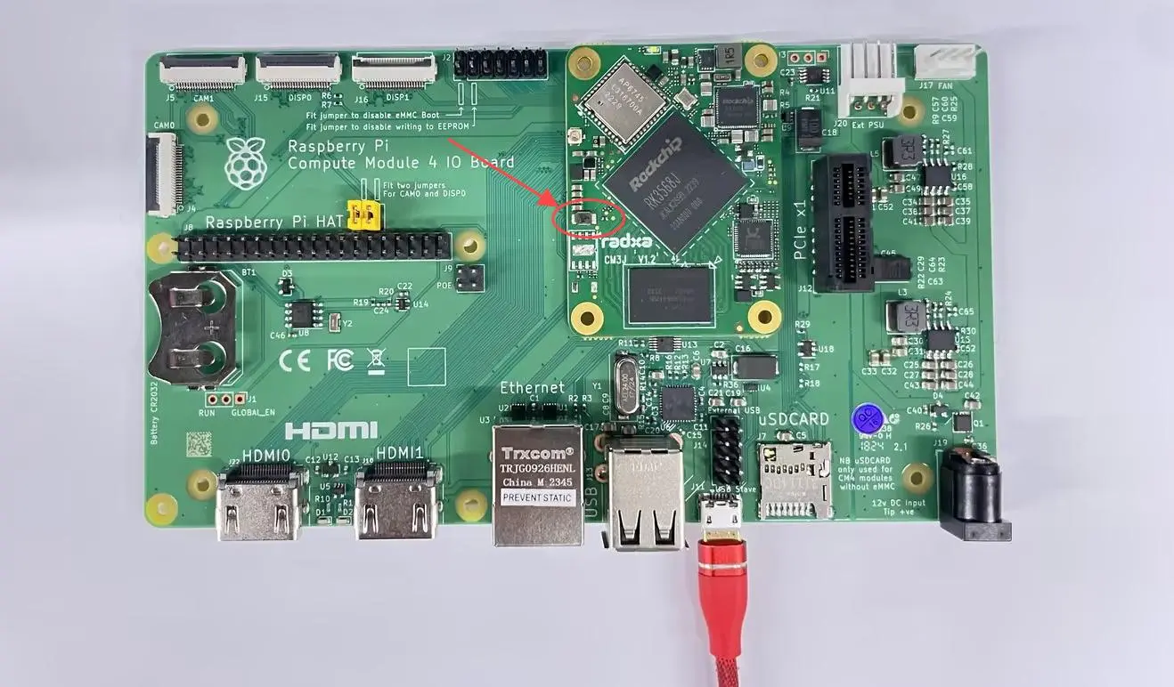

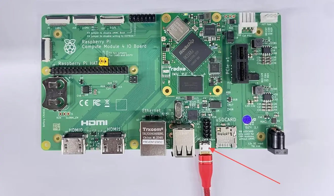

准备一根 USB-A 转 MicroUSB 的连接线
将 USB-A 转 MicroUSB 连接线插入树莓派 Compute Module 4 IO Board OTG 端口(Micro USB 端口),另一端插入电脑

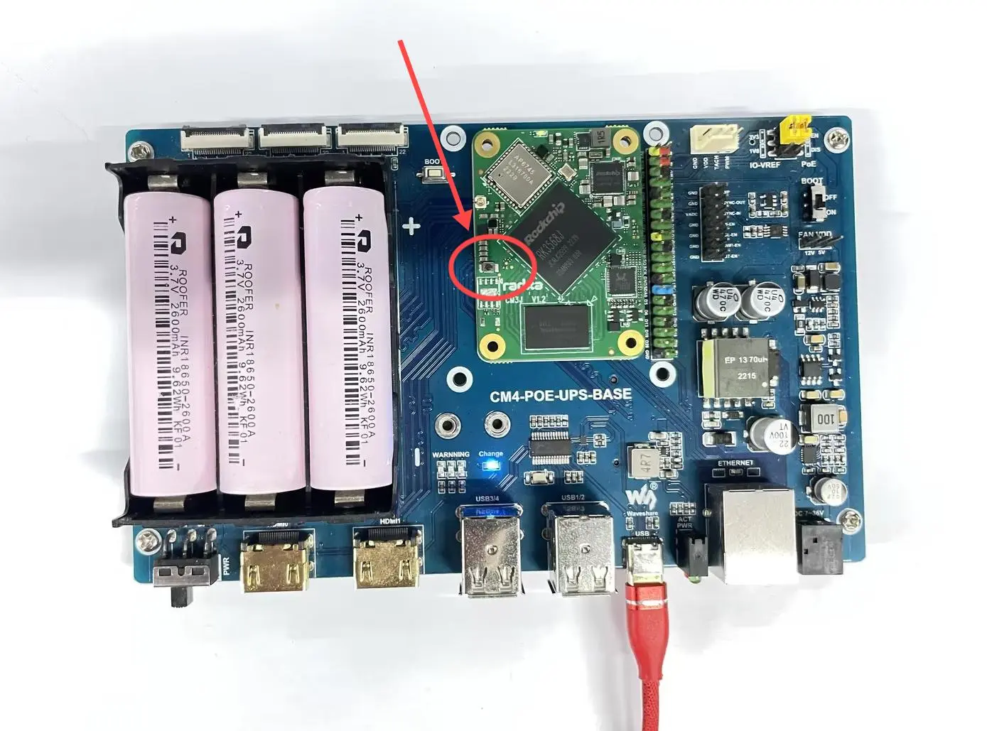

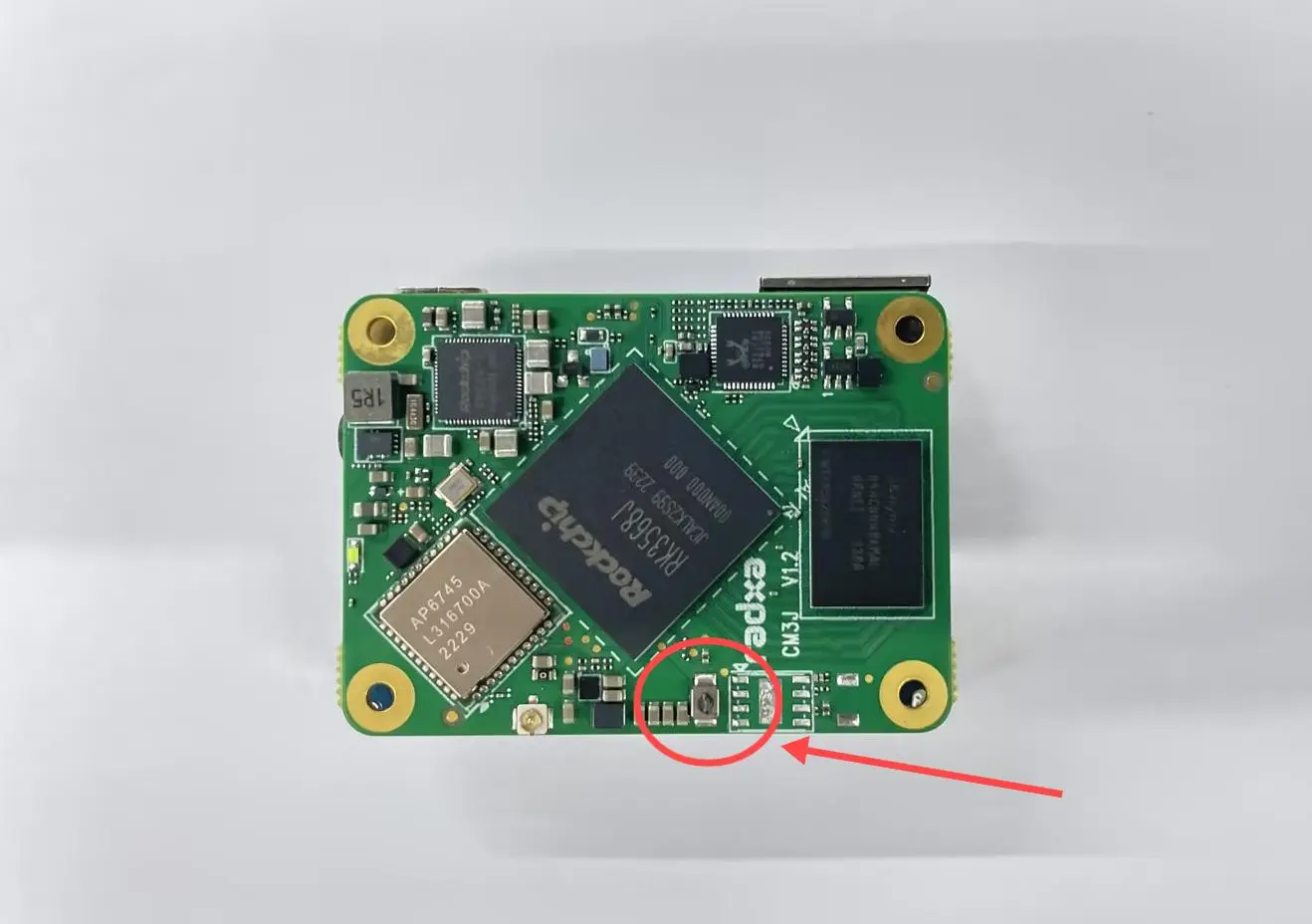

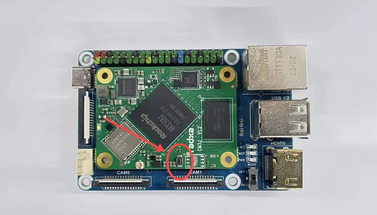

- 然后按住 eMMC Button,(若首次烧录,则不需要按按键)。
- 上电.
- 此时正常情况下会进入 Maskrom 模式,RKdevTool 工具会识别到一个 Maskrom 设备状态。

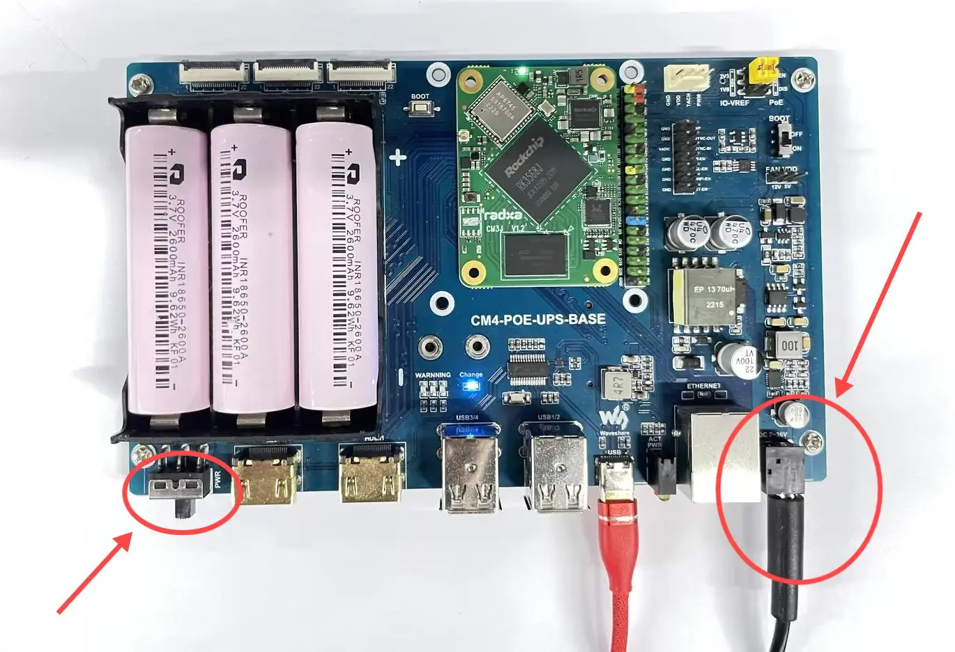

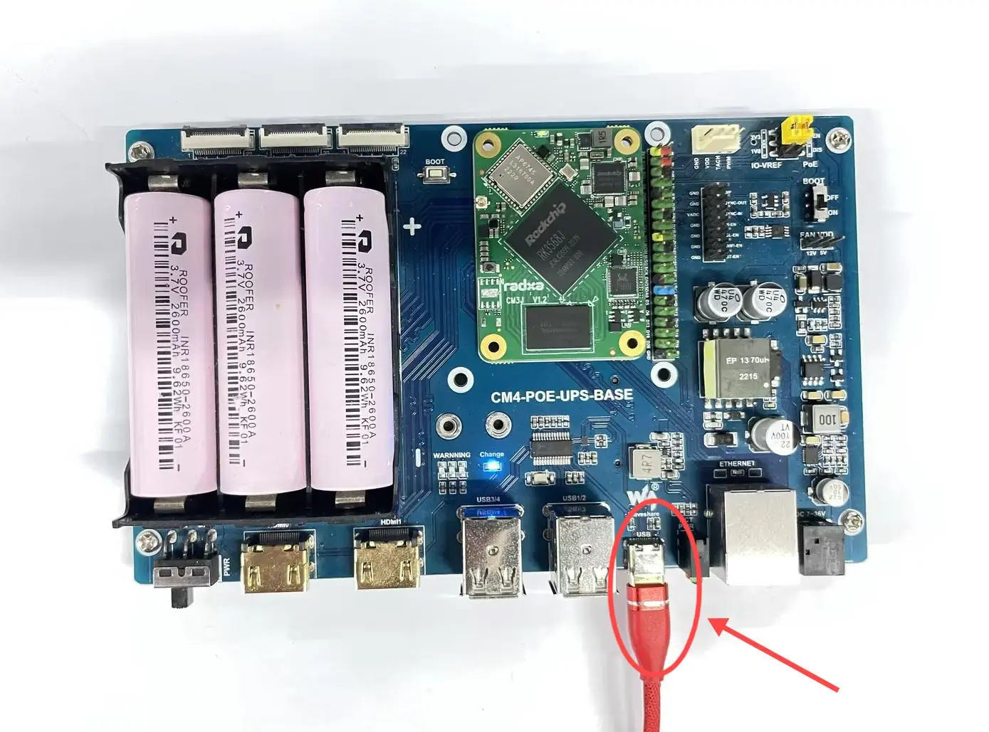

准备一根 USB-A 转 USB-C 的连接线

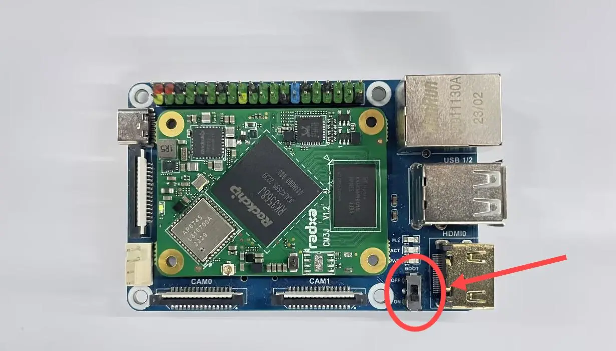

将 USB-A 转 USB-C 的连接线插入 WaveShare CM4-POE-UPS-BASE 底板的 USB Type-C 口,另一端插入电脑

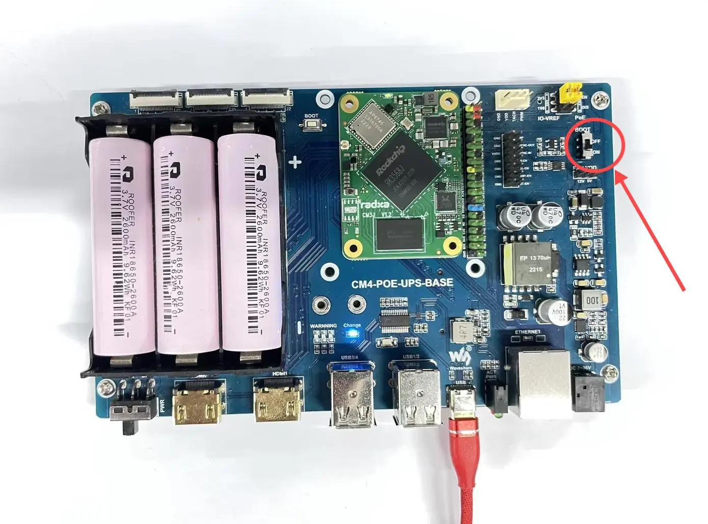

- 将底板的 BOOT 拨码开关拨到 ON 位置。
- 上电,然后将下图所示位置开关拨到 ON。
- 此时正常情况下会进入 Maskrom 模式,RKdevTool 工具会识别到一个 Maskrom 设备)状态。

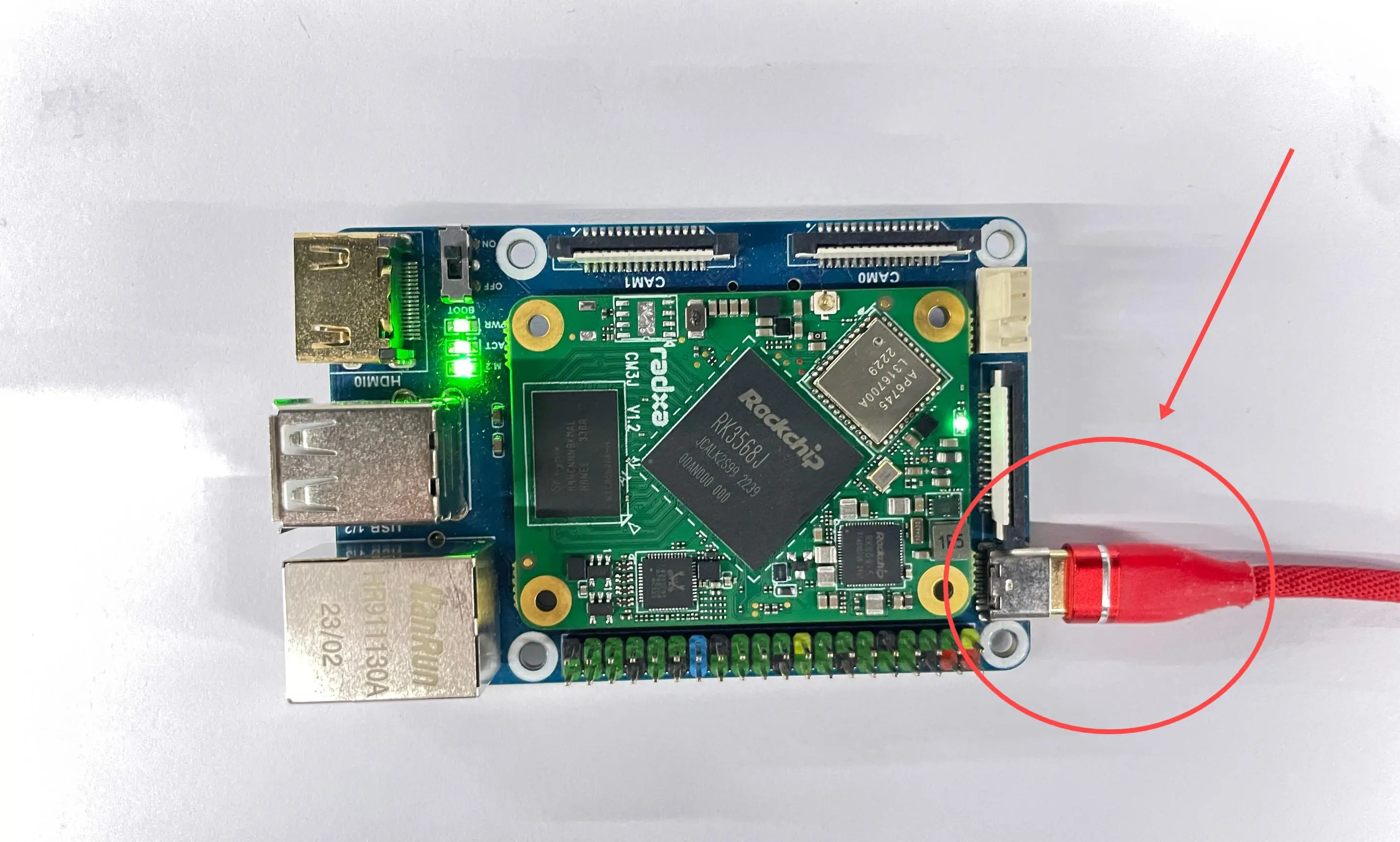

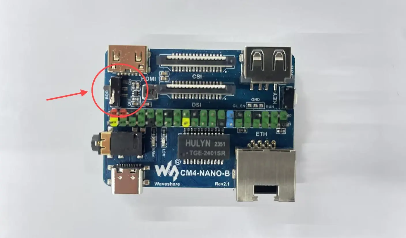

先将底板的 BOOT 拨码开关拨到 ON 位置。
- 将 USB-A 转 USB-C 的连接线插入 WaveShare CM4-IO-BASE-B 底板的 USB Type-C 口,另一端插入电脑

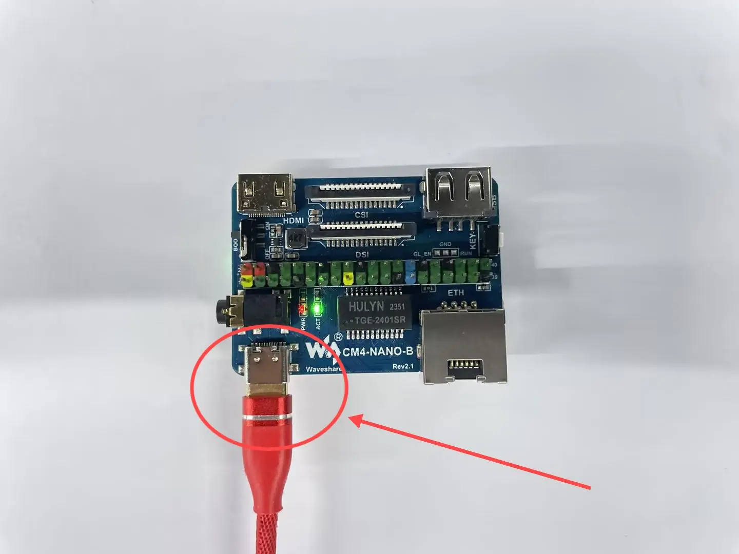

- 将 USB-A 转 USB-C 的连接线插入 WaveShare CM4-NANO-B 底板的 USB Type-C 口,另一端插入电脑

sudo rkdeveloptool ld
DevNo=1 Vid=0x2207,Pid=0x350a,LocationID=109 Maskrom -
刷入 Loader
sudo rkdeveloptool db rk356x_spl_loader_ddr1056_v1.12.109_no_check_todly.bin
清空 eMMC
sudo rkdeveloptool wl 0 zero.img
重启设备
sudo rkdeveloptool rd
