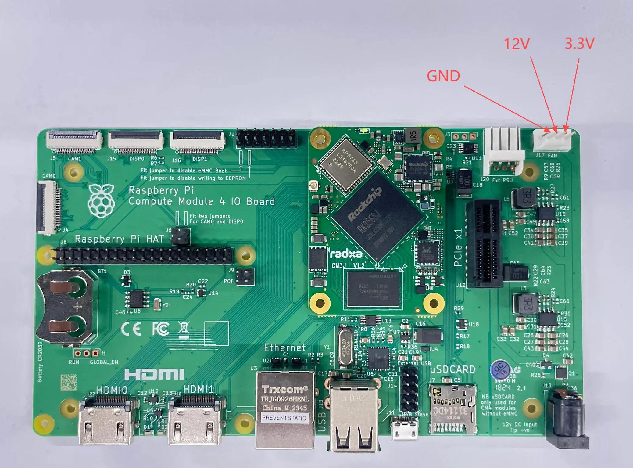

树莓派 Compute Module 4 IO Board 上的 FAN 接口只支持 12V 电压的风扇。
FAN-1

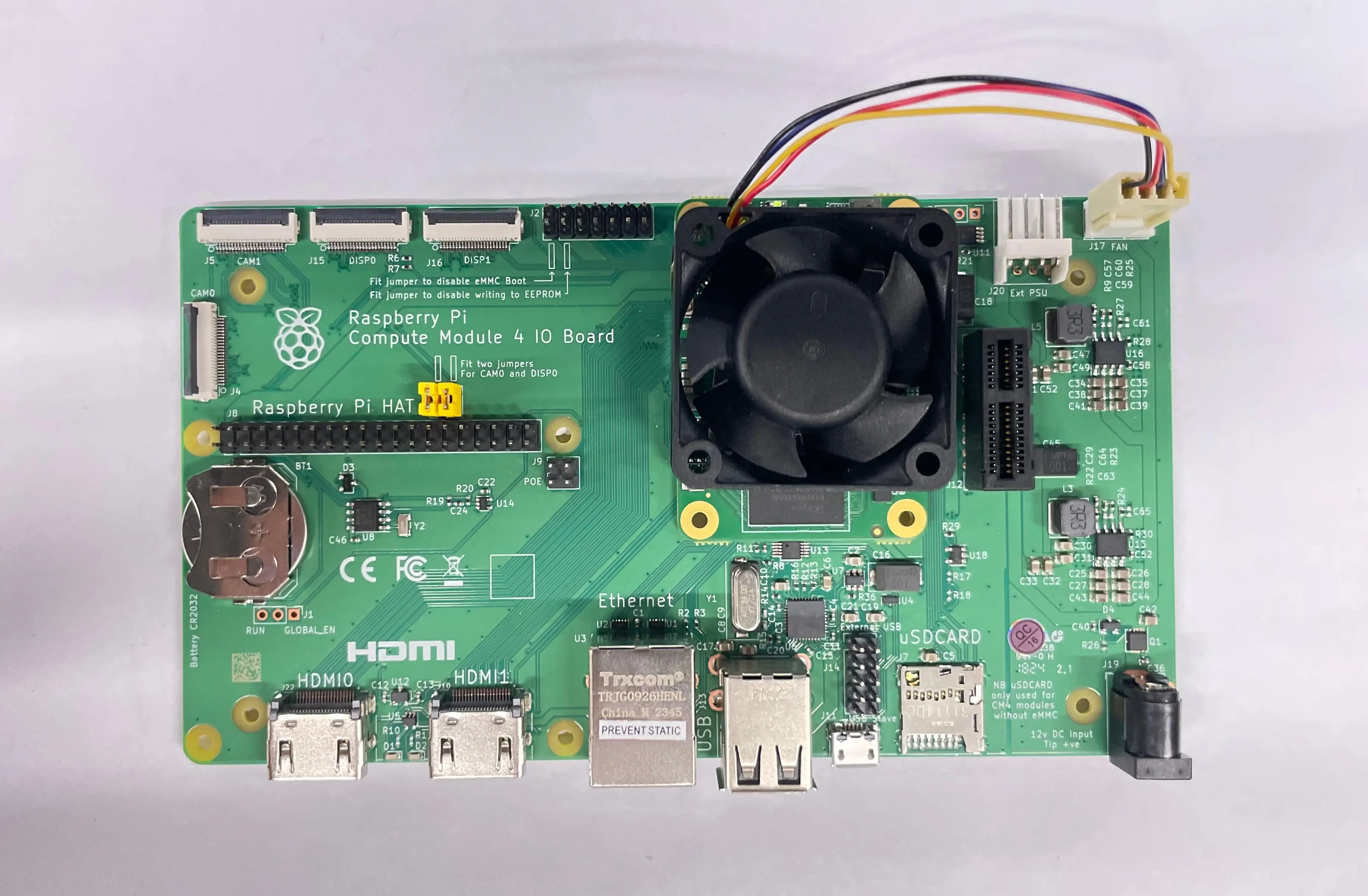

连接
如图所示,将风扇连接到树莓派 Compute Module 4 IO Board 上
FAN-2

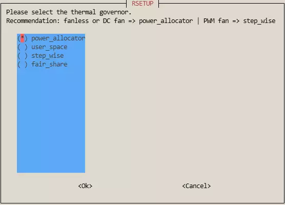

rsetup 选择 Thermal Governor 模式
  • 打开终端,输入 rsetup, 选择 Hardware
    rsetup hardware
  • 进入 Thermal governor
    rsetup hardware
  • 默认的 governor 应该是 power_allocator
    rsetup hardware
  • power_allocator
    系统默认是无风扇模式或 DC 风扇模式,确保机器在没有散热风扇的前提下依旧能稳定工作
  • user_space
    • 选择 user_space

  • step_wise
    当CPU温度达到60摄氏度风扇开始转
