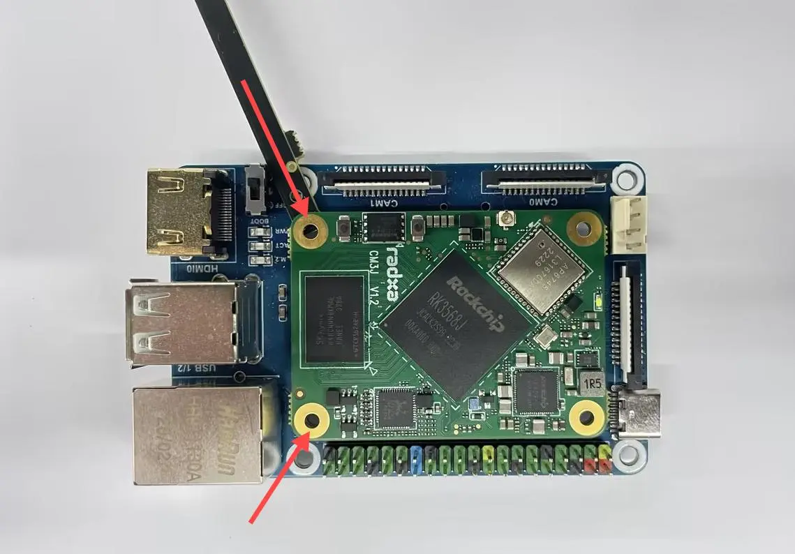

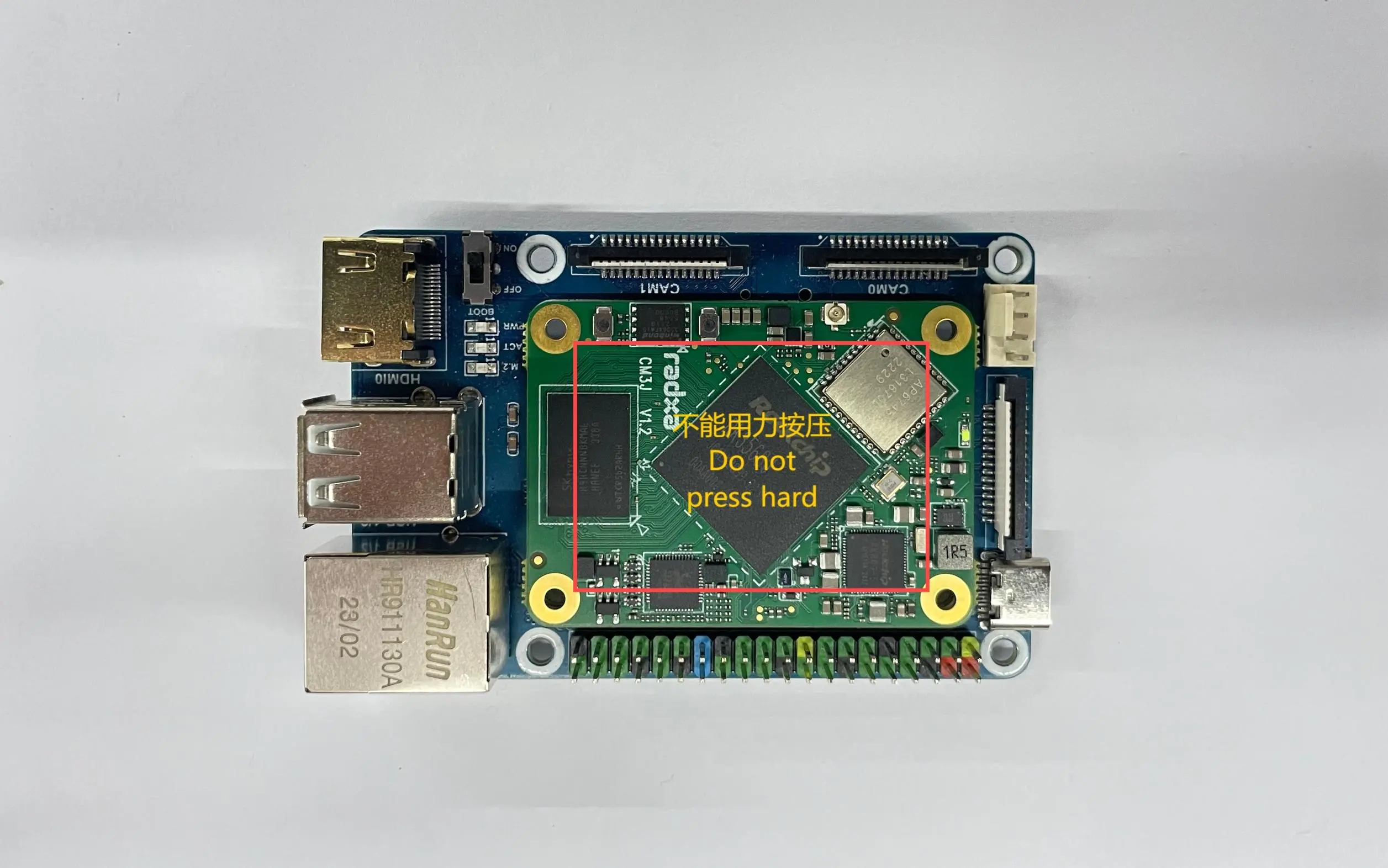

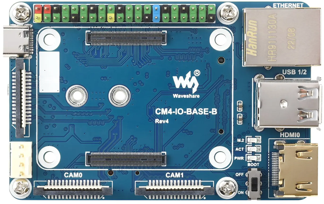

首先将核心板上的四个固定孔和底板上的四个固定孔对齐,然后先轻轻按压一边到差不多一半的深度,然后再按压另外的边到一半,确认好槽位都对齐后,再依次按压边到底部。
注意: 按压的时候,不要用力按压中部悬空区域,则PCB产生应力导致器件松动或者损坏,比如 DDR 松动,电阻断裂等。

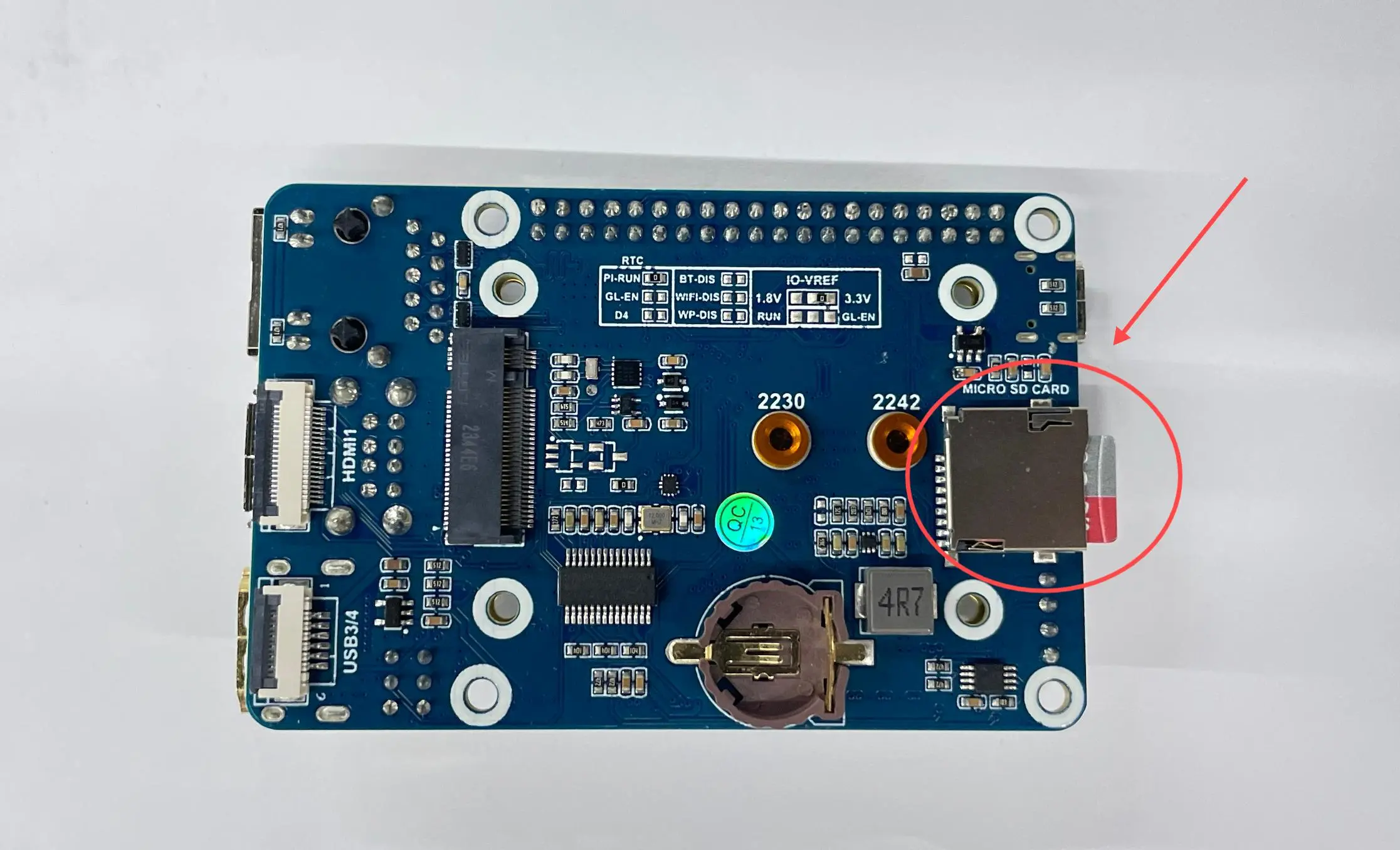

  1. 插入烧录完操作系统后(这里以 SD 卡启动为例)。

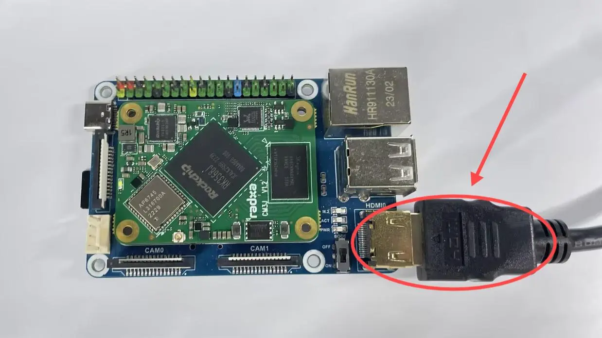

  1. 通过 HDMI 线将 WaveShare CM4-IO-BASE-B IO Board 的 HDMI0 输出接口连接到 HDMI 显示器。

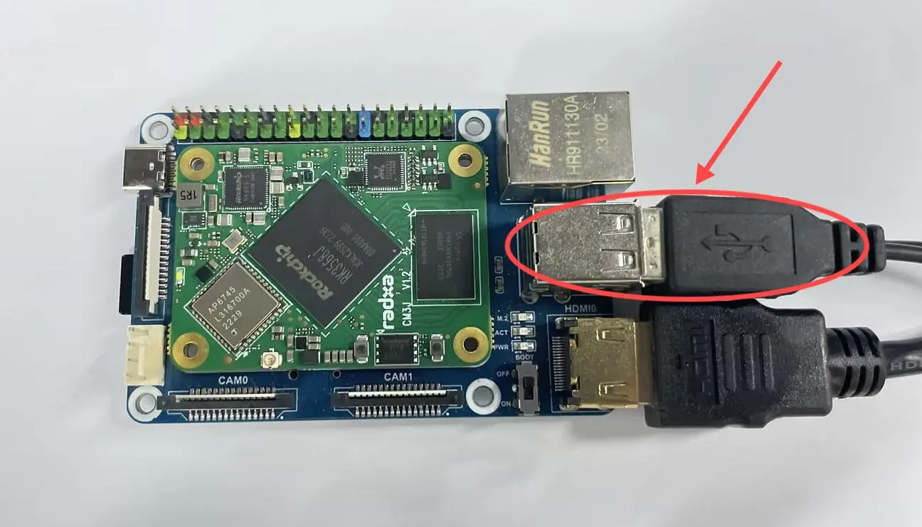

  1. 将 USB 鼠标和键盘连接到 WaveShare CM4-IO-BASE-B IO Board 的任一 USB 2.0 接口。
cm3j usb

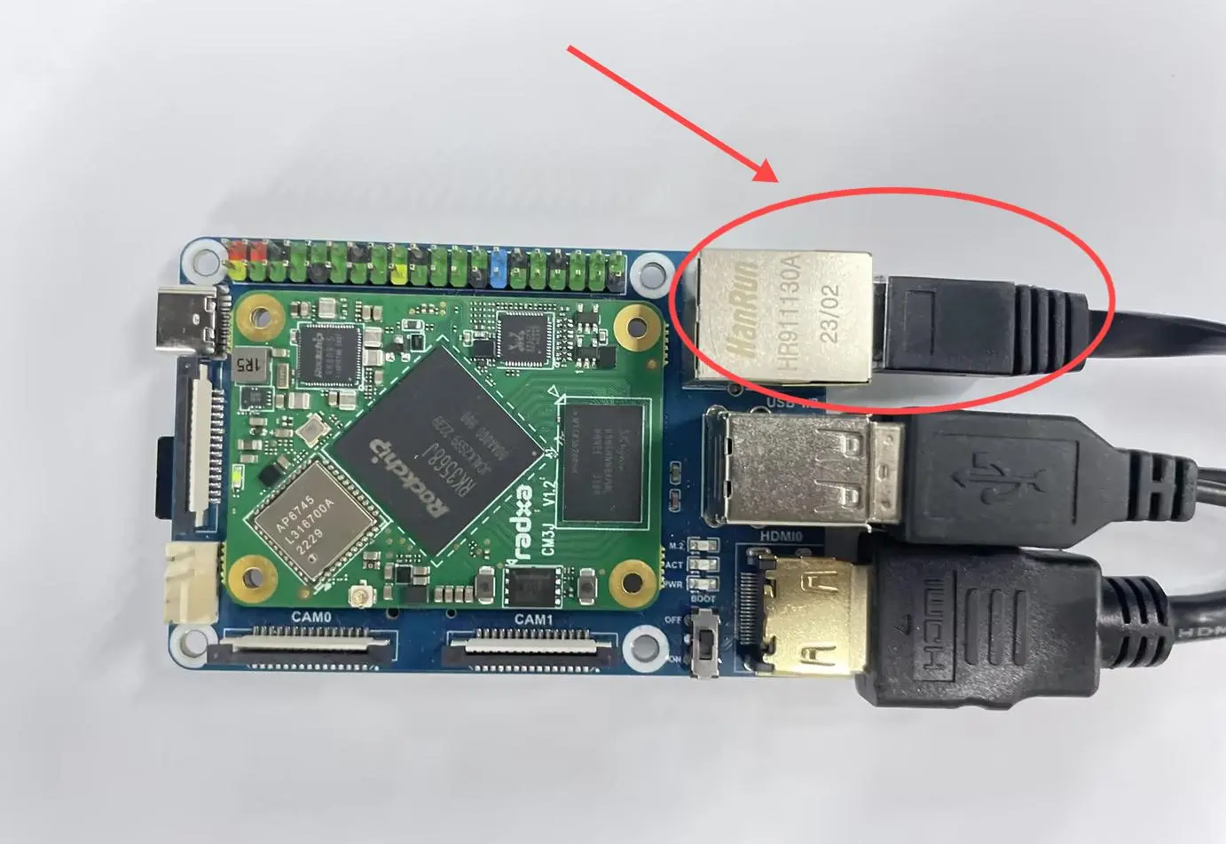

  1. 将网线连接到以太网口。

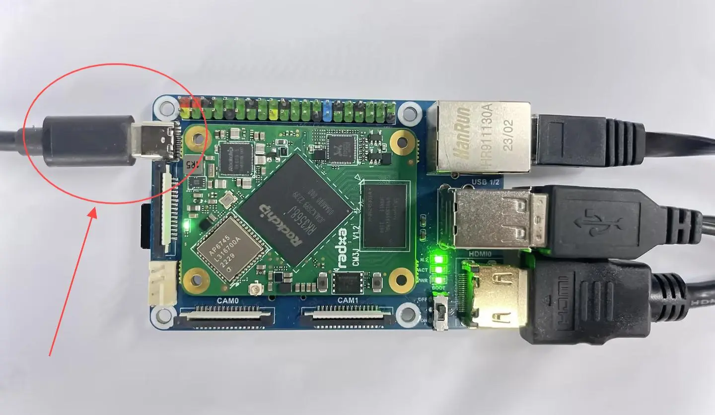

  1. 将电源适配器插入 WaveShare CM4-IO-BASE-B IO Board 的电源接口。设备上电启动,核心板绿色电源指示灯将亮起。
cm3j pwr
系统从上电到开机启动,整个过程持续约 40 秒,系统成功启动后核心板绿色指示灯会由常亮状态变为闪烁状态。
