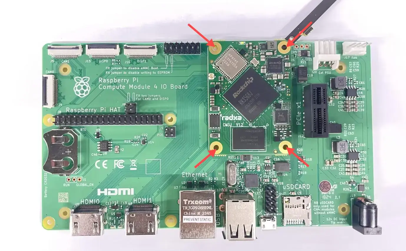

首先将核心板上的四个固定孔和底板上的四个固定孔对齐,然后先轻轻按压一边到差不多一半的深度,然后再按压另外的边到一半,确认好槽位都对齐后,再依次按压边到底部。

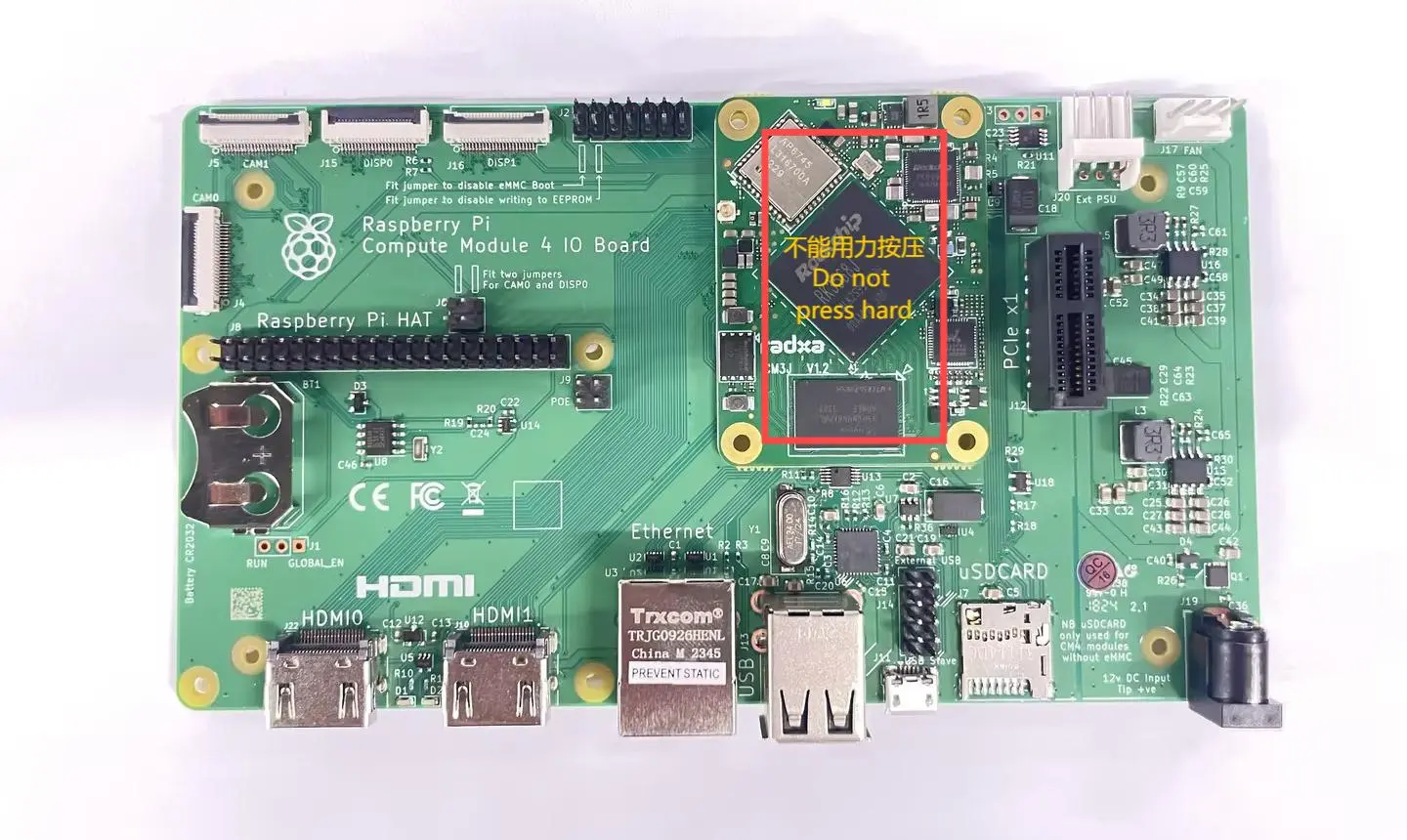

注意: 按压的时候,不要用力按压中部悬空区域,则PCB产生应力导致器件松动或者损坏,比如 DDR 松动,电阻断裂等。

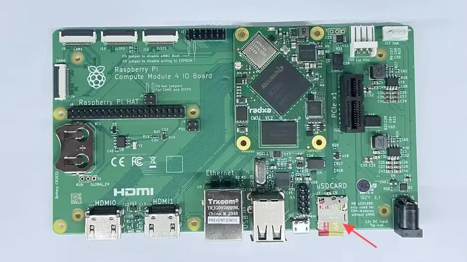

  1. 插入烧录完操作系统后的 SD 卡(这里以 SD 卡启动为例)。
cm3j sdcard

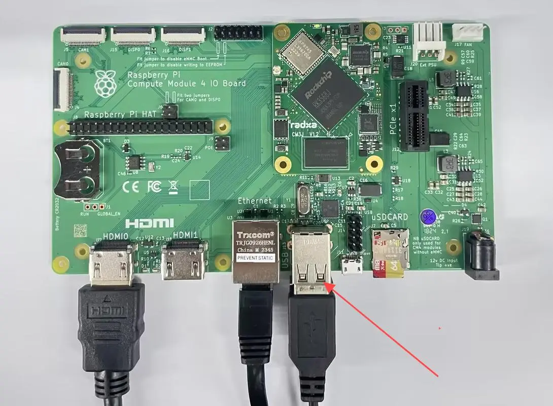

  1. 将 USB 鼠标和键盘连接到树莓派 Compute Module 4 IO Board 的任一 USB 2.0 接口。
cm3j usb
