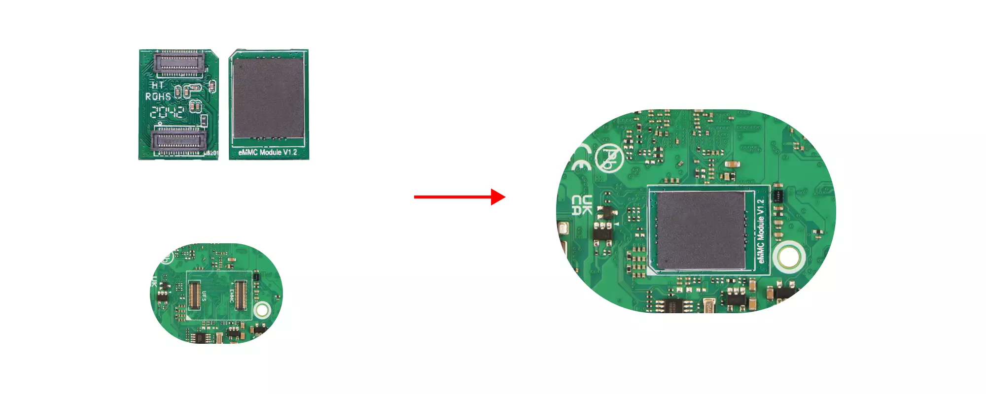

eMMC 模块安装步骤:
- 观察 eMMC 模块上的缺角方向和主板上的 eMMC 模块接口的缺角丝印,以确定正确的安装方向。
- 将 eMMC 模块放置到主板 eMMC 模块接口上方,确保 eMMC 模块接口与主板的 eMMC 模块接口基本对齐。
- 稍用力按压 eMMC 模块的一端,听到“咔哒”声表示安装成功,再以同样方式按压另一端,确保 eMMC 模块安装成功。
若你的主板是含有板载 eMMC 的版本,无需安装。
