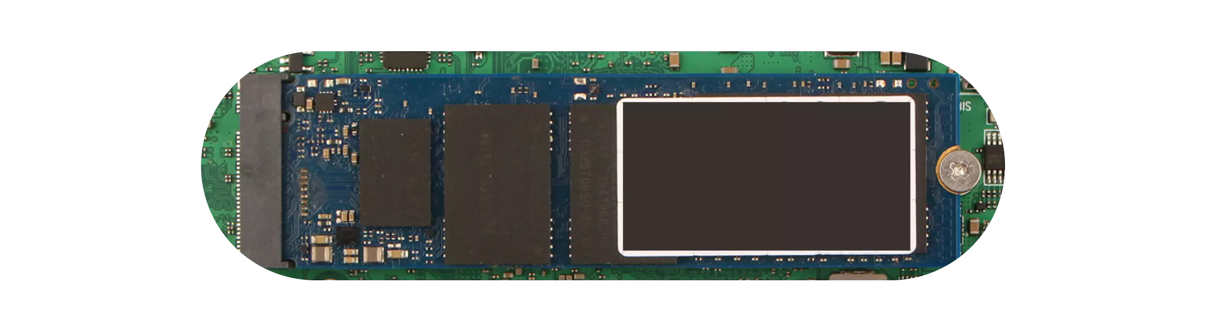

主板安装 NVMe SSD 可分为两种情况:
  • 主板有 M.2 M Key 接口:可直接安装 NVMe SSD
  • 主板无 M.2 M Key 接口且配备 PCIe FPC 接口:可通过 PCIe 转 M.2 M Key HAT 模块安装 NVMe SSD
通过 M.2 M Key 2280 接口安装 NVMe SSD。
