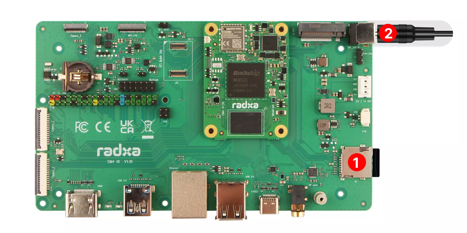

我们基于 CM4 搭配 CM4 IO 板进行快速上手演示。
CM4 搭配 CM4 IO 板 正面
CM4 搭配 CM4 IO 板 背面

完成系统的安装后,你可以将 MicroSD 卡安装到 CM4 IO 板的 MicroSD 卡槽上,然后连接电源适配器启动系统。
