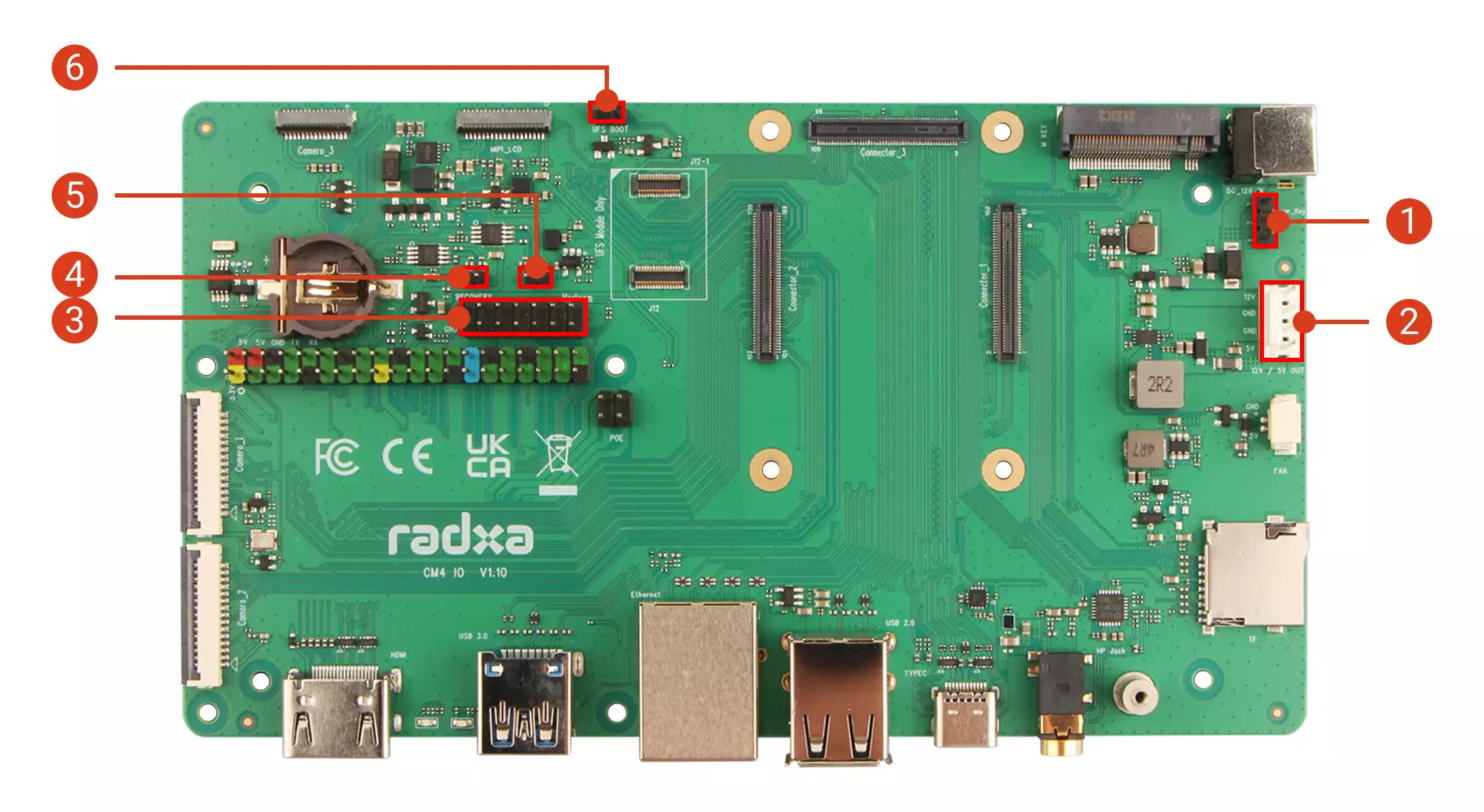

其它接口
瑞莎 CM4 IO 板还引出多个的功能接口,方便用户自行选择所需功能。
序号 | 说明 | 序号 | 说明 | 序号 | 说明 |
① | 电源引脚(可触发关机、重启) | ③ | 14 Pin GPIO 接口 | ⑥ | UFS 模块启动引脚 |
② | 电源输出(提供 GND / 5V / 12V 电源输出) | ④ / ⑤ | 左右声道输出(可外接扬声器) |
功能引脚
功能引脚 1 : 电源引脚
功能引脚 2 : GND
功能引脚 3 : 重启引脚
可外接按键:
- 连接功能引脚 1 和功能引脚 2,按下按键并松开可触发关机。
- 连接功能引脚 2 和功能引脚 3,按下按键并松开可触发重启。
电源输出
提供 12V、5V、GND 电源输出,方便给其它设备供电。
14 Pin GPIO 接口
Function2 | Function1 | Pin# | Pin# | Function1 | Function2 |
GND | 1 | 2 | RECOVERY | ||
GND | 3 | 4 | EEPROM_nWP | ||
PDM1_CLK1_M1 | GPIO4_B0 | 5 | 6 | GPIO4_B2 | PDM1_SDI1_M1 |
GND | 7 | 8 | GPIO3_D4 | UART5_RX_M0_1V8 | |
UART5_TX_M0_1V8 | GPIO3_D5 | 9 | 10 | GND | |
PDM1_SDI2_M1 | GPIO4_B1 | 11 | 12 | GND | |
GND | 13 | 14 | MASKROM |
左右声道输出
左右声道输出接口,可外接扬声器。
UFS 模块启动引脚
使用跳线帽或者杜邦线短接,可以使用 UFS 模块作为系统启动介质。
接口引脚定义
可以参考 资源汇总下载 页面的硬件原理图。
