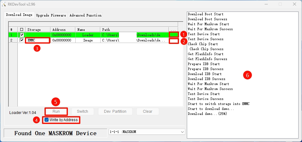

在 Windows 平台,我们可以打开 RKDevTool 工具,然后按照以下步骤安装系统到 eMMC 模块上。
① : 选择主板对应的 Loader 文件
② : 选择主板对应的系统镜像
③ : 选择 eMMC
选项作为系统存储介质
④ : 勾选 Write by Address
选项
⑤ : 点击 RUN
选项执行所有操作
⑥ : 可以通过该界面观察操作进度
断开主板与 PC 的连接,然后重新插拔电源,系统会自动从 eMMC 模块中启动。
