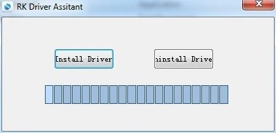

下载并解压 DriverAssistant v5.0 文件。
找到 DriverInstall.exe
文件并以管理员身份运行:
安装驱动: 点击 Install Driver
选项
卸载驱动: 点击 Uninstall Driver
选项
若之前安装过其他版本驱动,请先卸载再安装驱动
