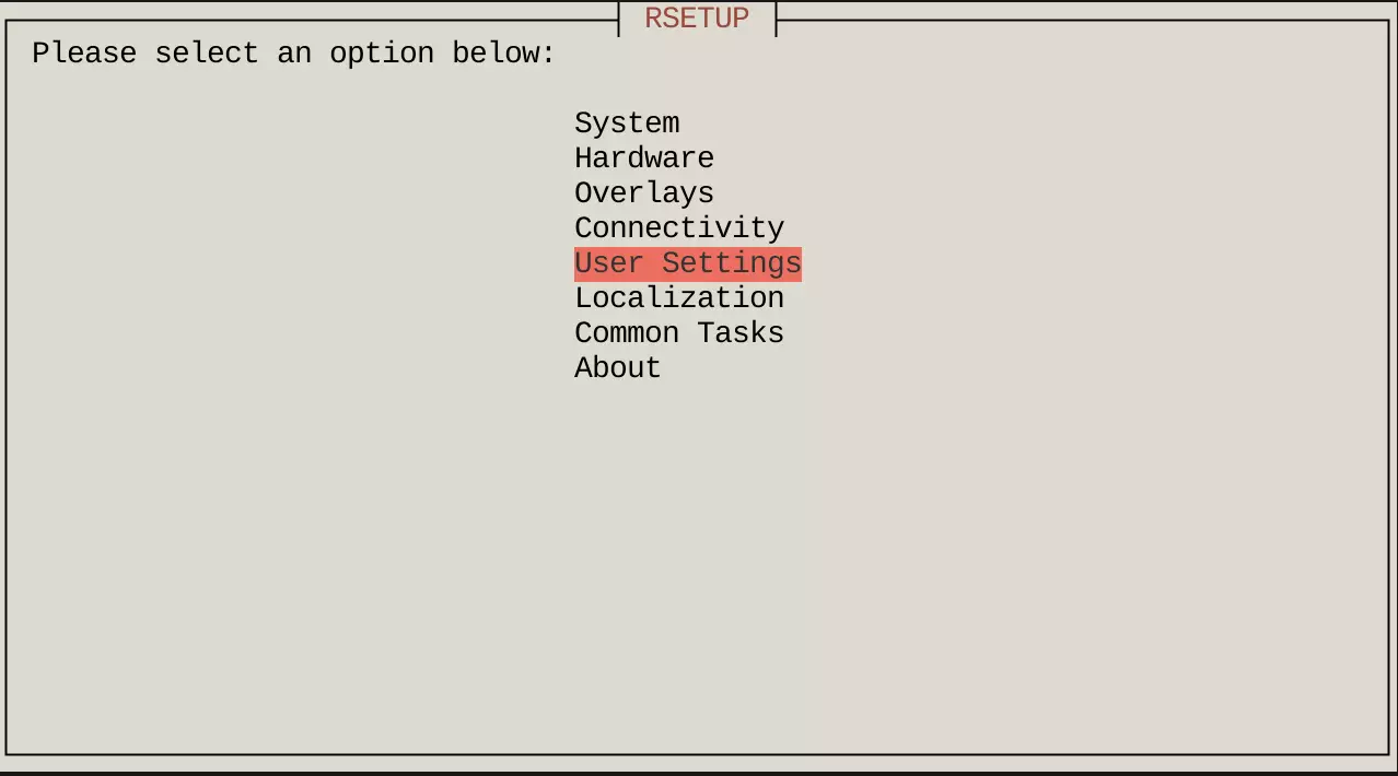

rsetup
  1. 通过方向键选择 User Settings 选项,然后回车确认选择。

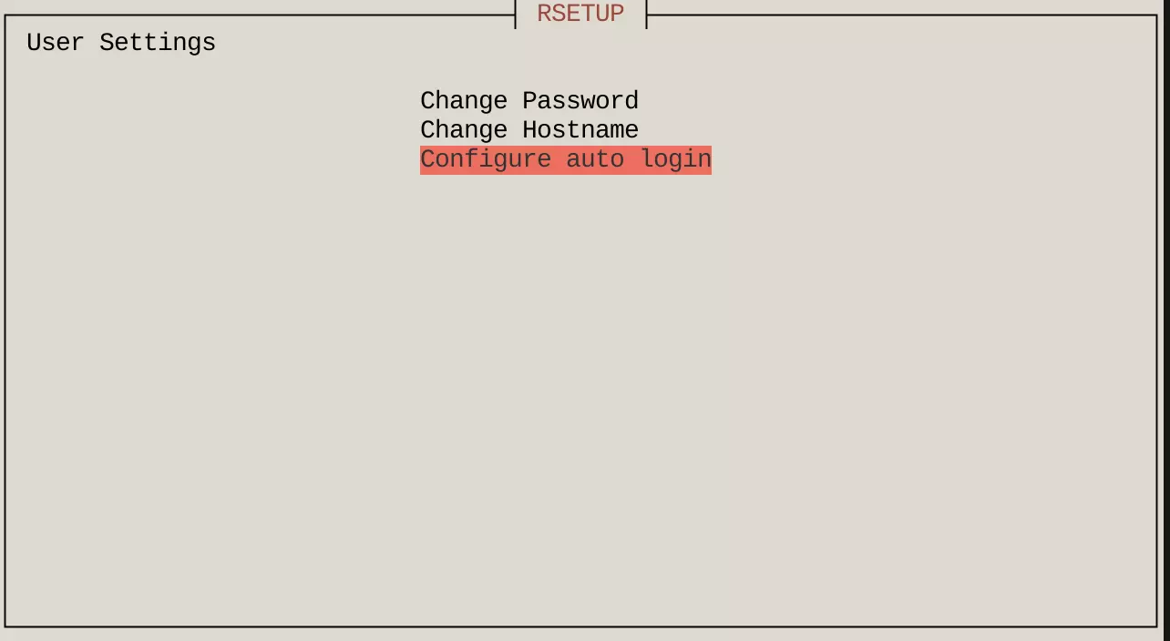

  1. 通过方向键选择 Configure auto login 选项,然后回车确认选择。

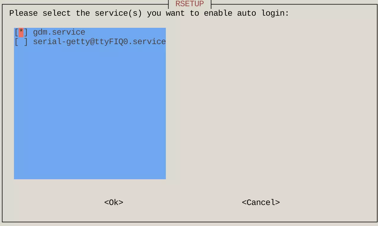

  1. 通过方向键选择 Enable auto login 选项,然后按空格键勾选 gdm.service,最后按回车确认选择。
选项框中出现 * 表示该选项已启用
