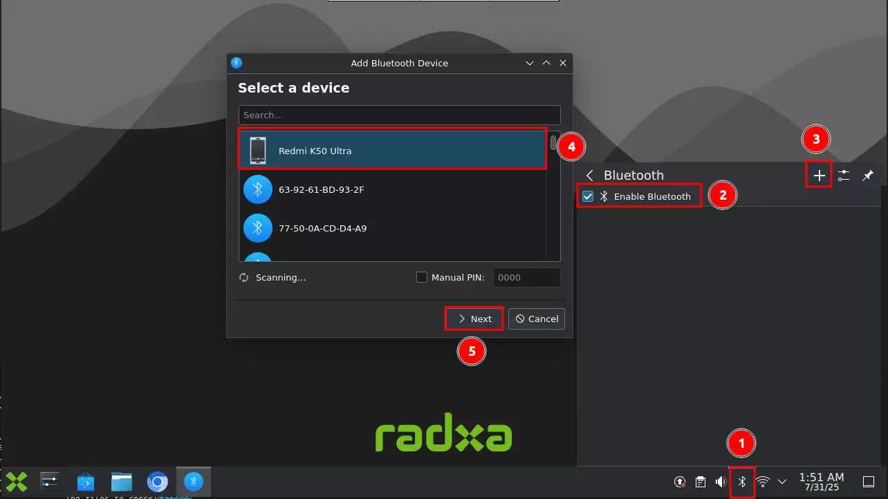

- 开启蓝牙功能
① : 点击蓝牙图标
② : 点击 Enable Bluetooth
选项开启蓝牙功能
③ : 点击 +
符号添加蓝牙设备
④ : 选择需要连接的蓝牙设备
⑤ : 点击 Next
进入下一步

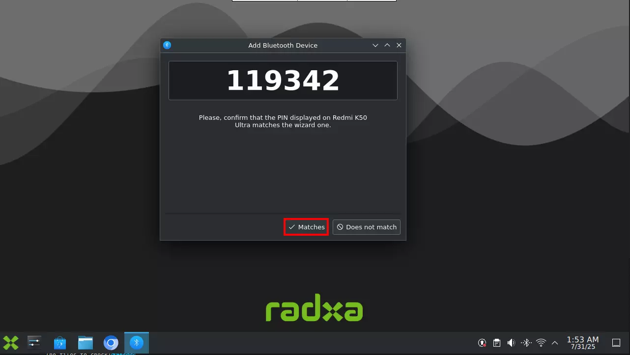

- 配对蓝牙设备
选择 Matches
选项进行蓝牙设备配对,配对成功后会自动连接蓝牙设备。

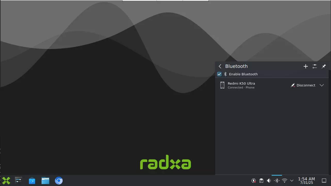

- 查看蓝牙设备
可以点击蓝牙图标查看已连接的蓝牙设备。
