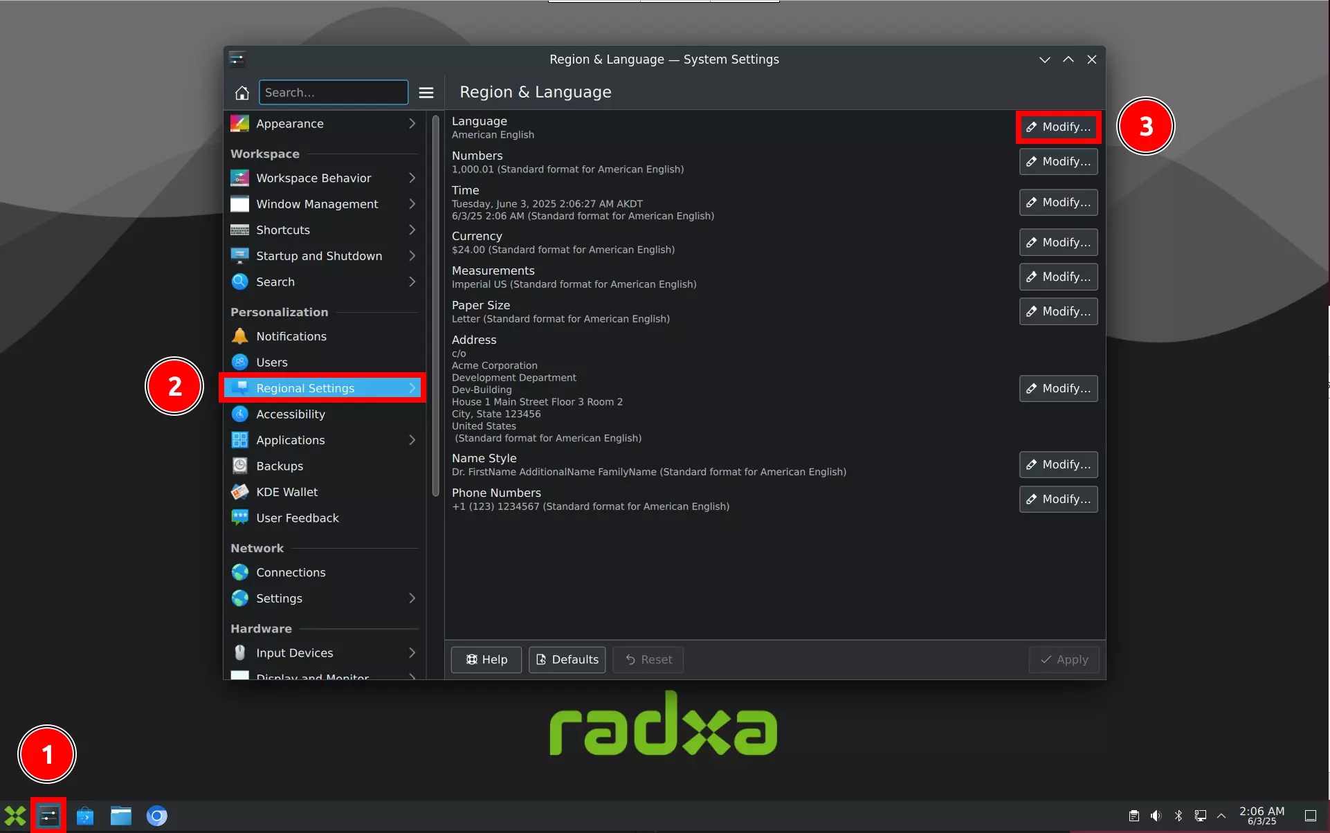

设置中文环境需要先将系统语言设置为中文。
① : 点击 System Settings
② : 点击 Regional Settings
③ : 修改语言
Language 设置为 简体中文

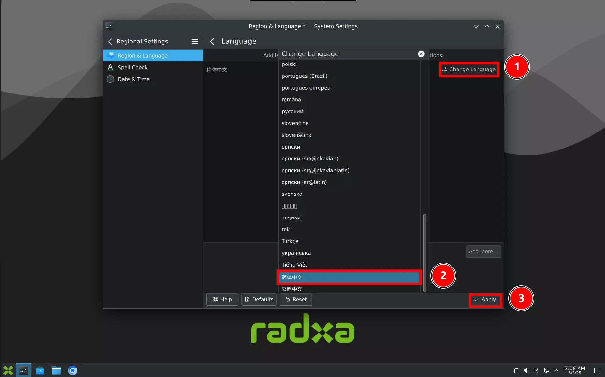

① : 改变语言
② : 选择简体中文
③ : 应用修改后的语言选项

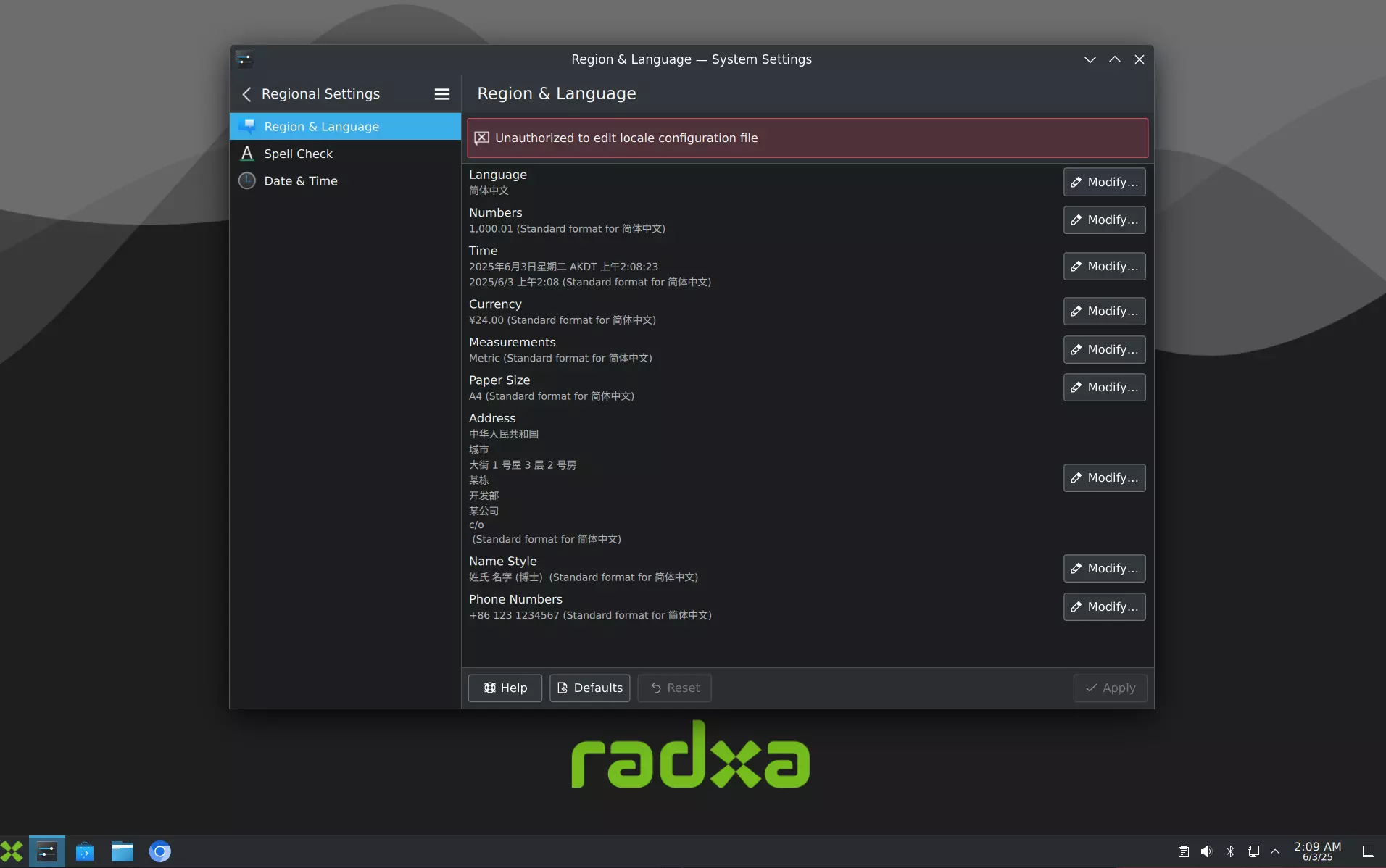

修改语言后,需要重启系统才能生效;我们可以将时间修改成北京时间,最后重启系统。

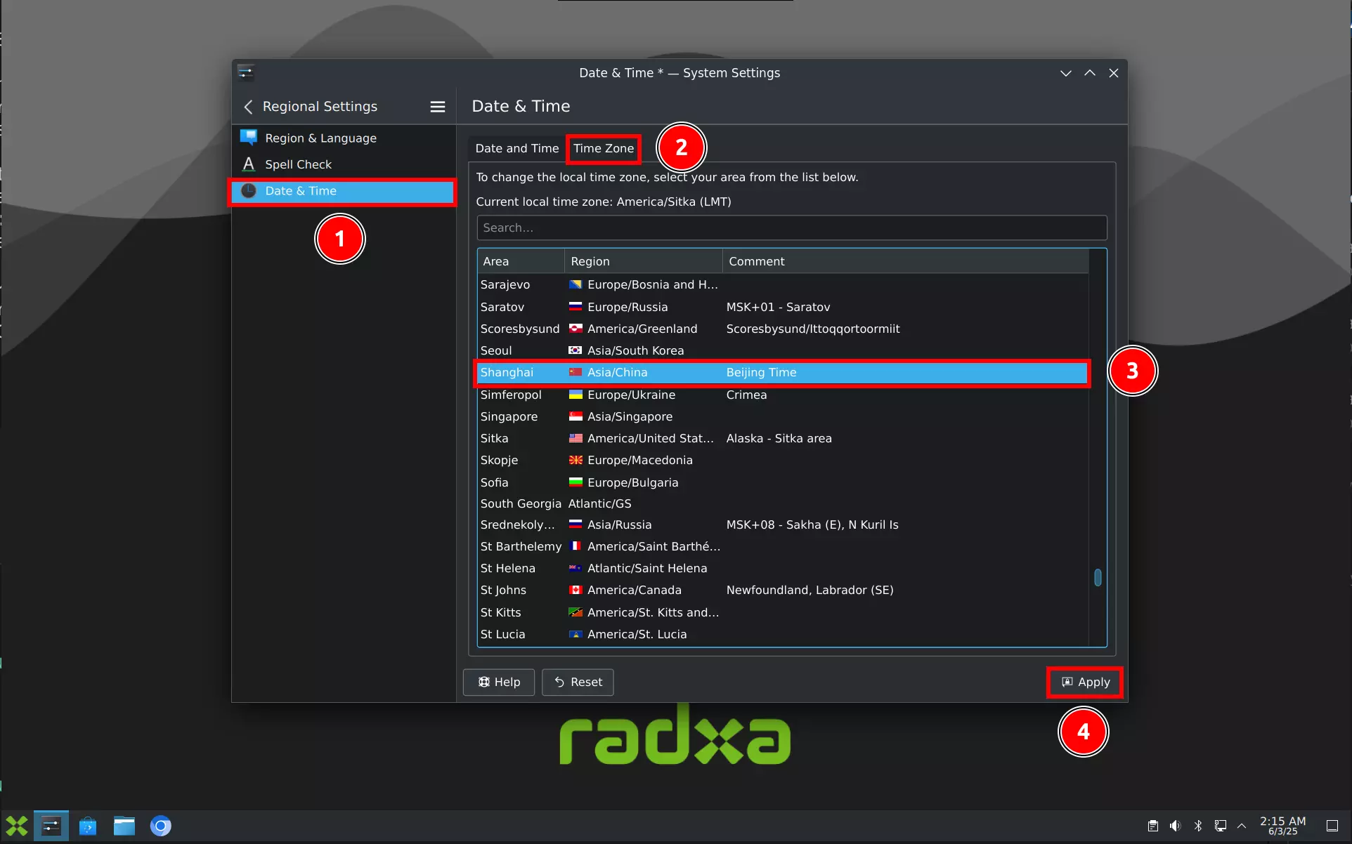

配置时区
将系统时间修改成北京时间。
① : 选择 Regional SettingsDate & Time 选项
② : 选择 Time Zone 选项
③ : 选择 AreaShanghai , RegionAsia/China 的选项

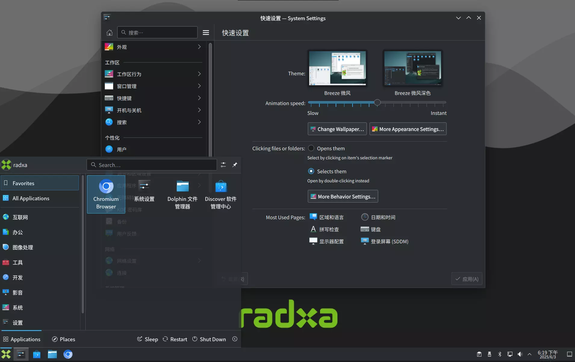

设置成功后的效果图
