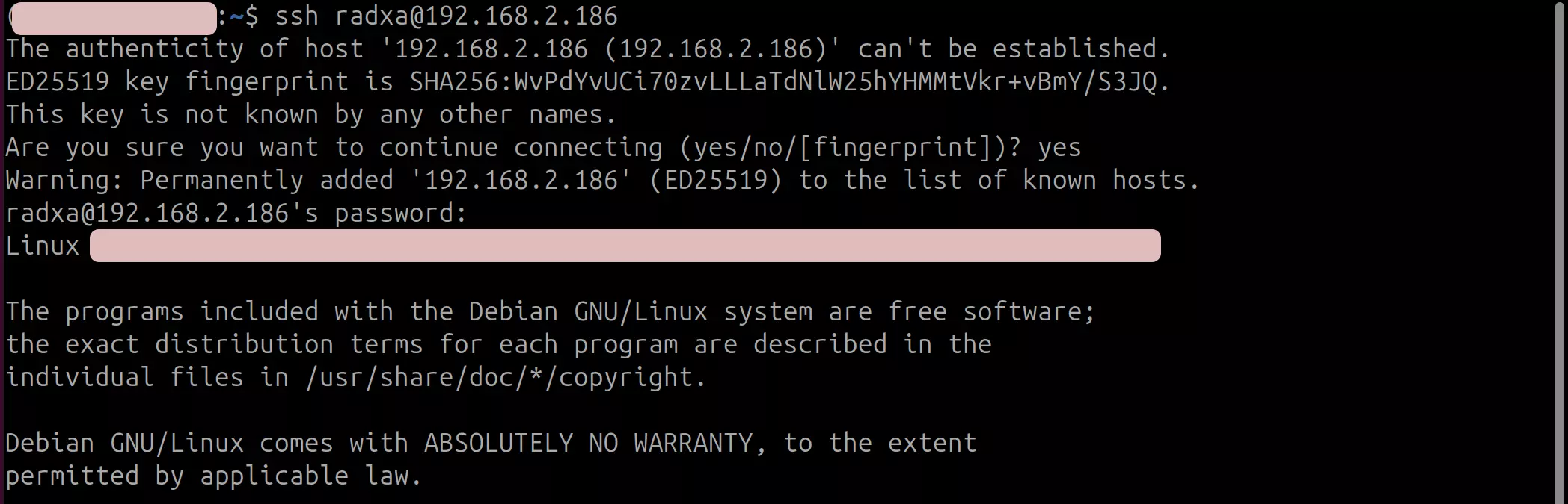

SSH 远程控制

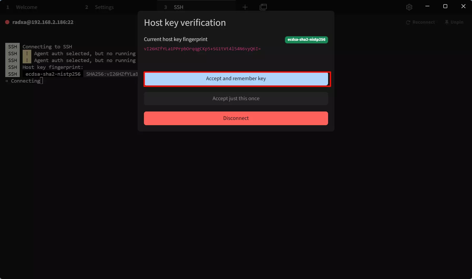

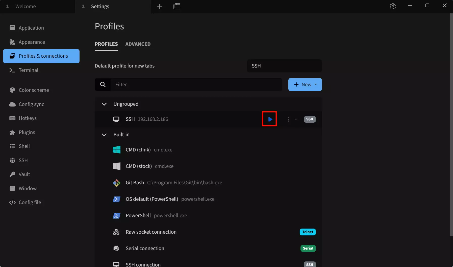

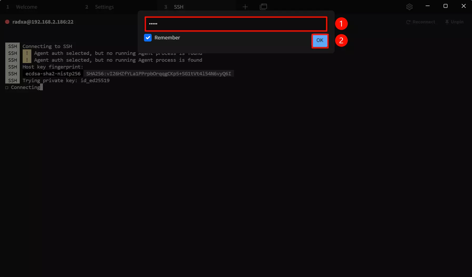

您可以通过终端命令行或者使用 Tabby 软件进行 SSH 远程登录。
在另一台设备上打开终端,输入以下命令进行远程登录:
PC$
ssh <user-name>@<ip-address>
# 示例
ssh [email protected]
其中,<user-name><ip-address> 分别是目标设备的实际用户名和 IP 地址。
连接过程中需要你输入 yes 确认连接。

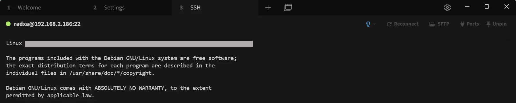

SSH 远程登录成功后,你就可以通过 SSH 运行命令控制系统。
