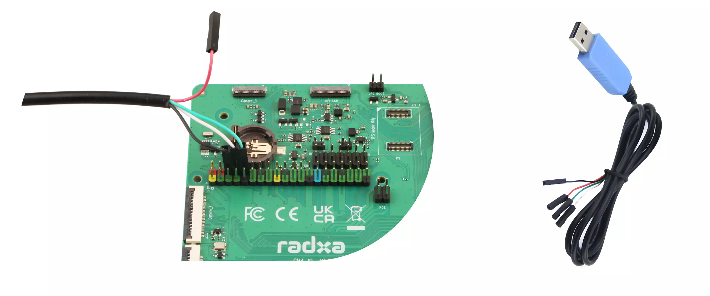

进行串口调试,你需要使用 USB 串口数据线连接主板的 UART0 接口和 PC 的 USB 端口。
危险
使用 USB 串口数据线和主板进行串口调试时,请确保引脚连接正确,接错引脚可能会导致主板硬件损坏。
不建议连接 USB 串口数据线的 VCC 接口(红色线),避免接错导致主板损坏。
瑞莎 CM4 IO 板引脚功能连接方式
瑞莎 CM4 IO 板 : GND(Pin6)瑞莎 CM4 IO 板的 GND 引脚连接 USB 串口数据线的 GND 引脚(黑色杜邦线)
瑞莎 CM4 IO 板 : UART0_TXD(Pin8)瑞莎 CM4 IO 板的 UART0_TXD 引脚连接 USB 串口数据线的 RXD 引脚(白色杜邦线)
瑞莎 CM4 IO 板 : UART0_RXD(Pin10)瑞莎 CM4 IO 板的 UART0_RXD 引脚连接 USB 串口数据线的 TXD 引脚(绿色杜邦线)

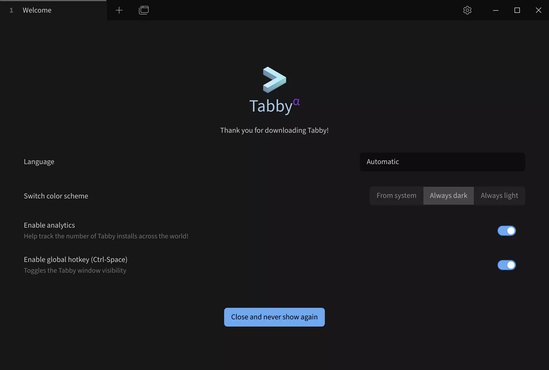

Tabby 使用
双击 Tabby 软件图标打开 Tabby 软件。

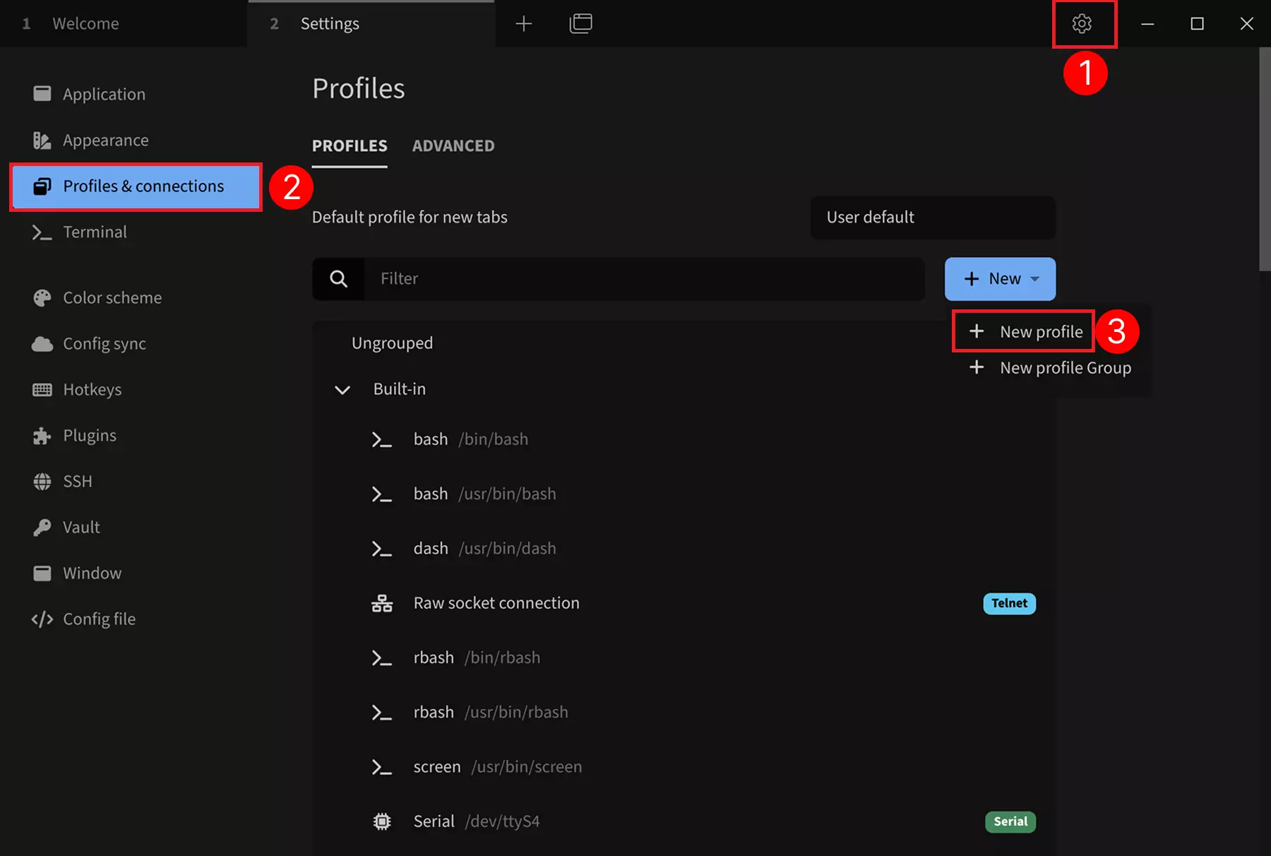

串口配置
① --> Settings : 点击设置选项
② --> Profiles & connections : 点击配置连接选项
③ --> New profile : 点击添加新的配置选项

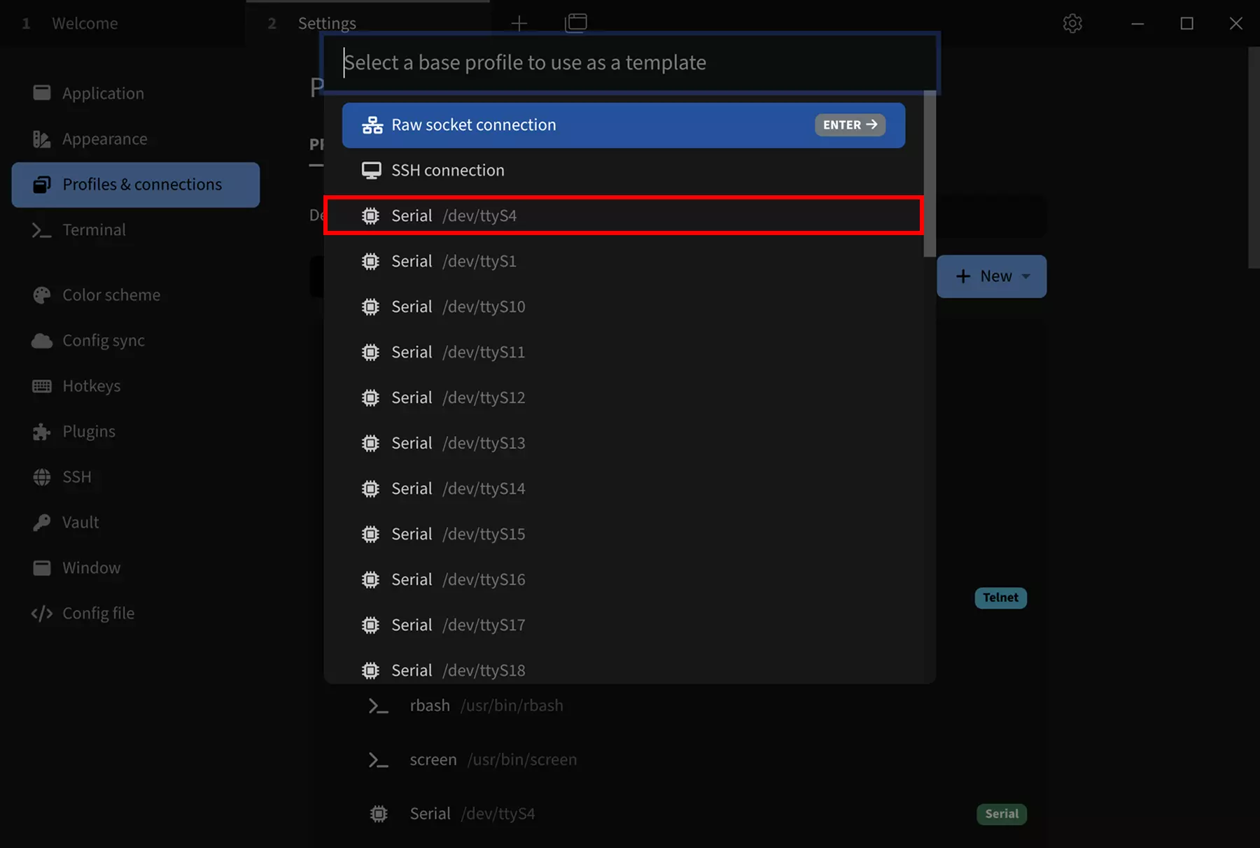

选择串口模板
修改串口参数

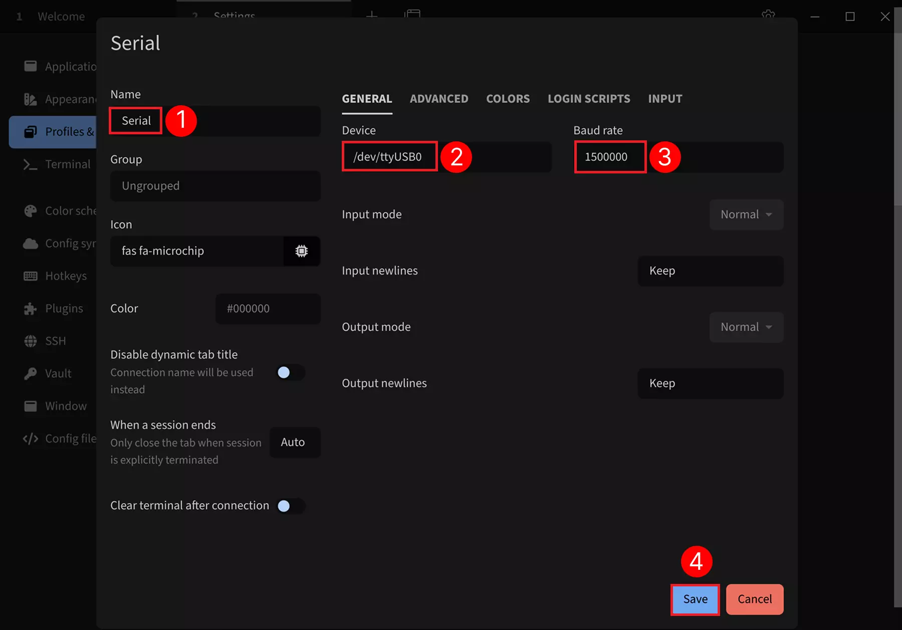

选择 Serial 模板后,修改以下参数:
① --> Name : 设置连接名称,建议填写产品名称
② --> Device : 设置串口设备号,若只连接一个串口设备,一般为 /dev/ttyUSB0
③ --> Baud rate : 设置波特率,填写 1500000
④ --> Save : 保存配置

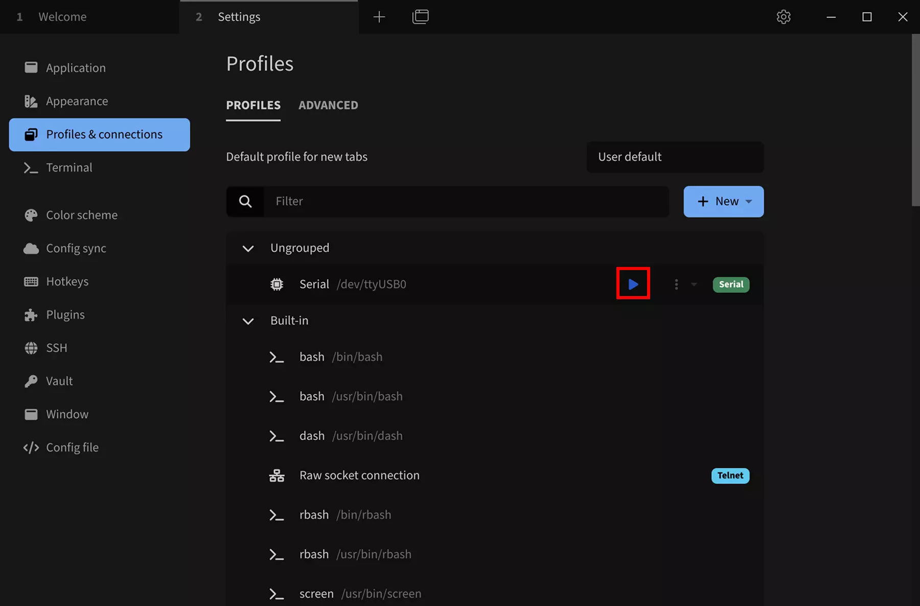

登录串口
点击运行按钮登录串口设备。
