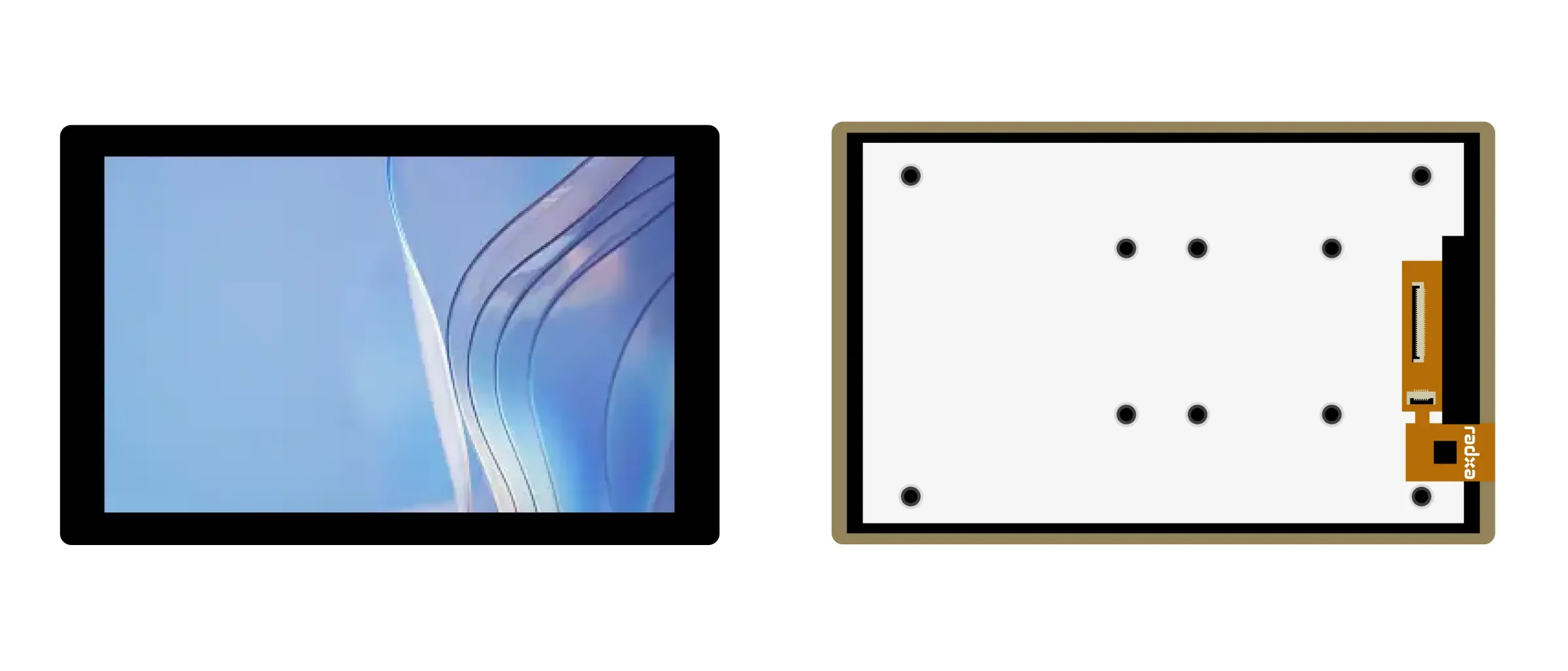

瑞莎 10 寸显示屏接口规格如下:
  • 接口类型:40-Pin 0.5 mm 间距 SMD 卧式 FPC 接口
  • 连接方式:翻盖式,下接触

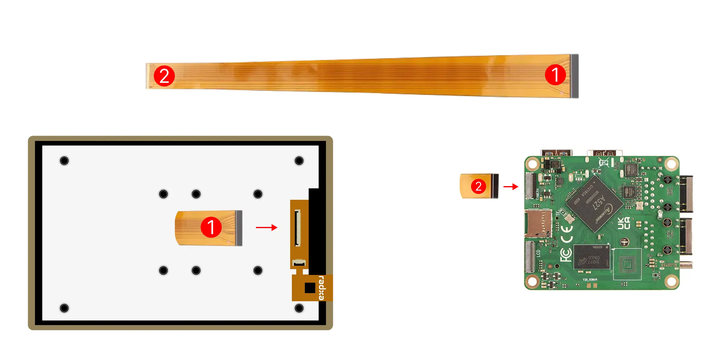

显示屏排线​
使用 40-Pin 0.5 mm 间距转 39-Pin 0.3mm 间距异面 FPC 排线
将 FPC 排线的 40-Pin 金属接触点末端插入显示屏接口,将 FPC 排线的 39-Pin 金属接触点末端插入主板 MIPI DSI 接口。
注意事项
  • 确保排线两侧边缘与插座边缘平齐,无歪斜或部分裸露的触点
  • 确认排线无折痕、无松动,且锁扣处闭合状态
