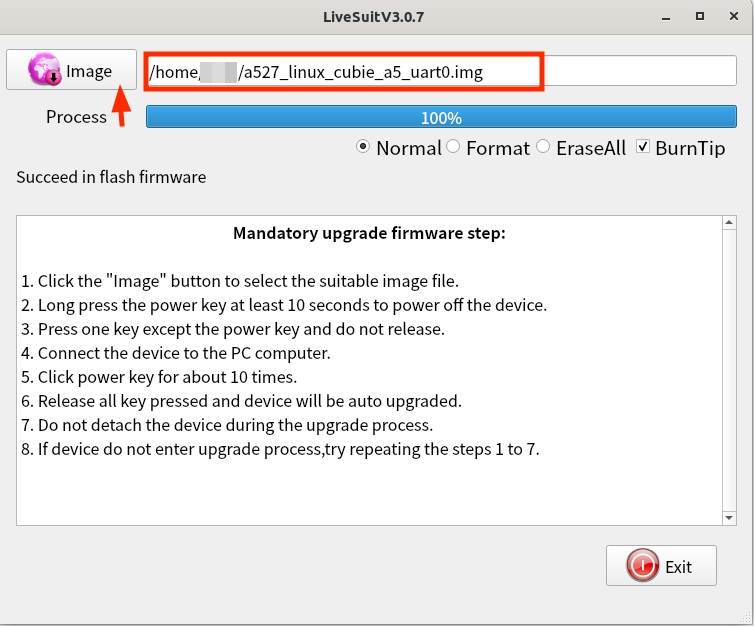

linux 用户:
  1. 打开 LiveSuit 工具,选择需要烧录的固件,按如图所示配置
  2. 按住UBOOT按键之后,将A5E 连接到主机,此时板子会进入FEX烧录模式
  3. 如果没有勾选burn tip 选项,系统识别到设备插入后将自动进行固件烧录,否则需要点击确认

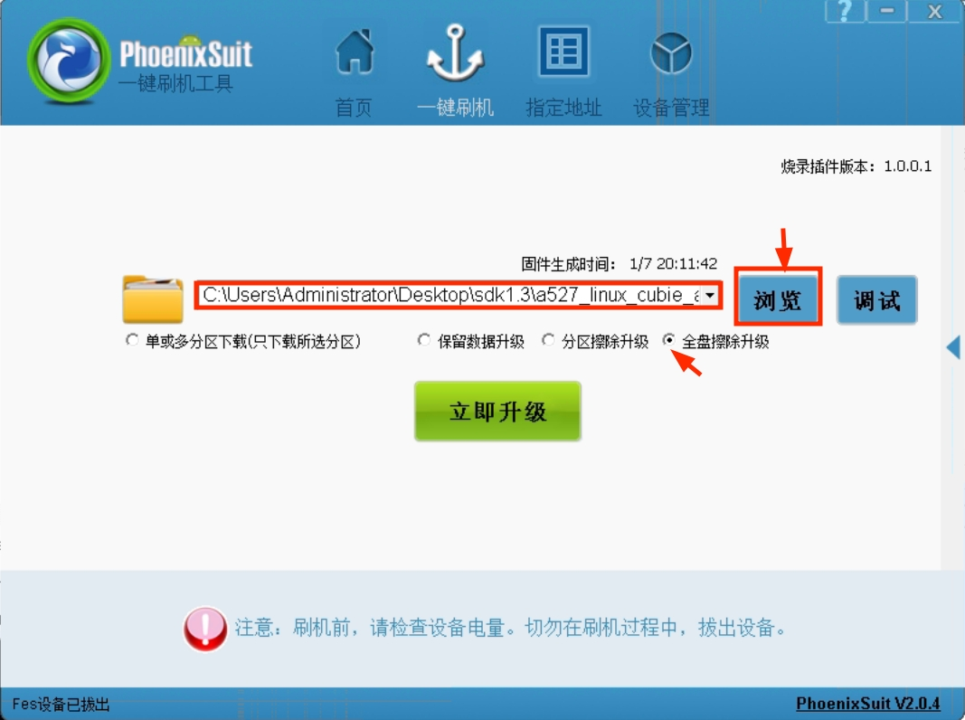

windows/Mac 用户:
  1. 打开 PhoenixSuit 工具,选择需要烧写的固件,按如图所示配置
  2. 按住UBOOT按键之后,将A5E 连接到主机,此时板子会进入FEX烧录模式,软件识别到设备插入后自动执行烧录

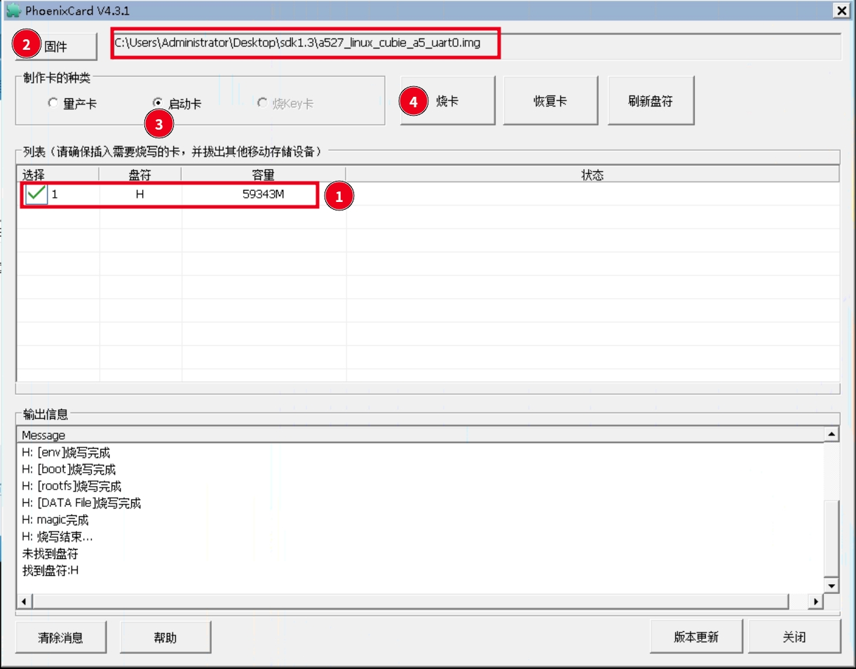

安装系统到SD卡
  1. 准备读卡器和SD卡并连接到主机
  2. 打开 Phoenixcard 工具,按照如图序号检查配置
  3. 点击烧录卡等待完成 cubie a5e architecture
