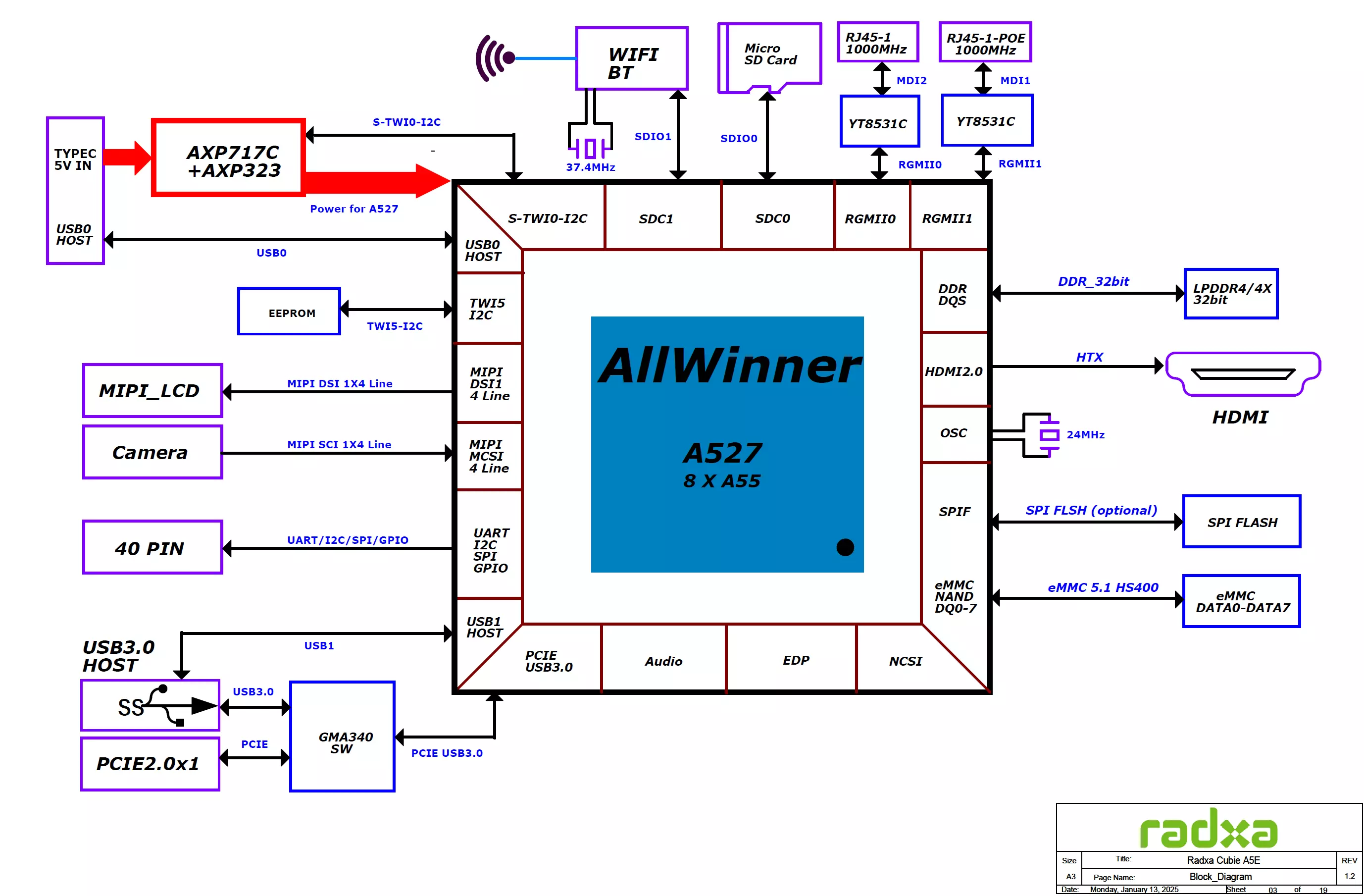

主要介绍主板的硬件接口信息。
系统框图​
接口说明​
序号说明序号说明序号说明
①Wi-Fi / 蓝牙模块⑧PoE 排针⑭LPDDR4 / LPDDR4x 内存
②天线座⑨千兆以太网(支持 PoE)⑮全志 A527 / T527
③USB 3.0 Type-A HOST⑩MIPI DSI⑯板载 eMMC(预留)
④HDMI⑪microSD 卡槽⑰40 Pin GPIO 排针
⑤SPI Flash⑫MIPI CSI⑱USB Type-C (5V 供电 & OTG)
⑥UBOOT 按键⑬M.2 M Key 2230 插槽⑲千兆以太网(不支持 PoE)
⑦状态指示灯
