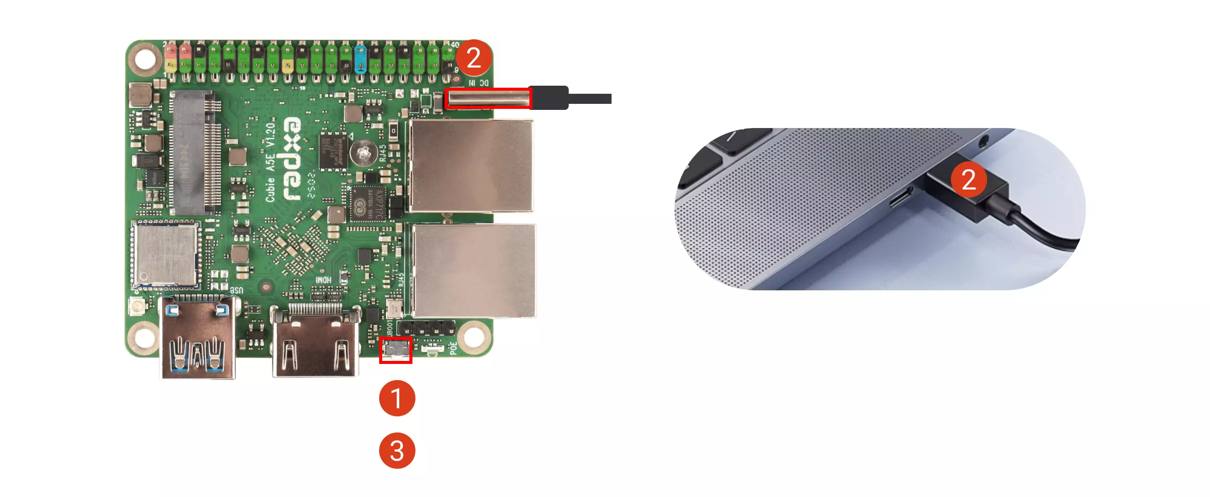

进入 FEL 模式​
需要在主板上电过程中检测到 UBOOT 按键被按下,主板才会进入 FEL 模式。
详细步骤:
① : 按住主板的 UBOOT 按键
② : 使用数据线连接主板的 OTG 接口和 PC
③ : 松开主板的 UBOOT 按键

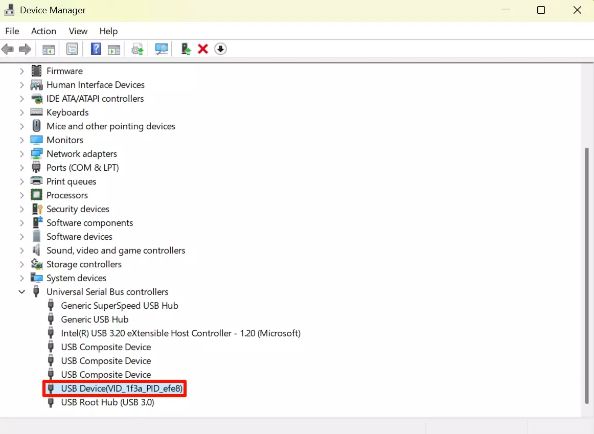

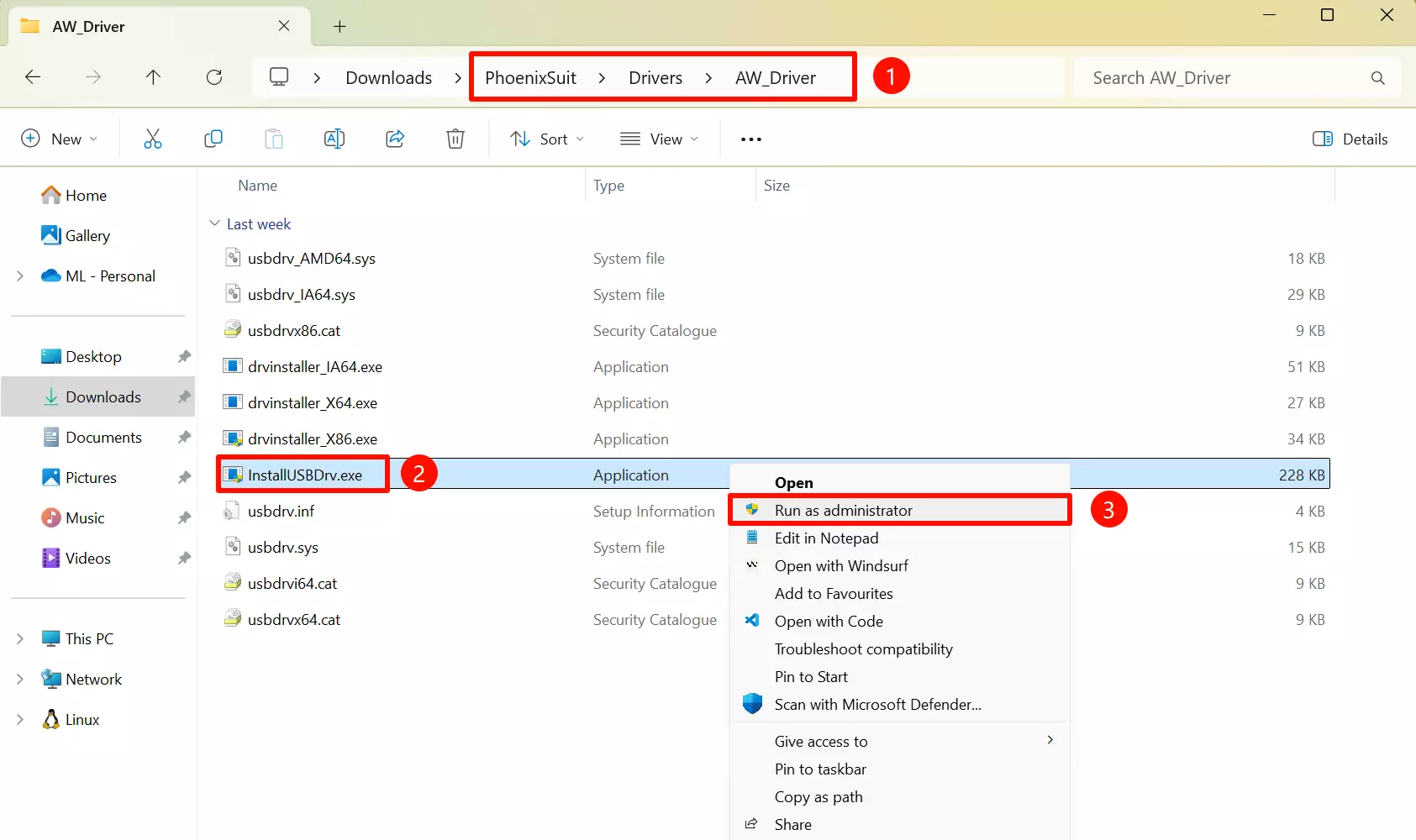

  • 安装驱动
解压下载的 PhoenixSuit 压缩包:
① : 进入 PhoenixSuit --> Drivers --> AW_Driver 目录
② : 选择 AW_Driver 目录下的 InstallUSBDrv.exe 文件
③ : 以管理员身份运行 InstallUSBDrv.exe 驱动程序
驱动安装成功,你可以在设备管理器看到一个新增且被正常识别的 USB Device 设备。

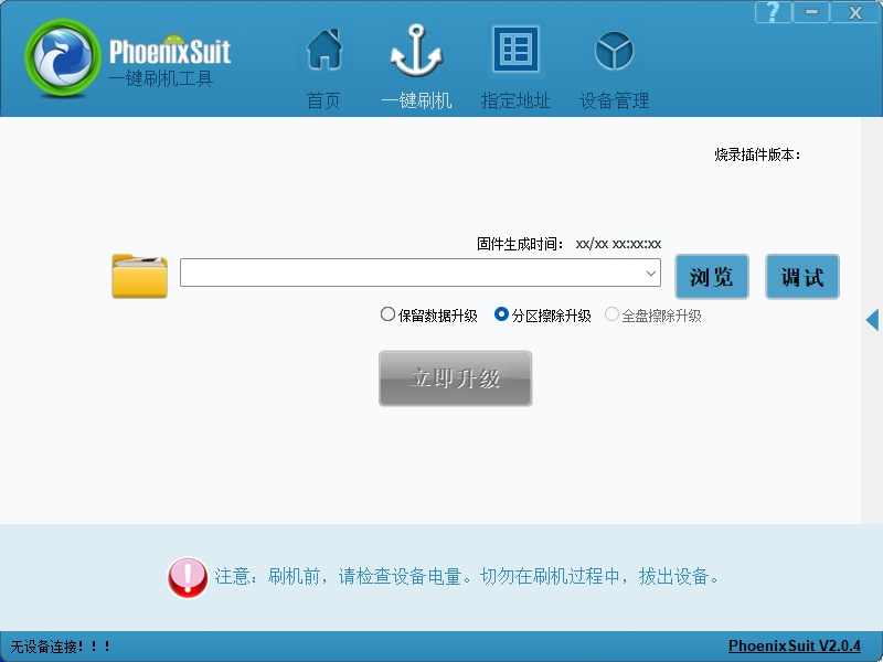

  • 使用 PhoenixSuit 工具
进入 PhoenixSuit 目录,运行 PhoenixSuit.exe 程序。
烧录系统镜像​
根据自己的系统平台打开全志提供的系统镜像烧录工具。

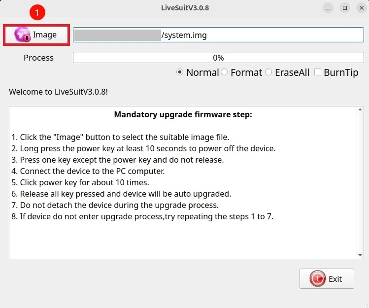

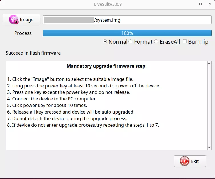

Linux 平台打开 PhoenixSuit 工具进行系统镜像的烧录。
  • 镜像烧录

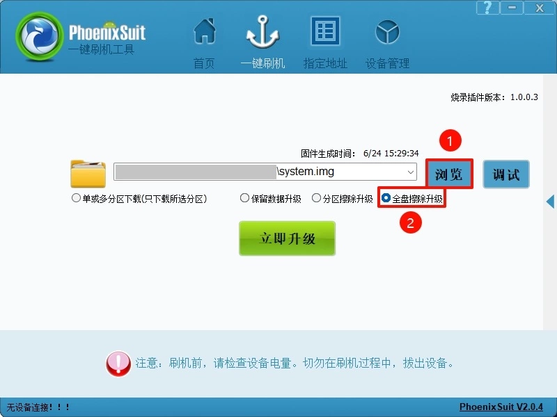

提前下载系统镜像文件,系统镜像文件需要解压后才可以烧录到 eMMC 中。
① : 选择 浏览 选项,找到系统镜像对应的文件(选择实际解压的系统文件)
② : 选择 全盘擦除升级 选项
若软件没有自动给主板烧录系统,你可以让主板重新进入 FEL 模式,然后观察软件的烧录进度。

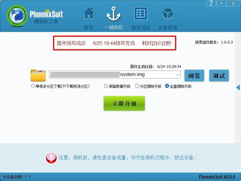

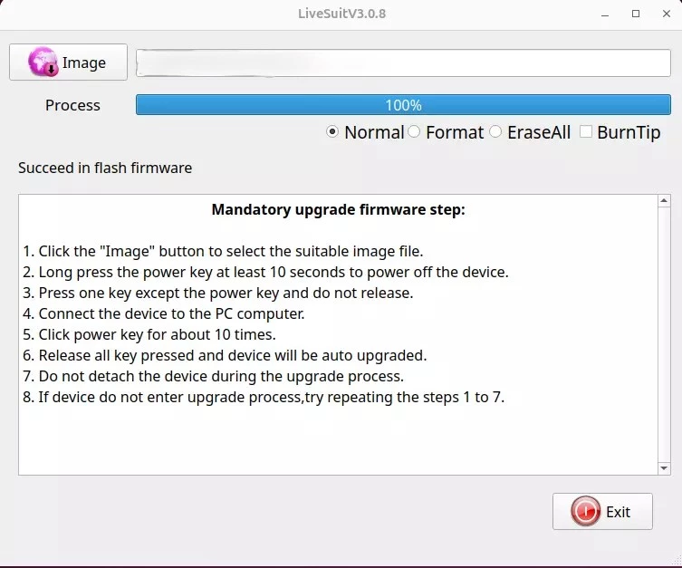

  • 烧录完成
当软件显示 固件烧写成功 时,说明系统镜像烧录完成,此时可以关闭 PhoenixSuit 工具。
