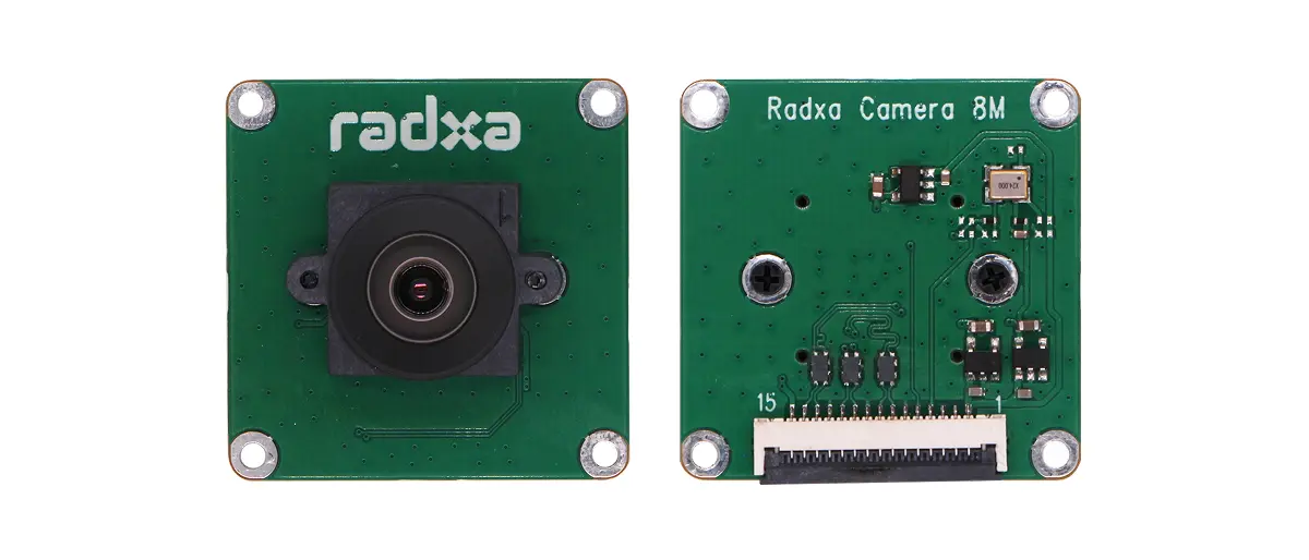

瑞莎 8M 219 摄像头
瑞莎 Cubie A7A 的板载 MIPI CSI 接口可用于连接瑞莎 8M 219 摄像头,实现图像采集功能。
接口规格​
摄像头接口​

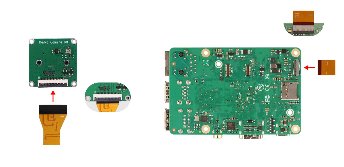

瑞莎 8M 219 摄像头接口规格如下:
  • 接口类型:15-Pin 1.0 mm 间距 SMD 卧式 FPC 接口
  • 连接方式:翻盖式,下接触
主板 MIPI CSI 接口​
瑞莎 Cubie A7A 的主板 MIPI CSI 接口规格如下:
  • 连接方式:翻盖式,下接触
摄像头排线​
使用 15-Pin 1.0 mm 间距转 31-Pin 0.3mm 间距同面 FPC 排线
将 FPC 排线的 15-Pin 金属接触点末端插入摄像头接口,将 FPC 排线的 31-Pin 金属接触点末端插入主板 MIPI CSI 接口。
注意事项
  • 确保排线两侧边缘与插座边缘平齐,无歪斜或部分裸露的触点
  • 确认排线无折痕、无松动,且锁扣处闭合状态
