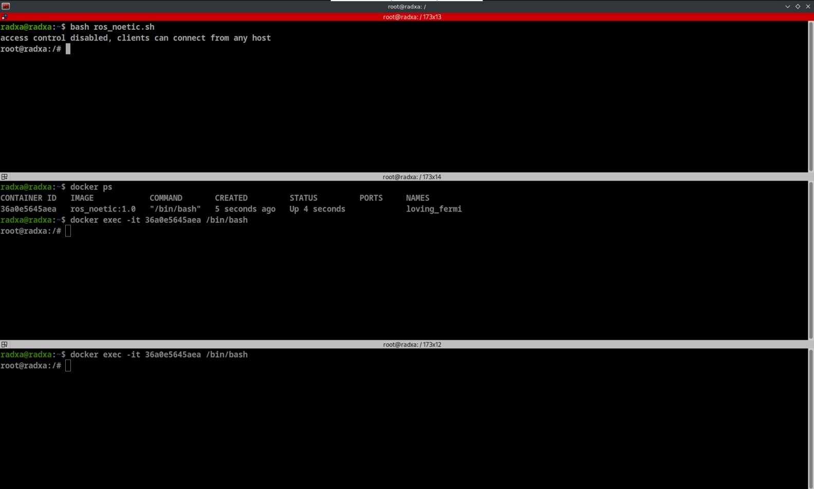

启动 Docker 脚本
使用以下命令启动 Docker 脚本:ros_noetic.sh 是在ROS1 环境搭建中创建的脚本。
radxa@device$
bash ros_noetic.sh
建议使用多个终端进入同一个 Docker 容器中,方便后续操作。

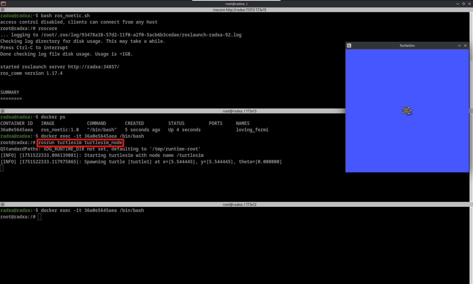

启动 Turtlesim
使用以下命令启动 Turtlesim:
radxa@docker$
rosrun turtlesim turtlesim_node
该命令会创建 /turtlesim 节点和显示一个包含小海龟的窗口。

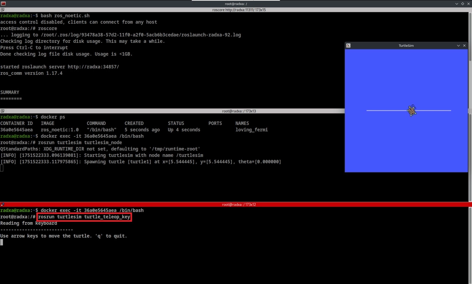

控制 Turtlesim
使用以下命令控制小海龟移动:
radxa@docker$
rosrun turtlesim turtle_teleop_key
该命令会创建 /teleop_turtle 节点。
鼠标点击并停留在这个键盘控制的终端窗口,我们可以通过键盘上的方向键控制小海龟移动。

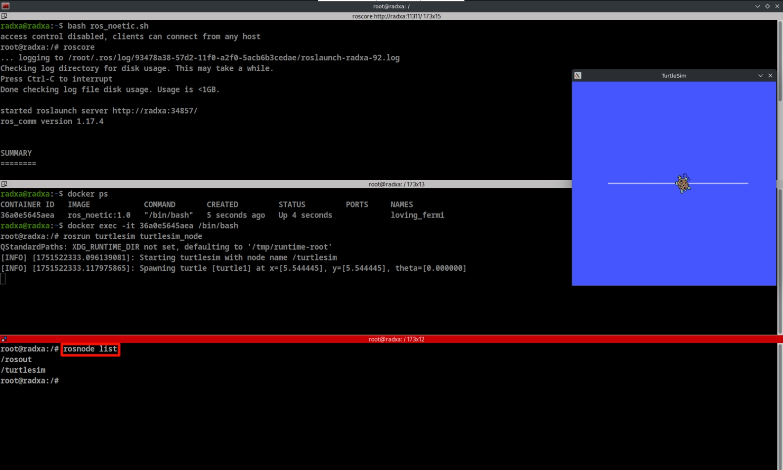

使用 rosnode list 命令查看节点:目前只运行启动 Turtlesim 的命令。
radxa@docker$
rosnode list

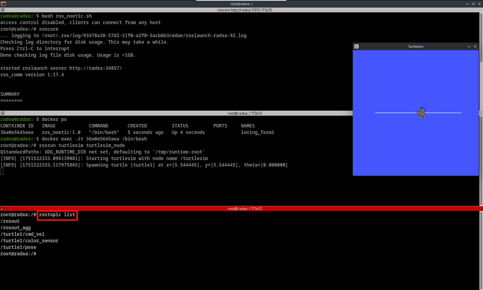

查看话题
使用 rostopic list 命令查看话题:
radxa@docker$
rostopic list

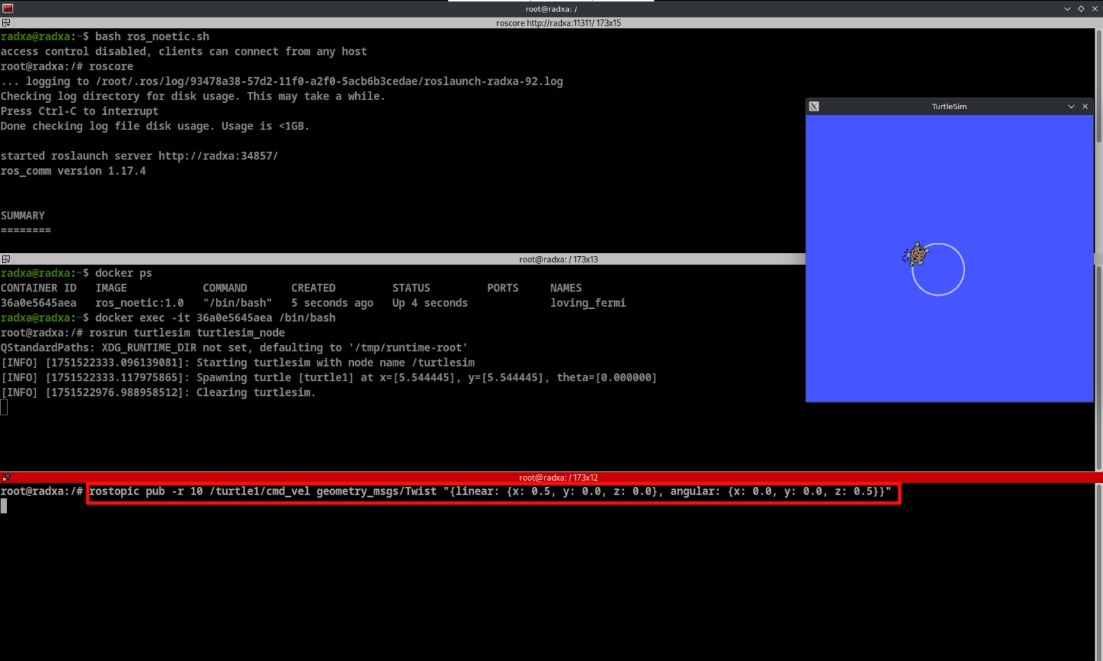

发布话题
使用 rostopic pub 命令发布速度控制消息,让小乌龟移动:
rostopic pub -r 10 /turtle1/cmd_vel geometry_msgs/Twist "{linear: {x: 0.5, y: 0.0, z: 0.0}, angular: {x: 0.0, y: 0.0, z: 0.5}}"
该命令会以 10 Hz 的频率让小海龟以线速度 0.5 和角速度 0.5 移动。

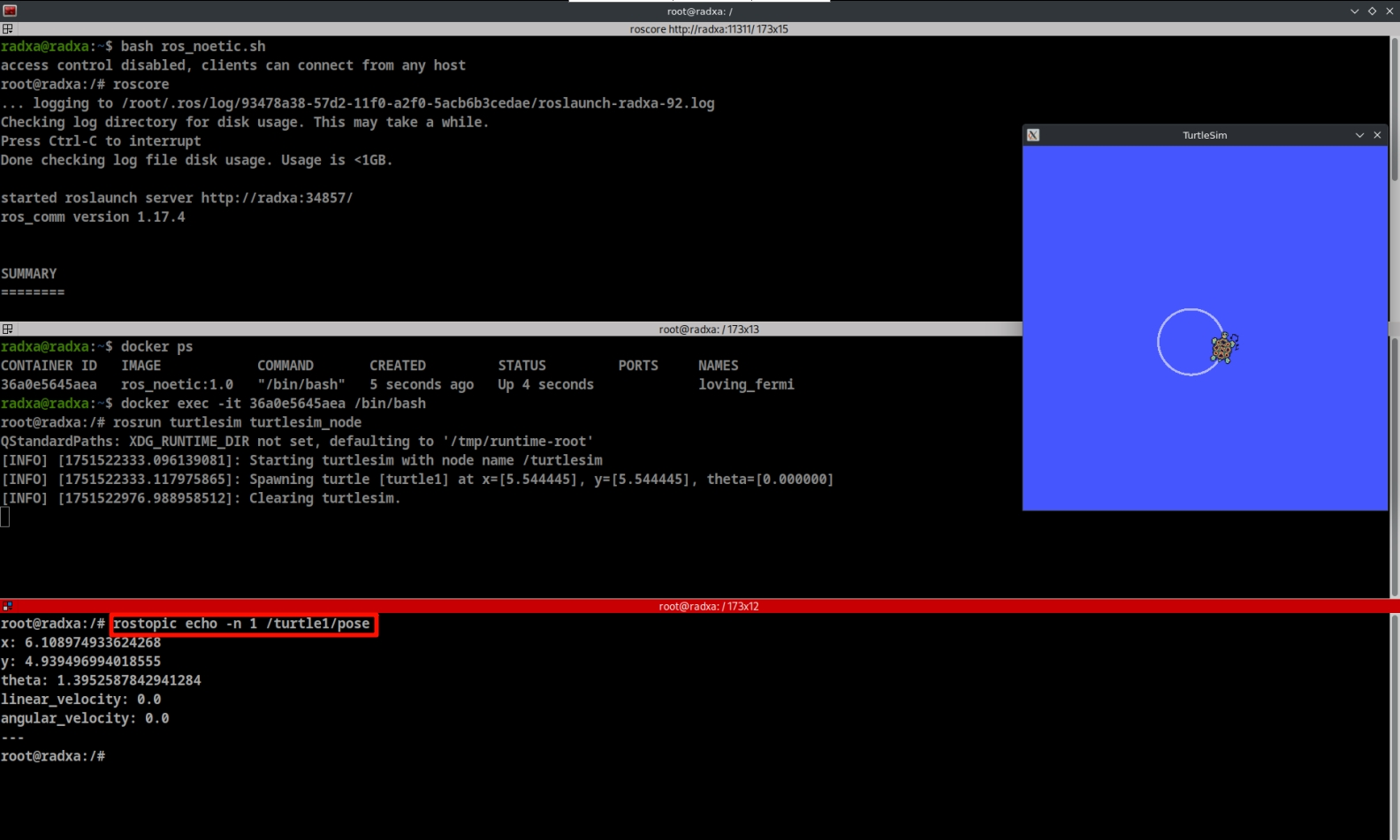

订阅话题
使用 rostopic echo 命令订阅话题,查看话题消息:
radxa@docker$
rostopic echo -n 1 /turtle1/pose
该命令会在终端打印一次小海龟的位置。

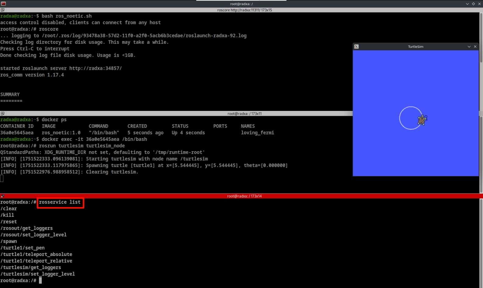

查看服务
使用 rosservice list 命令查看服务:
radxa@docker$
rosservice list

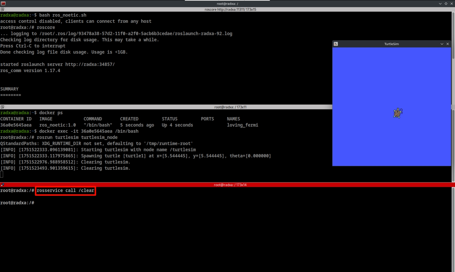

调用服务
使用 rosservice call 命令调用服务,让小乌龟清屏:
radxa@docker$
rosservice call /clear
该命令会清除Turtlesim窗口中的背景。
