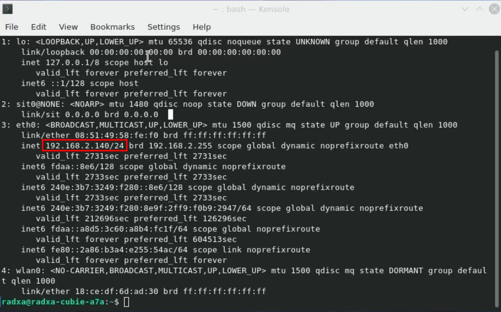

获取 SBC 的 IP 地址
radxa@device$
ip a
记录 SBC 的 IP 地址,后续在 VS Code 中会用到。

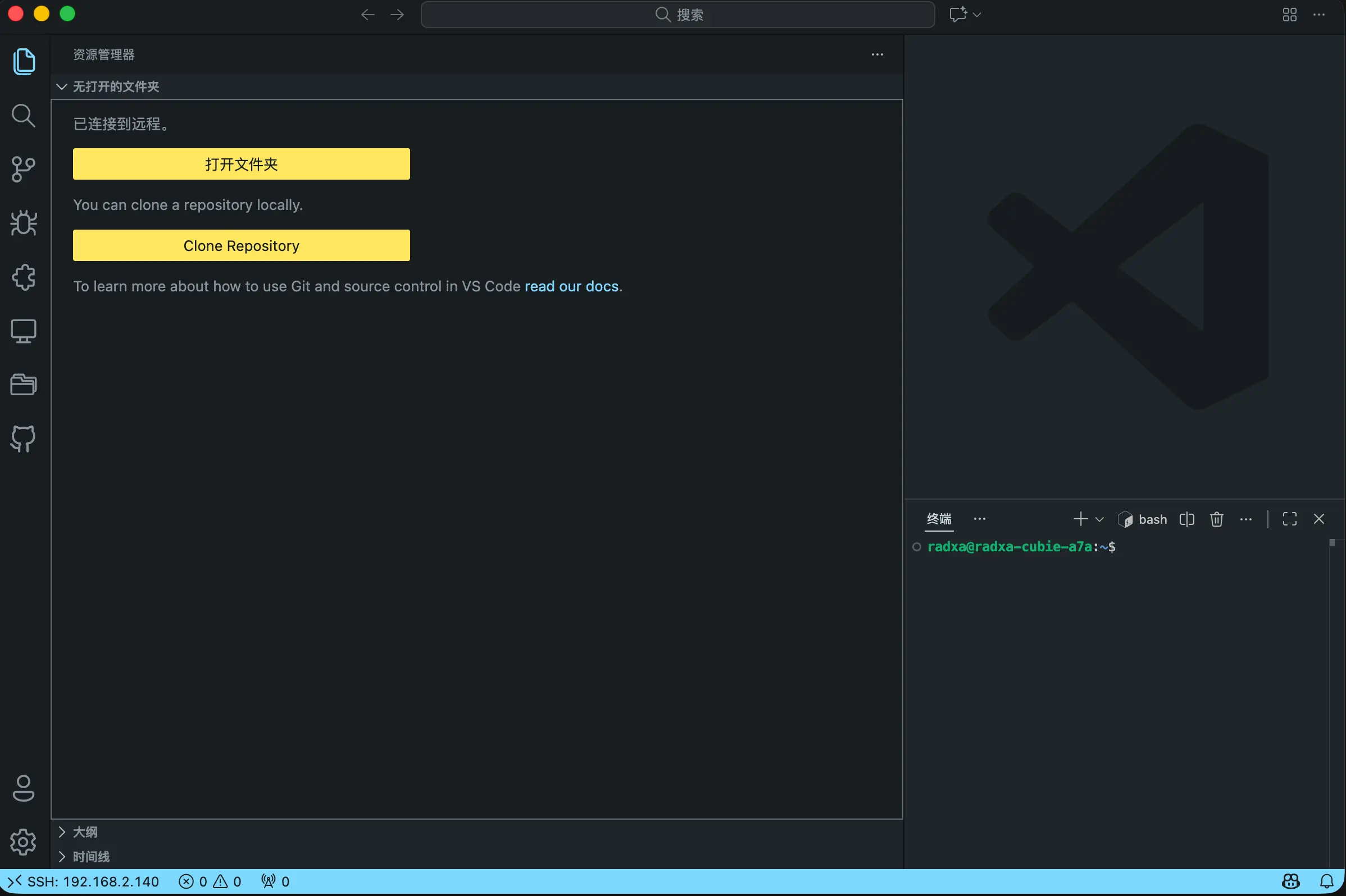

使用 VS Code 连接 Radxa SBC
  1. 在 VS Code 中按 Ctrl + Shift + P
  2. 选择 Remote-SSH: Connect to Host...
  3. 选择刚才配置好的主机(例如 radxa-sbc
首次连接时,VS Code 会自动在 SBC 上安装 VS Code Server,等待安装完成即可。
VS Code 已连接到 SBC

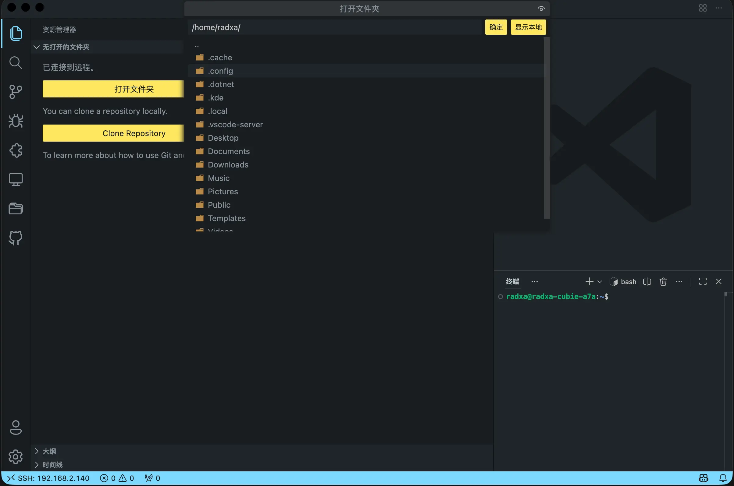

打开远端项目目录
  1. 在远程窗口中选择 File → Open Folder...
  2. 选择 SBC 上的项目目录,例如:
radxa@device$
/home/radxa/Dev/project
  1. 点击确认后,VS Code 会加载该目录作为远端工作区。
打开远端目录

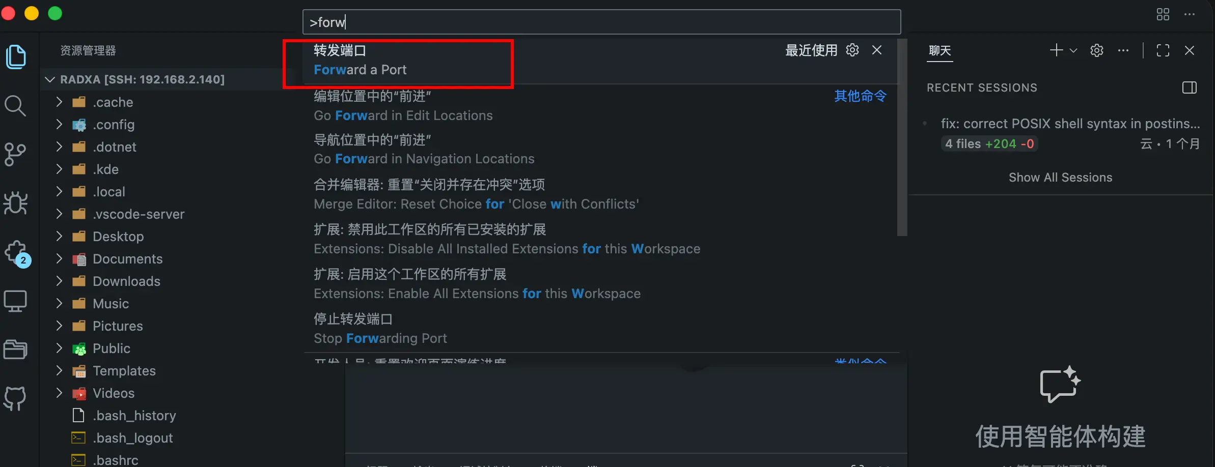

端口转发
当 SBC 上运行 Web 服务或调试服务时,可以通过 VS Code 的 Port Forwarding 功能将端口转发到本地,方便在浏览器或调试工具中访问。
端口转发
