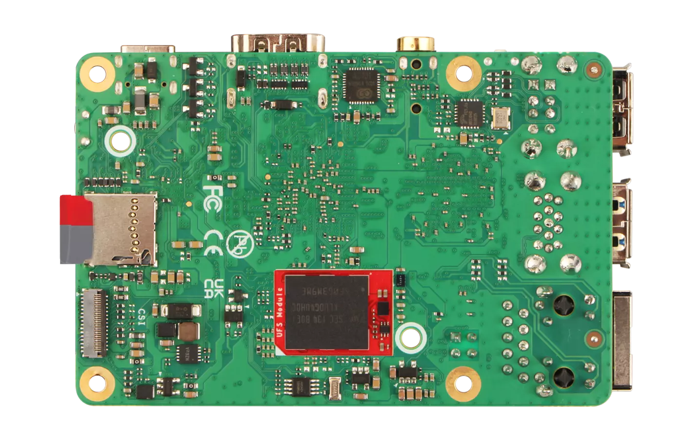

确认 Cubie A7A 的 microSD 卡正常启动系统后,将 UFS 模块安装到 Cubie A7A 的 eMMC/UFS 模块二合一接口中。
警告
UFS 模块安装步骤:
  1. 确保 UFS 模块的缺角和 Cubie A7A 的 eMMC/UFS 模块二合一接口方向一致
  2. 确保 UFS 模块底部卡槽接口和 Cubie A7A 的 eMMC/UFS 模块二合一接口对齐
  3. 轻微用力按压 UFS 模块一端的接口,听到"滴"的声音说明安装成功,同样的方法按压另一端的接口,确保 UFS 模块安装成功。
