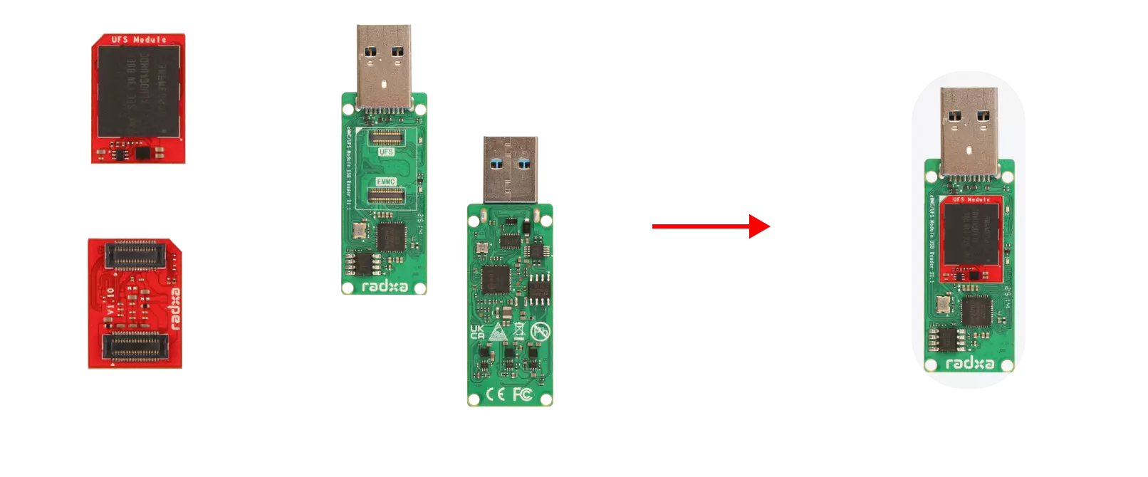

将 UFS 模块安装到读卡器中,然后将读卡器插入 PC 的 USB 端口上。
警告
UFS 模块安装步骤:
  1. 确保 UFS 模块的缺角和读卡器的接口方向一致
  2. 确保 UFS 模块底部卡槽接口和瑞莎 eMMC / UFS 二合一模块读卡器的接口对齐
  3. 轻微用力按压 UFS 模块一端的接口,听到"滴"的声音说明安装成功,同样的方法按压另一端的接口,确保 UFS 模块安装成功。
