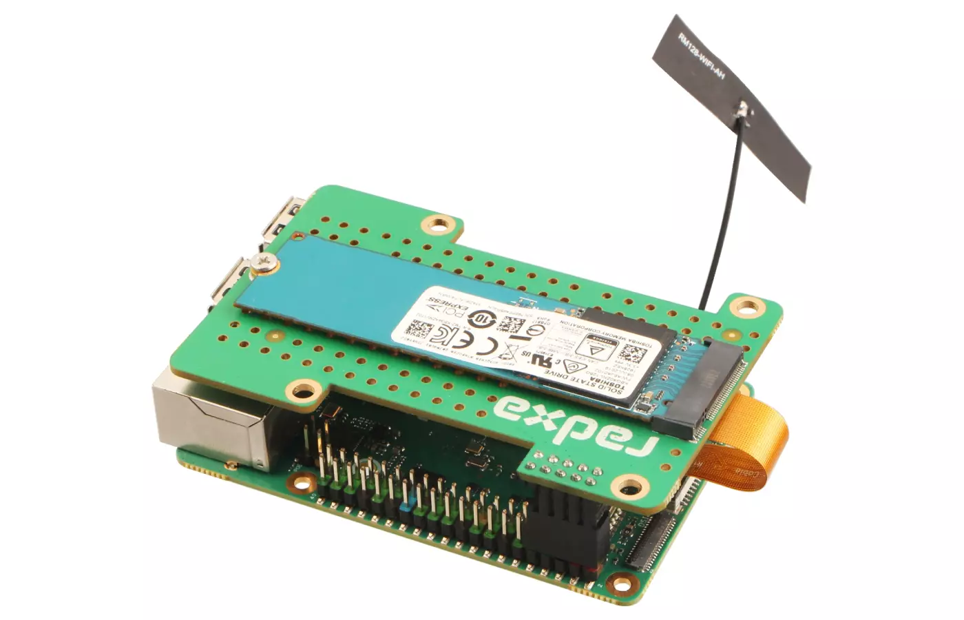

将 PCIe 转 M.2 M Key HAT 扩展板安装到 Cubie A7A 上,然后将 NVMe SSD 安装到 PCIe 转 M.2 M Key HAT 扩展板的 M.2 M Key 接口中。
