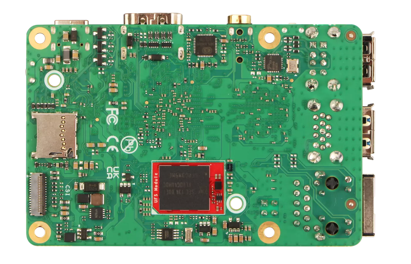

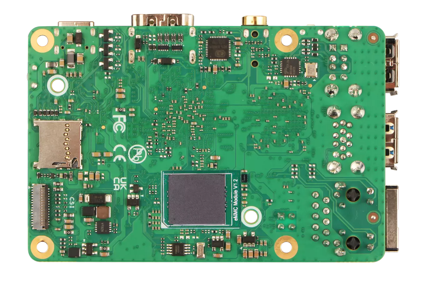

将 eMMC 模块插入 Cubie A7A 的 eMMC 和 UFS 模块二合一接口中。
警告
eMMC / UFS 模块安装步骤:
  1. 确保 eMMC / UFS 模块的缺角和 Cubie A7A 的 eMMC / UFS 模块接口方向一致
  2. 确保 eMMC / UFS 模块底部卡槽接口和 Cubie A7A 的 eMMC / UFS 模块接口对齐
  3. 轻微用力按压 eMMC / UFS 模块一端的接口,听到"滴"的声音说明安装成功,同样的方法按压另一端的接口,确保 eMMC / UFS 模块安装成功。
