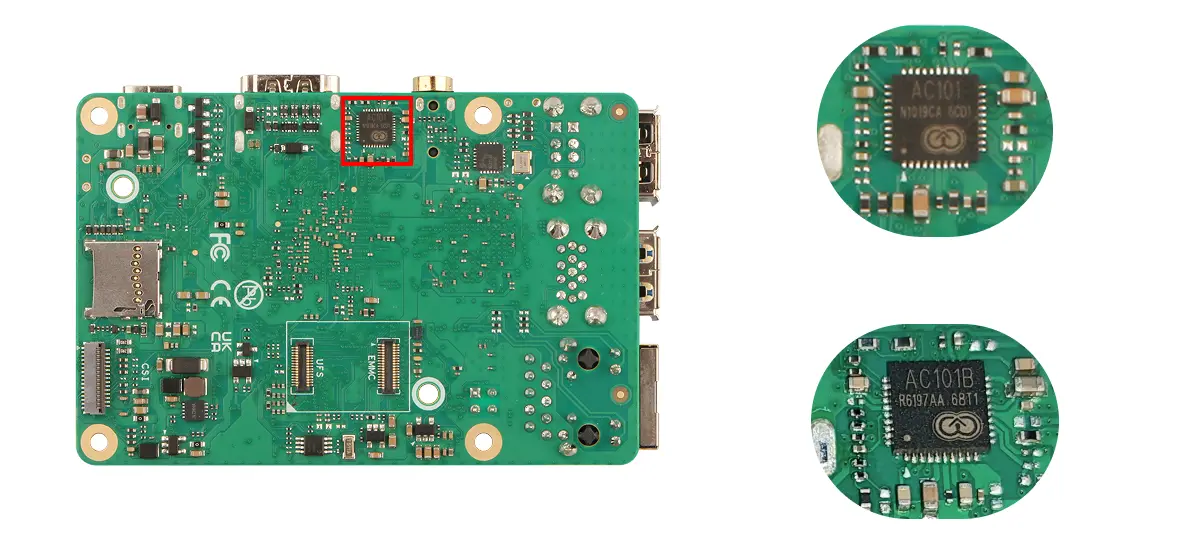

最新生产的批次 Cubie A7A 使用的是 AC101B 音频编解码器,使用最新系统镜像可以正常播放音频。
若使用旧版本的 AC101 音频编解码器,需要通过 Rsetup 使能 AC101 音频编解码器。
  • 区分音频解码器
可以观察主板背面的芯片丝印判断音频解码器型号。
