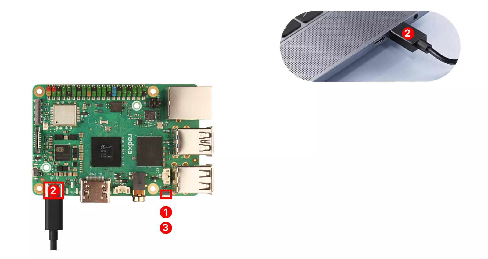

主板上电前,按住 Cubie A7A 的 UBOOT 按键,主板上电后,松开 UBOOT 按键就可以进入 FEL 模式。
① : 按住 Cubie A7A 的 UBOOT 按键
② : 使用 USB Type A to Type C 数据线连接 Cubie A7A 的 USB Type C 接口和 PC 的 USB Type A 接口
③ : 松开 Cubie A7A 的 UBOOT 按键
