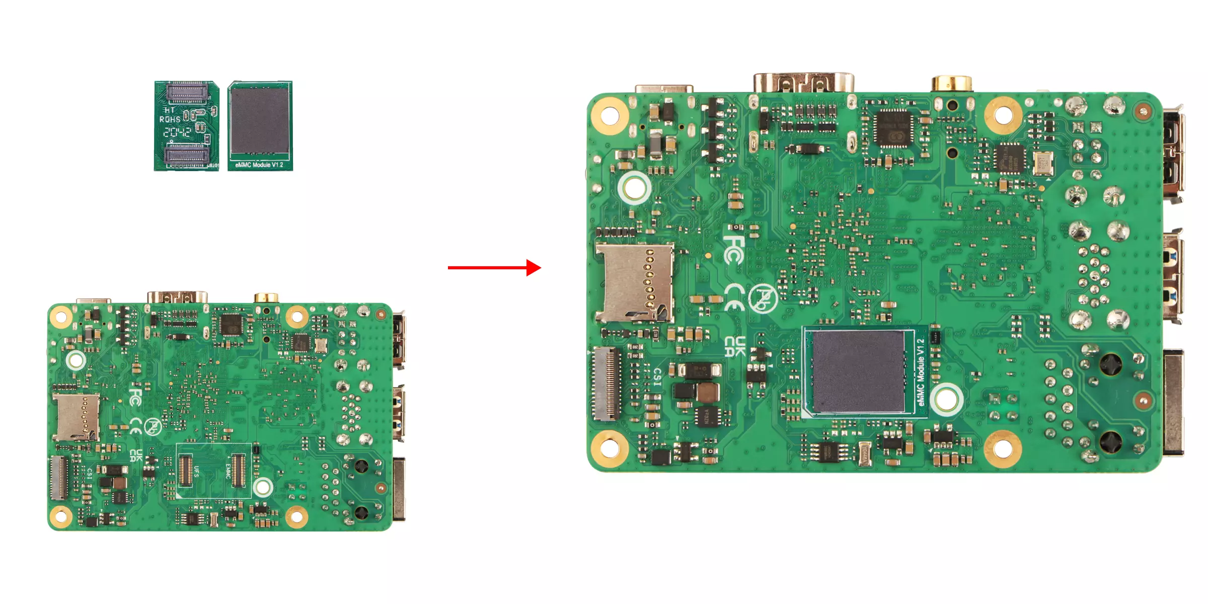

将 eMMC 模块安装到 Cubie A7A 的 eMMC 和 UFS 模块二合一接口中。
- 安装步骤:
- 确保 eMMC 模块的缺角和 Cubie A7A 的 eMMC 和 UFS 模块二合一接口方向一致
- 确保 eMMC 模块底部卡槽接口和 Cubie A7A 的 eMMC 和 UFS 模块二合一接口对齐
- 轻微用力按压 eMMC 模块一端的接口,听到滴的声音说明安装成功,同样的方法按压另一端的接口,确保 eMMC 模块安装成功
