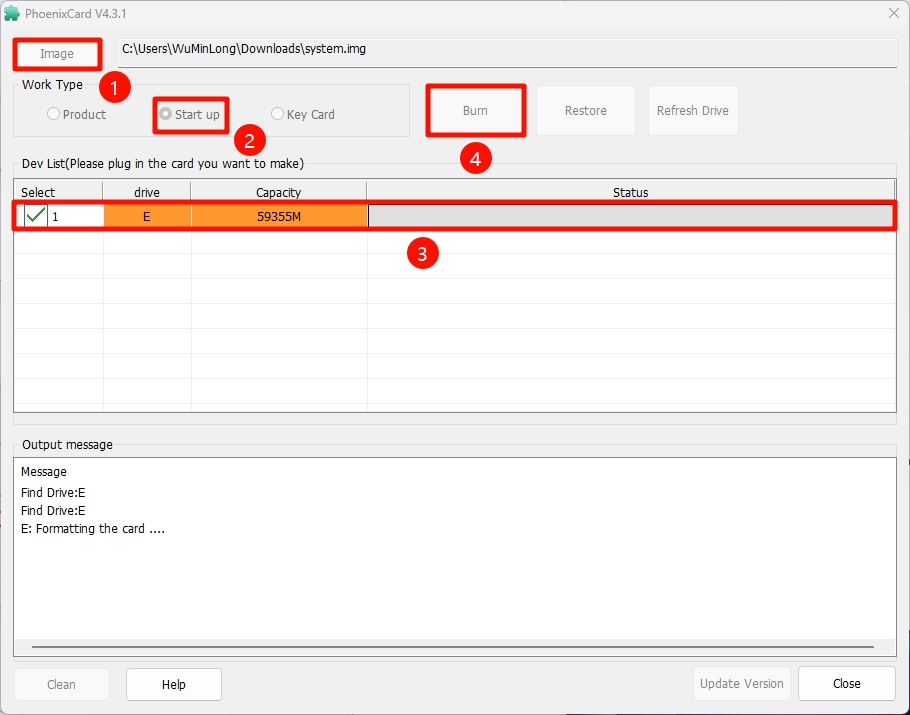

解压下载的 PhoenixCard 压缩包,进入 PhoenixCard 目录,以管理员身份运行 PhoenixCard.exe 程序。
① : 选择 Image 选项,找到系统镜像对应的文件(选择实际解压的系统文件)
② : 选择 Start up 选项,表示制作的卡种类选择为启动卡
③ : 勾选 MicroSD 卡对应的磁盘选项
④ : 点击 Burn 按钮开始制作启动盘
等待软件烧录完成,烧录完成后,可以关闭 PhoenixCard 工具。
