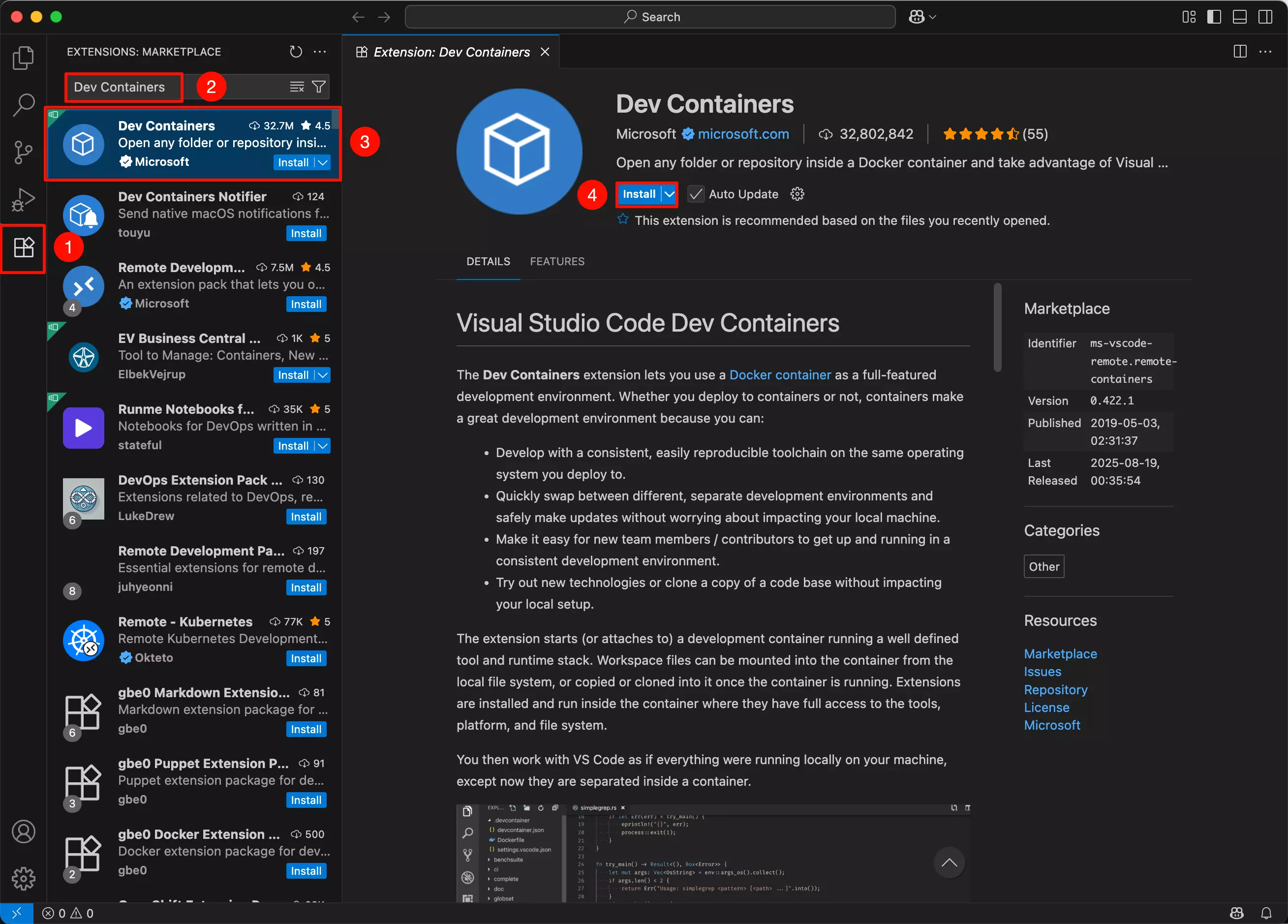

安装拓展插件
我们需要在 VS Code 中安装 Dev Containers 拓展。
① :点击 Extensions 选项
② :搜索 Dev Containers
③ :选择 Dev Containers 拓展
④ :点击 Install 选项安装 Dev Containers 拓展

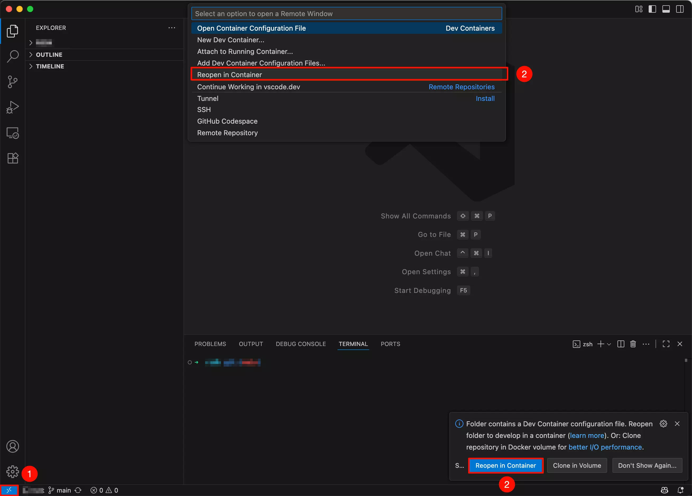

启动开发环境
打开 RadxaOS SDK(rsdk)源码目录:一般 Dev Container 拓展会自动识别文件夹下的配置文件,会提示你是否重新打开容器开发环境。
首次启动开发环境时,Dev Containers 会自动下载并安装依赖,需要耐心等待一段时间。
①:点击左下角的 Remote 选项
②:选择 Reopen in Container 选项
