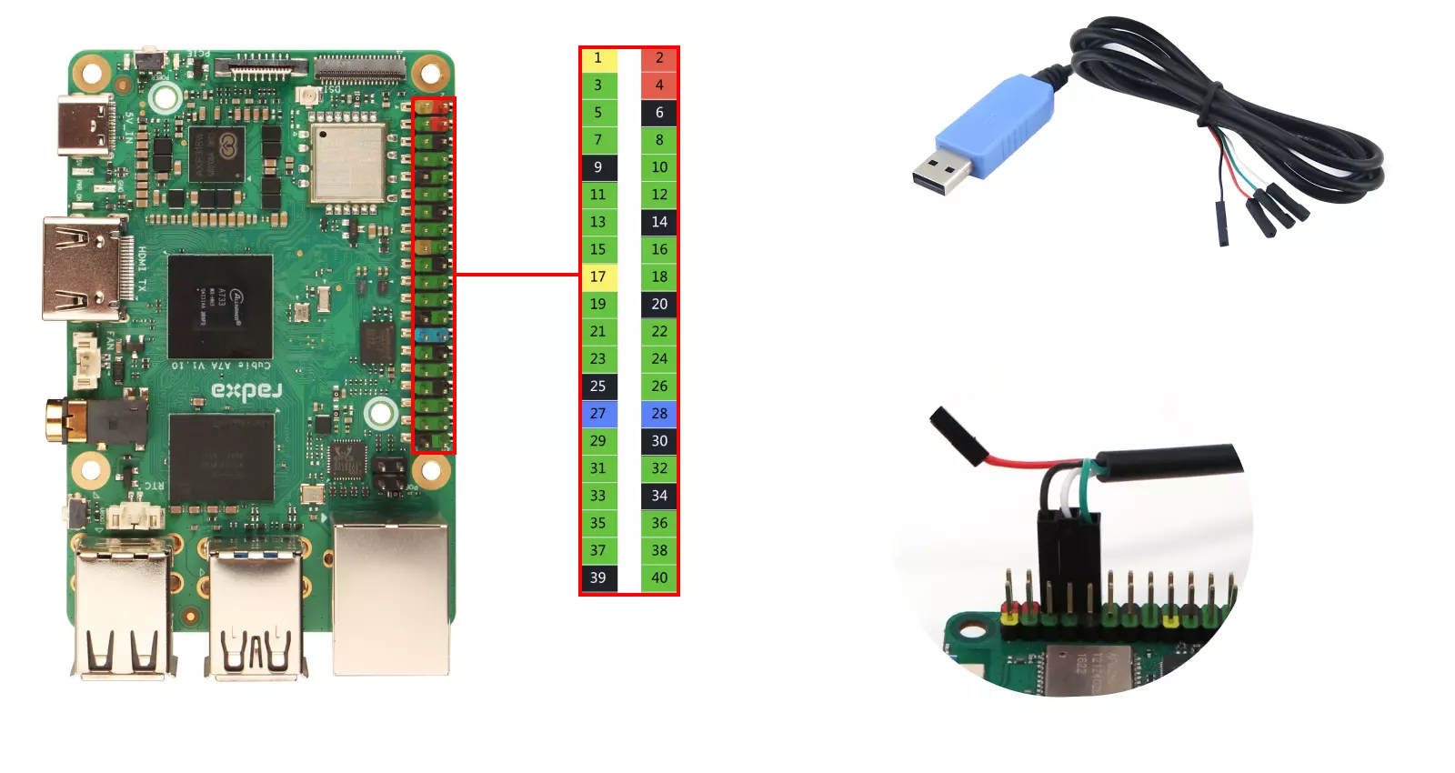

使用 USB 串口数据线和 Cubie A7A 进行串口调试时,请确保引脚连接正确,接错引脚可能会导致主板硬件损坏。
不建议连接 USB 串口数据线的 VCC 接口,避免接错导致主板损坏。
将 USB 串口数据线连接到 Cubie A7A 的 UART0 接口,另一端连接到 PC 的 USB 端口。
Cubie A7A 引脚功能连接方式
Cubie A7A : GND(Pin6)Cubie A7A 的 GND 引脚连接 USB 串口数据线的 GND 引脚
Cubie A7A : UART0_TXD(Pin8)Cubie A7A 的 UART0_TXD 引脚连接 USB 串口数据线的 RXD 引脚
Cubie A7A : UART0_RXD(Pin10)Cubie A7A 的 UART0_RXD 引脚连接 USB 串口数据线的 TXD 引脚
