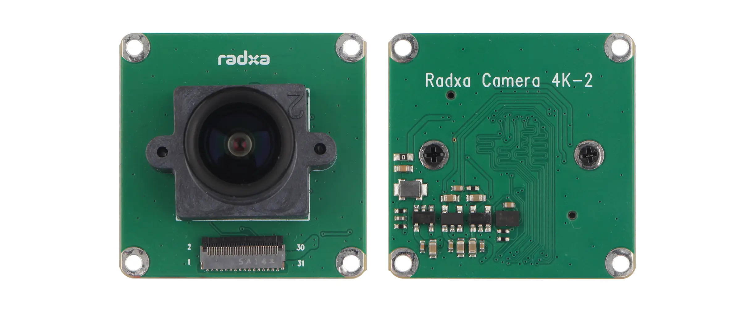

瑞莎 Camera 4K 摄像头接口规格如下:
  • 连接方式:翻盖式,下接触

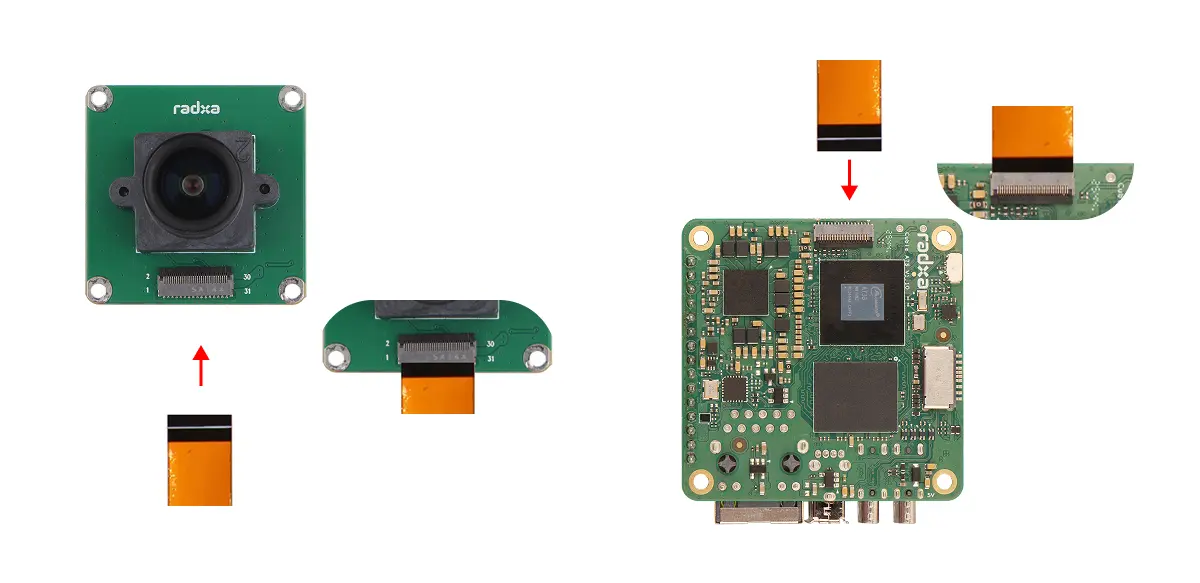

摄像头排线​
注意事项
  • 确保排线两侧边缘与插座边缘平齐,无歪斜或部分裸露的触点
  • 确认排线无折痕、无松动,且锁扣处闭合状态
